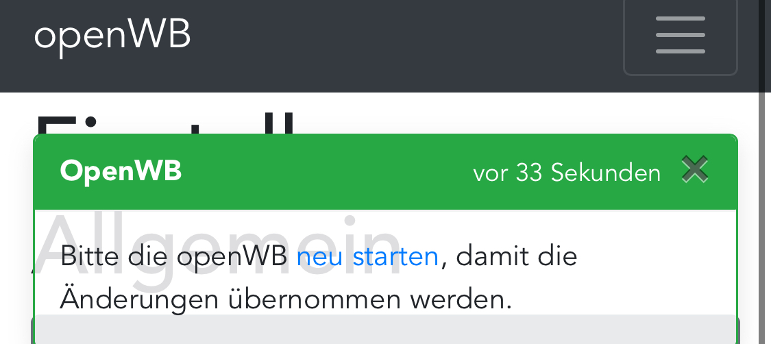

Seit ca 2h bekomme ich keine Daten von der WB.
Folgende Meldung wird unter Einstellungen angezeigt:
Ich habe keinerlei Änderungen vorgenommen.
Neustart funktioniert leider nicht, reagiert auch nicht.
Open WB Custom steht auf Release.
