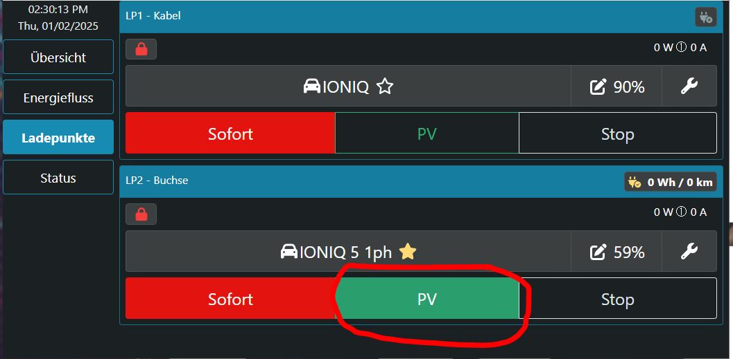

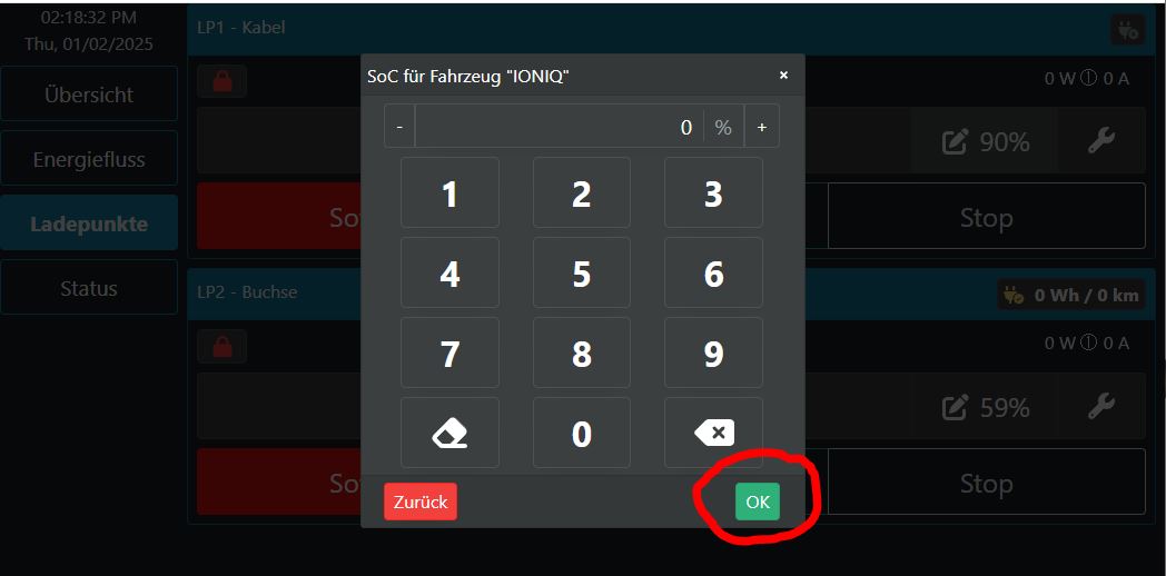

...ein kleiner "Glitch" im Display meiner Series 2 DUO:
- offenbar ist der OK-Button im Fenster für die manuelle SoC-EInstellung quasi "über" dem Button für PV-Laden des LP2.
Effekt: Nach bestätigen das SoC schliesst sich das Fenster, aber der Button darunter, fürs PV-Laden wird "hell", aber nicht aktiviert.
Im Web-display sieht es so aus, als ob der Mauszeiger über dem Button "stehenbleibt", weil im Dialog vorher der SoC-Eingabedialog und der OK Button drüber lag und der Mauszeiger dann auf/über dem Feld PV-Laden verbleibt...es ist also quasi nur ein "Mausover".
leider erkennt man das nicht auf dem Display an der Box, sodass Sofortladen und PV-Laden gleichzeitig "aktiviert" aussehen.
