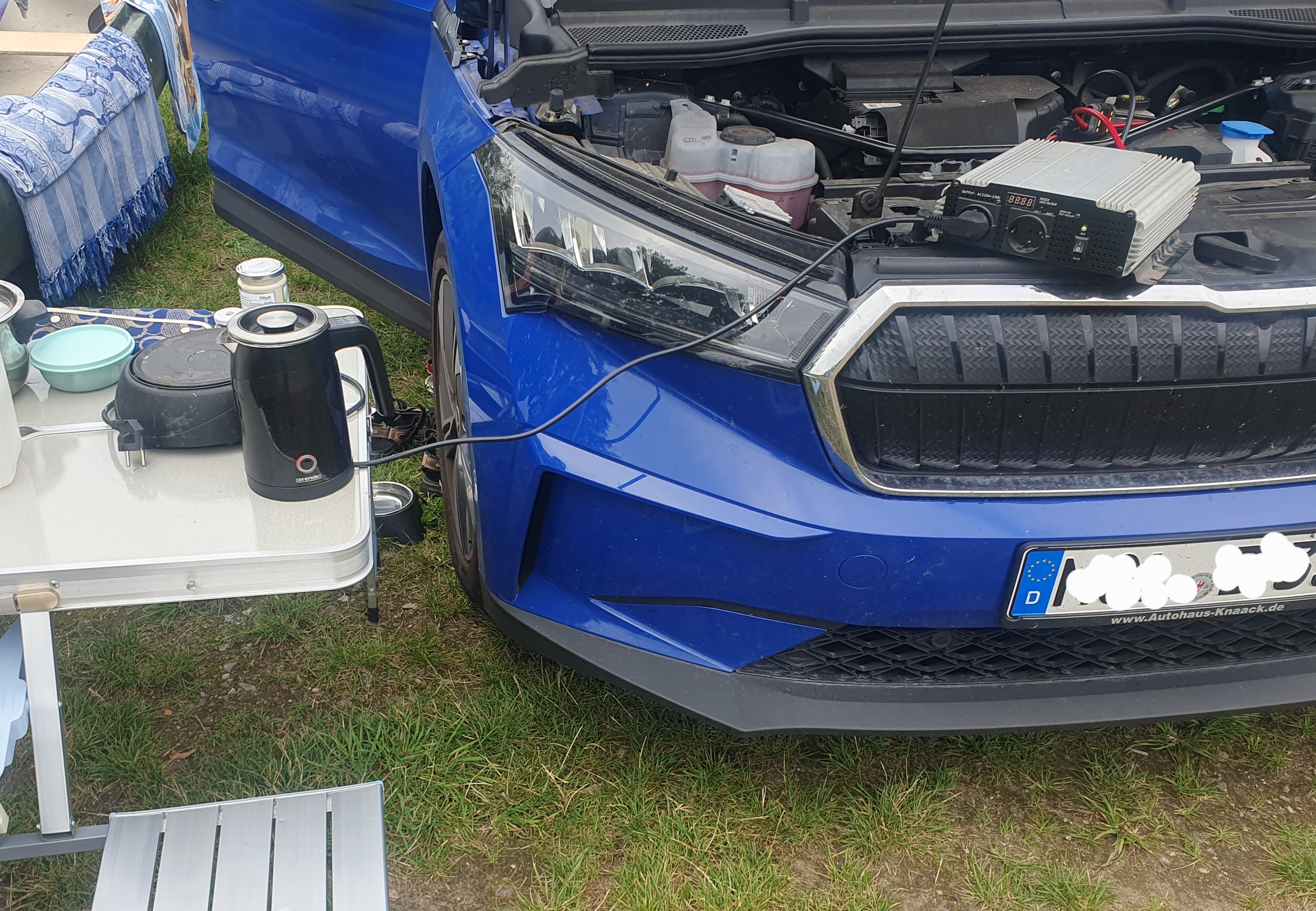

Ich habe bei meinem Enyaq (gleiche Plattform wie der ID3) einen 2kW-Wechselrichter an die 12V-Batterie angeschlossen und damit schon Wasserkocher bzw. Herdplatte beim Camping betrieben.
Ein passender DC/DC-Wandler von 12V auf Hausakku wäre aktuell wohl am ehesten umsetzbar.
Du kannst Dein Auto wohl nicht leiden?
Das sind über 150A, das bezahlt Dir keine Versicherung, das ist grob fahrlässig...

E-lmo hat geschrieben: Mo Jan 13, 2025 11:24 am Ich habe bei meinem Enyaq (gleiche Plattform wie der ID3) einen 2kW-Wechselrichter an die 12V-Batterie angeschlossen und damit schon Wasserkocher bzw. Herdplatte beim Camping betrieben.
Sollte aber nicht wirklich funktionieren, da man damit ja die 12V Batterie entlädt und nicht den großen Akku?
[/quote]
Der kleine Bleianker wäre da wohl schneller an der unteren Ladegrenze, bevor der Tee warm ist.
Solange die Zündung an ist, kommt der Strom über den DC/DC-Wandler aus der Hochvoltbatterie.
Natürlich habe ich einen ausreichenden Kabelquerschnitt zum Wechselrichter gewählt. Schon mehrfach genutzt
