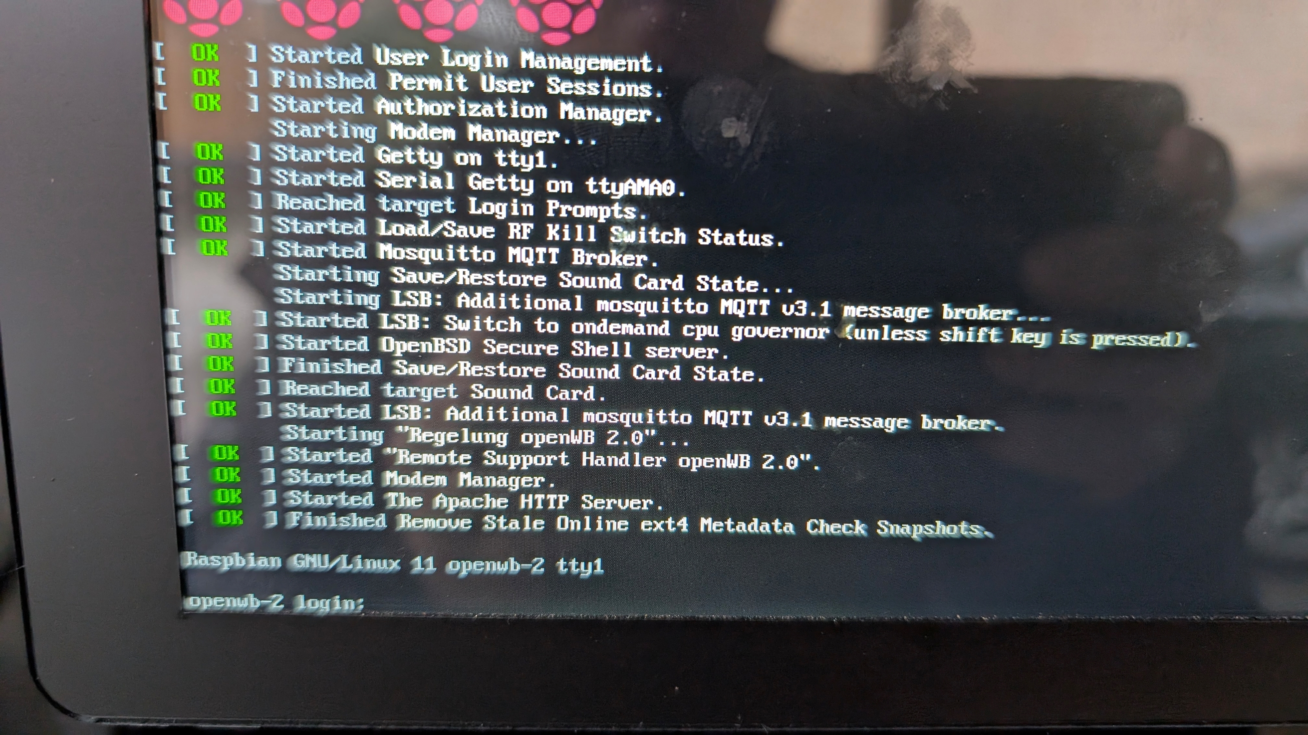

Moin zusammen,
Ich habe mir laut Anleitung https://github.com/openWB/core das Image auf die SD Karte geschrieben.
Nach dem Start erscheint auf dem internen Display allerdings nur die Konsolenansicht und nicht wie vorher (original SD Karte) die grafische Übersicht mit den Einstellmöglichkeiten.
Bin etwas ratlos, da ich über die Weboberfläche die Einstellung erreiche und das interne Display auch aktiv ist.
Sieht so aus, als ob ein Dienst nicht startet...
Könnt ihr mir bitte helfen?
Beste Grüße Dirk

Re: Integriertes Display
Ich habe das gleiche Problem. Der lightdm-Service startet - warum auch immer - nicht. Wenn man den über eine ssh-Verbindung startet dann funktioniert auch das Display.
Mfg
Rainer
Rainer
Ich habe gestern den ganzen Tag herumprobiert und bin schließlich auch auf den light-dm Service als Ursache für die Konsolen-Only-Ansicht gestoßen. Wenn dieser im Autostart ist, startet er kurz und beendet sich dann wieder. Mit sudo systemctl restart lightdm kann man die Oberfläche wieder starten, aber wie lange der Dienst dann läuft, kann ich nicht sagen.hopper hat geschrieben: Fr Jan 31, 2025 7:50 am Ich habe das gleiche Problem. Der lightdm-Service startet - warum auch immer - nicht. Wenn man den über eine ssh-Verbindung startet dann funktioniert auch das Display.
Im Forum habe ich auch gelesen, dass die Phasenumschaltung nicht funktioniert, weil die Selbstinstallation nicht auf die Zusatzplatine zugreifen kann.
Ich verstehe nicht, warum es so schwierig gemacht wird, die Software zum Laufen zu bringen. Und ja, ich habe schon diverse PIs erfolgreich ans Laufen gebracht. Allerdings bin ich kein Linux-Experte und daher wäre es super, wenn jemand von den Experten etwas Licht ins Dunkel bringen könnte.
Phasenumschaltung funktioniert bei mir und der lightdm läuft bis zum nächsten reboot. Dann geht das Spiel von vorne los.....
Mfg
Rainer
Rainer
