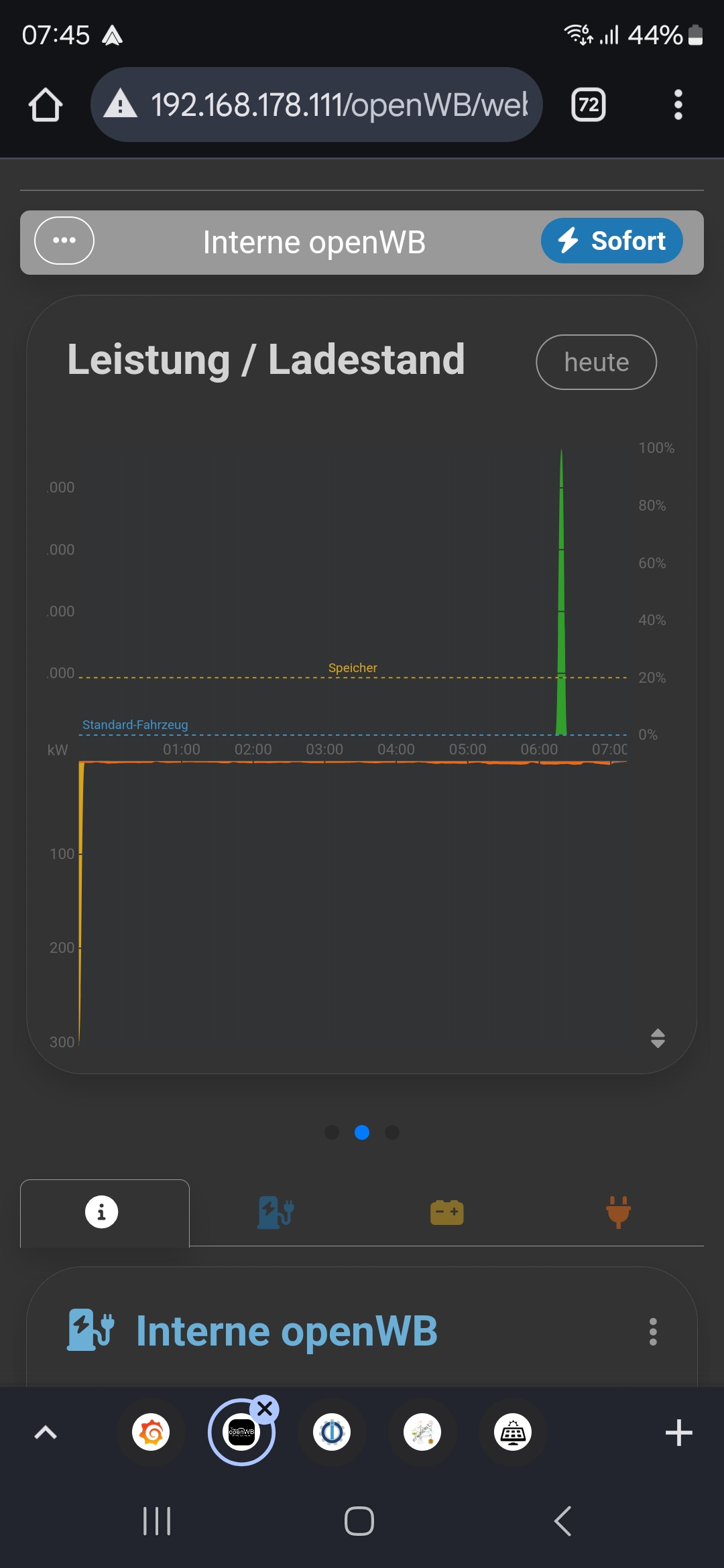

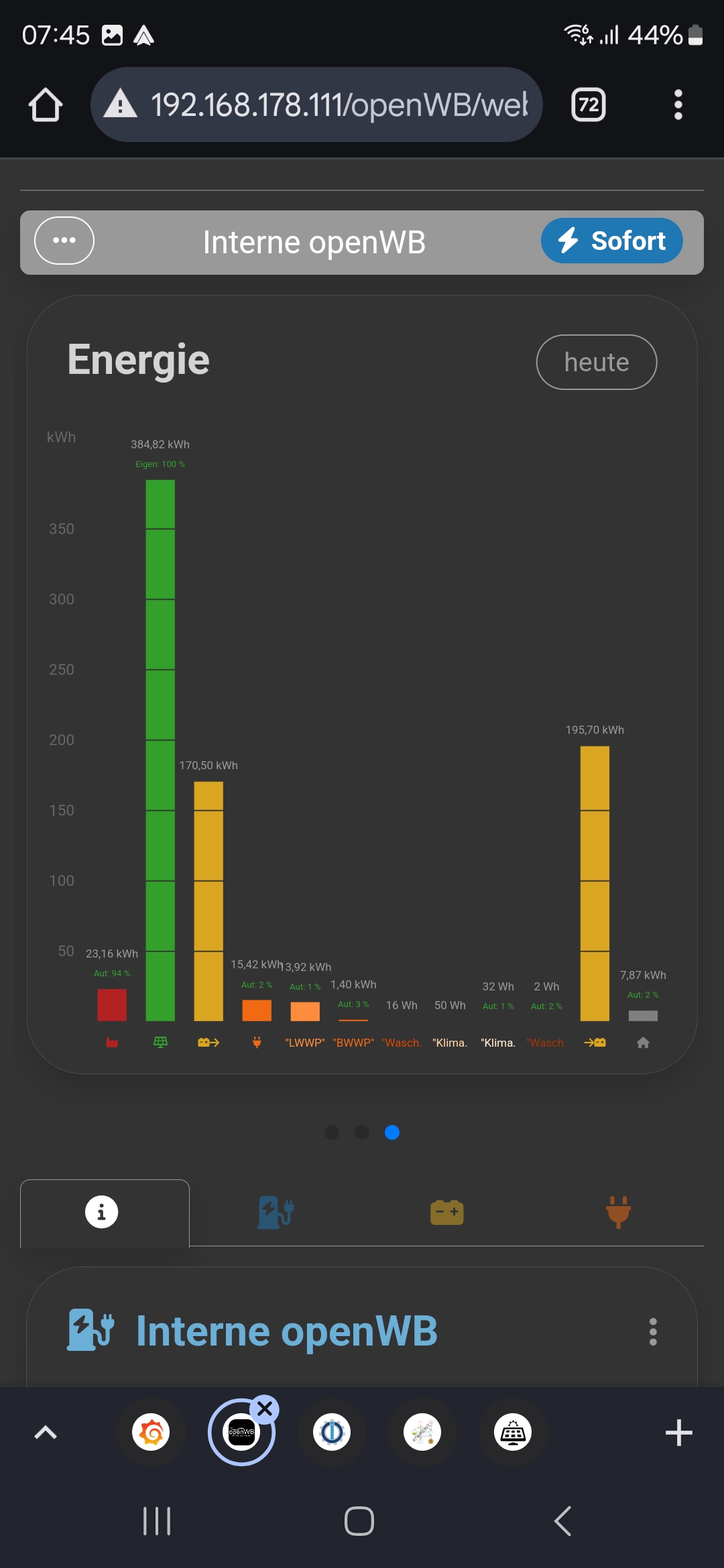

Guten Morgen, heute zum 1.3 habe ich irgend ein Problem mit der Mengenermittlung. Woher stammen diese Spitzen/ Mengen. Komisch zudem, beim speicher zum Zeitpunkt 0:00 und bei der PV sobald etwas produziert wurde? Liegt das an colors oder ist ein ein Softwareburg?

Als Version verwende ich 2.1.7-RC.2
2025-02-20 16:17:47 +0100 [f9220de6e]

Das tritt öfter auf, wenn der entsprechende Zähler einen grossen Sprung macht. Manchmal auch, wenn der Zähler kurzzeitig auf 0 steht und dann wieder auf seinem korrekten Stand. Hintergrund ist, dass die Werte für die Anzeige aufgrund der Zählerdifferenz in 5-Minuten-Intervallen berechnet werden.
Evtl wurde da zum Monatswechsel der Zählerstand 0 übertragen und dann erst wieder der korrekt Wert, sobald die Produktion begonnen hat.
Im MQTT-Log sollte das im topic openWB/log/daily/20250301 sichtbar sein. Dort sind alle Zählerwerte für die 5-Minuten-Intervalle und die verschiedenen Komponenten drin. Dort mal nach ...pv...all...exported oder ...bat...all...exported suchen und diese Werte über den Zeitverlauf vergleichen.

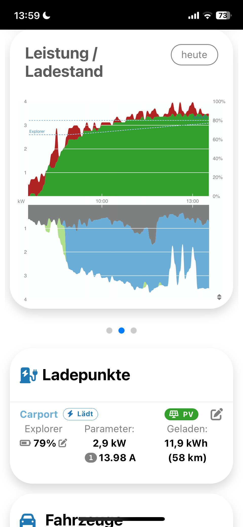

lacky hat geschrieben: Do Feb 20, 2025 7:00 pm in der unteren Anzeige stimmt mit der PV Leistung etwas nicht, aber im Ladevorgang passt es...
openWB Serie 2 11 kW

da stimmt aber trotzdem mit der einspeisung was nicht oder?
electron hat geschrieben: Mo Mär 03, 2025 8:26 am In der aktuellen Master-Version ist das korrigiert.

Ja, das sieht komisch aus. Ich kann das allerdings hier nicht nachvollziehen. Bei mir wird die Einspeisung korrekt angezeigt.
Könntest Du die Werte aus dem MQTT Topic openWB/log/daily/<Datum> hier hochladen?
