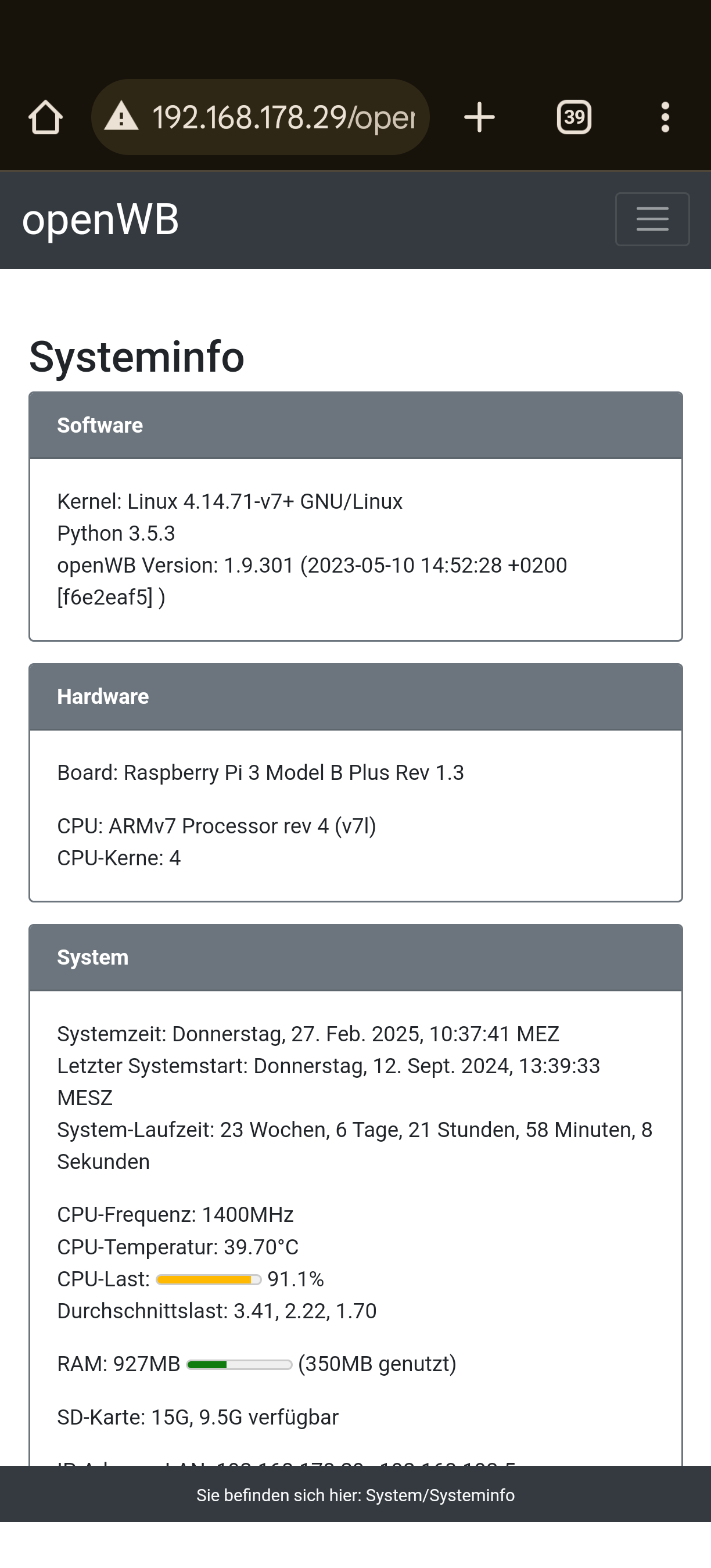

SOC aus dem Skoda Citigo funktioniert immer noch nicht wieder.
Anbei noch die System Daten
(250.34 KiB) Noch nie heruntergeladen
