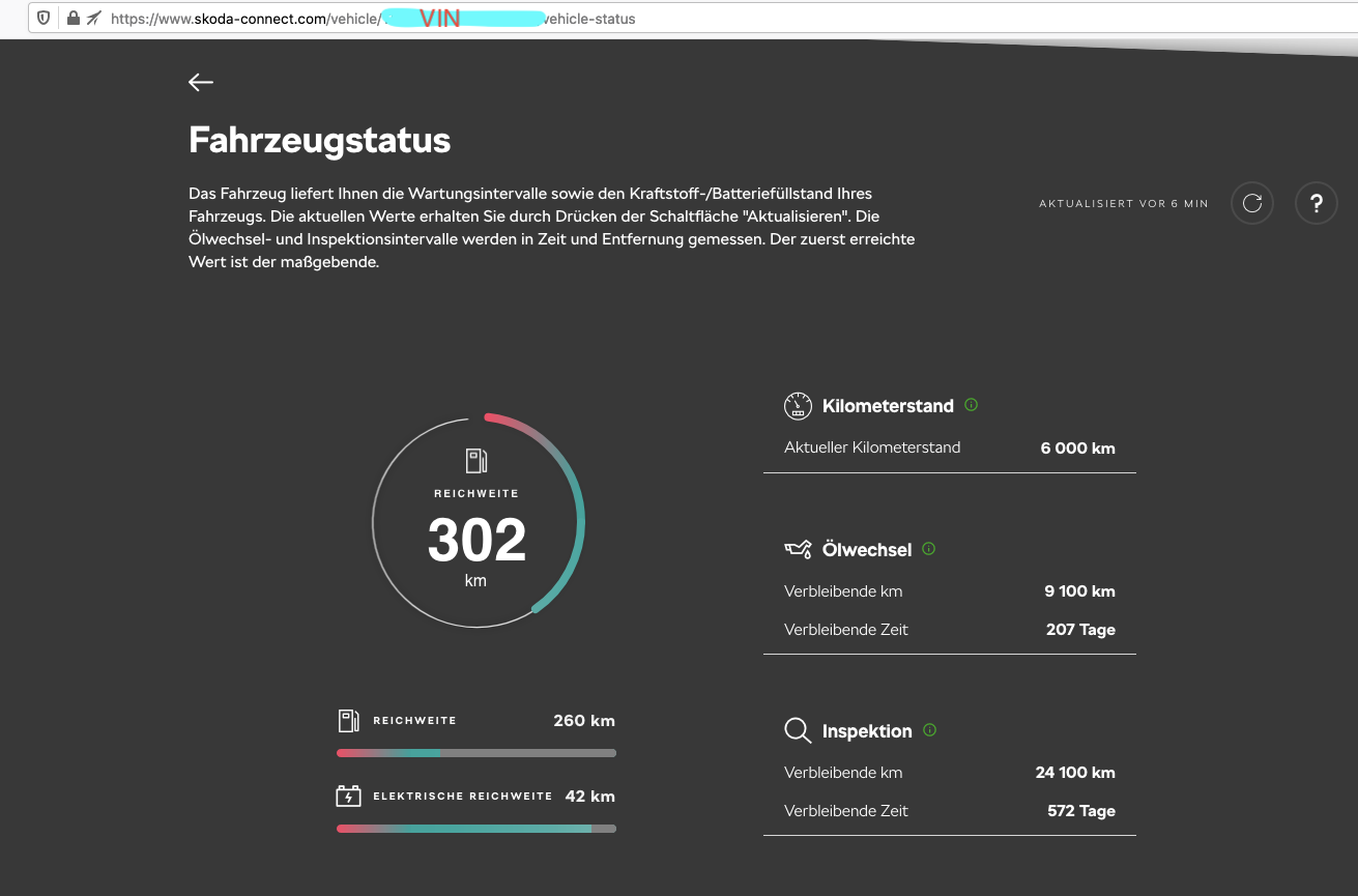

ich meinte eher das man mit der Information der elektrischen aktuellen Reichweite (in meinem Fall aktuell 42km) aus dem Skoda connect portal
https://www.skoda-connect.com/ den SOC errechnet.
Die Skoda Smartphone App zeigt mir den SOC und die elektrische Reichweite ja an, das online Portal leider nur die aktuelle elektrische Reichweite :-(
Berechnung z.b (muss natürlich Fahrzeugabhängig einstellbar sein):
50 km Reichweite -> 100% SOC
25 km Reichweite -> 50% SOC
0 km Reichweite -> 0% SOC
Bild vom Skoda Portal
Screeshot skoda connect portal
Beiträge: 6941
Re: Frage zu den Einstellungen
Wenn's Deine App anzeigt, dann liegen die Daten auf dem Skoda-Server. Dafür muss ein Auslesemodul ähnlich der anderen EV-Modelle geschaffen werden. Hierzu werden gern Vorarbeiten verwendet z.B. von Leuten, die sich eine eigene App bauen und die Serverdaten abgreifen.
Da sich openWB gerade vergrößert, wird da vermutlich gerade keiner Zeit haben, aber wenn Du intensiv recherchierst und alle wichtigen Daten zusammenträgst, findet sich irgendwann jemand. Auch ein Moneypool kann die Sache beschleunigen. Da müssen sich nur genug Leute einbringen.
