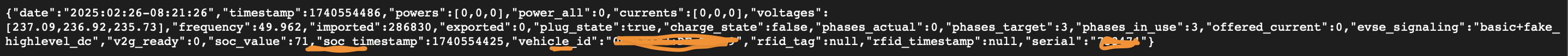

MAC = MAC-Adresse des Onboardchargers (OBC) des i5 = vehicle_id
Diese im "Fahrzeug" speichern - nicht Fahrzeugprofil.
Bei der direkten SoC-Auslesung der Pro/Pro+ wird der SoC einmalig beim Einstecken ausgelesen und dann in openWB anhand deiner Fahrzeugakkudaten hochgerechnet.
Es gibt noch den indirekten SoC über die BMW-APP-Daten (Abruf vom BMW-Server).
Poste mal die Einstellungen (credentials unkenntlich machen) zum SoC.

Hey, alles gut :-)
hier mal dass was ausgelesen wird:
(66.59 KiB) Noch nie heruntergeladen
und da zieh ich mir nun die vehicle-id und habe sie wie du auch geschrieben hast bei "Fahrzeuge" bereits eingetragen:
CleanShot 2025-02-26 at 08.24.41@2x.png (196.07 KiB) 2015 mal betrachtet
Trotzdem wird der SoC nicht angezeigt.

vehicle_id / MAC passt
1,4kW ist knapp an 1,38kW. Manche OBC haben größere Toleranz, weshalb ich immer 1,5kW Diff. empfehle. Ansonsten kann man Ladestart/stop-Effekte bekommen. So sind auch die Voreinstellungen, die du angepasst hast, ausgelegt.
Direkte SoC-Auslesung klappt nicht bei jedem EV. Hier gibt's eine Liste im Forum.
viewtopic.php?t=6604
BMW i5 ist noch nicht drin, aber BMW war eigentlich immer recht problemlos.
Ansonsten extra thread aufmachen. Alternativ über die BMW-API versuchen. Dürfte ähnlich der BMW-i3-Auslesung gehen.

aiole hat geschrieben: Mi Feb 26, 2025 8:18 am Direkte SoC-Auslesung klappt nicht bei jedem EV. Hier gibt's eine Liste im Forum. Ansonsten extra thread aufmachen. Alternativ über die BMW-API versuchen. Dürfte ähnlich der BMW-i3-Auslesung gehen.
Wo müsste denn der SoC angezeigt werden? Normal im Startportal - von dem ich auch gestern ein Screenshot hochgeladen habe? Weil es wundert mich schon, warum ich den SoC nicht angezeigt bekomme, aber unter IP/connect.php ich den SoC ablesen kann.

Wenn MAC und SoC in der php drin sind, ist alles Wesentliche bei der Direktauslesung (Pro/Pro+) erledigt.
