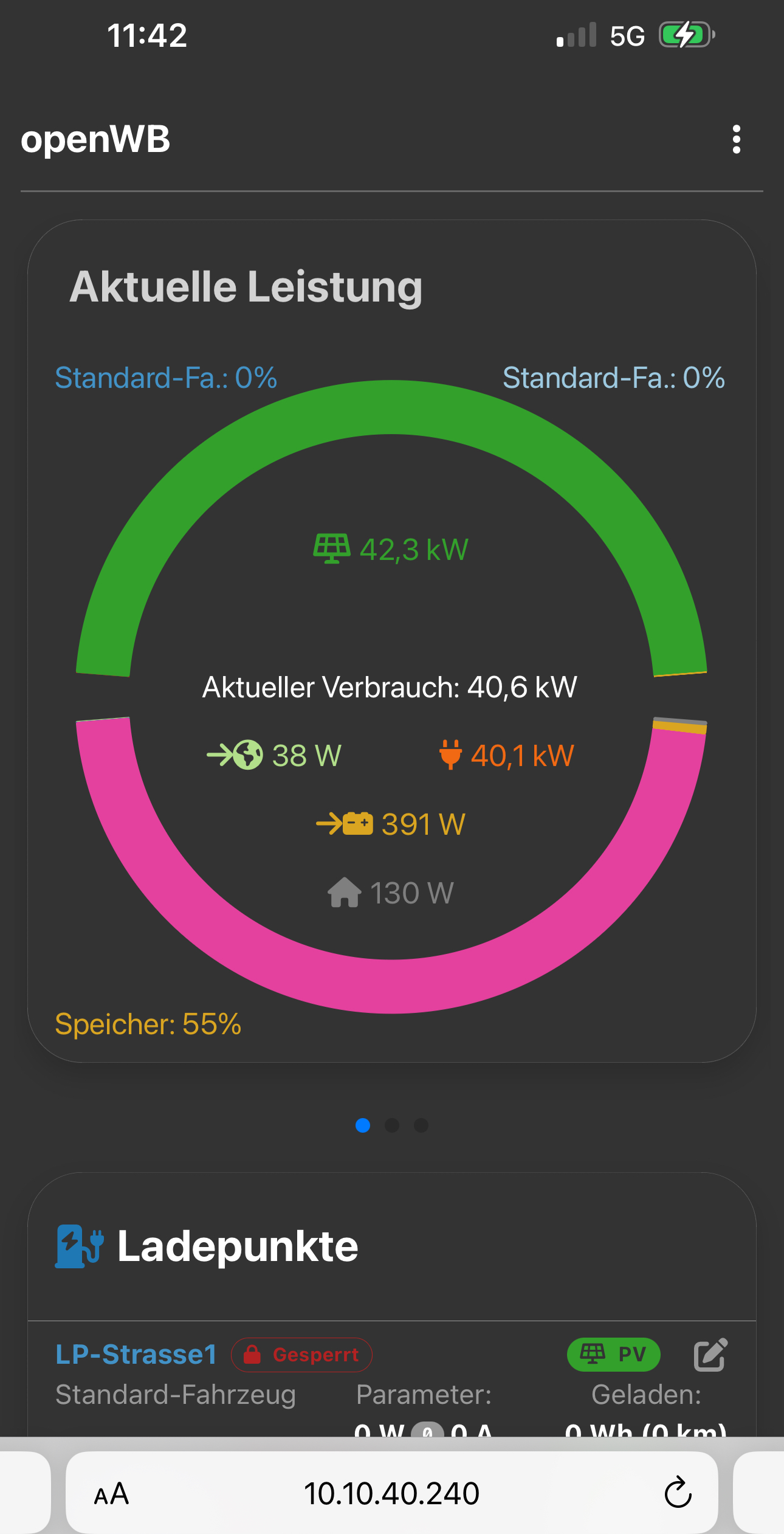

Da die Sonne nun wieder höher steht und viel mer PV Ertrag erzeihlt wird, möchte ich nochmal die besprochene Thema angehen.
Vorhanden:
90 Kwp PV Anlage
42 kWh Speicher - Fenecon Home 30
45kw AC Thor Regelung
Der Speicher wird Netzdienlich beladen! Das heisst in den morgenstunden gibt es eine Ladelimmet von ca. 2KW.
Zum Mittag hin wird deses Limit in mehreren Stufen angehoben auf 6-7 kw.
Ab ca. 14 Uhr wird das Limit dann aufgehoben und der Speicher kann dann mit bis zu 30KW beladen werden.
Das Problem ist das Smarthome den Speicher keine Energie zum Beladen übrig lässt. Es wird von 0-45kw sämtlicher Überschuss in den Heizstab geleitet.
Durch Konfiguration der Parameter "maximale Speicherladung" kann ich zwar Energie zum Laden reservieren allerdings ist dieser Wert nicht dynamisch wie Ladekurve vom Fenecon vorgegeben.
Könnt ihr mir vielelicht weiterhelfen...
Gruß Alex

ich habe das Problem und die Thematik nun gelöst in dem ich den Wert im Smarthome dynamisch setze.
Skript:
Skript:
