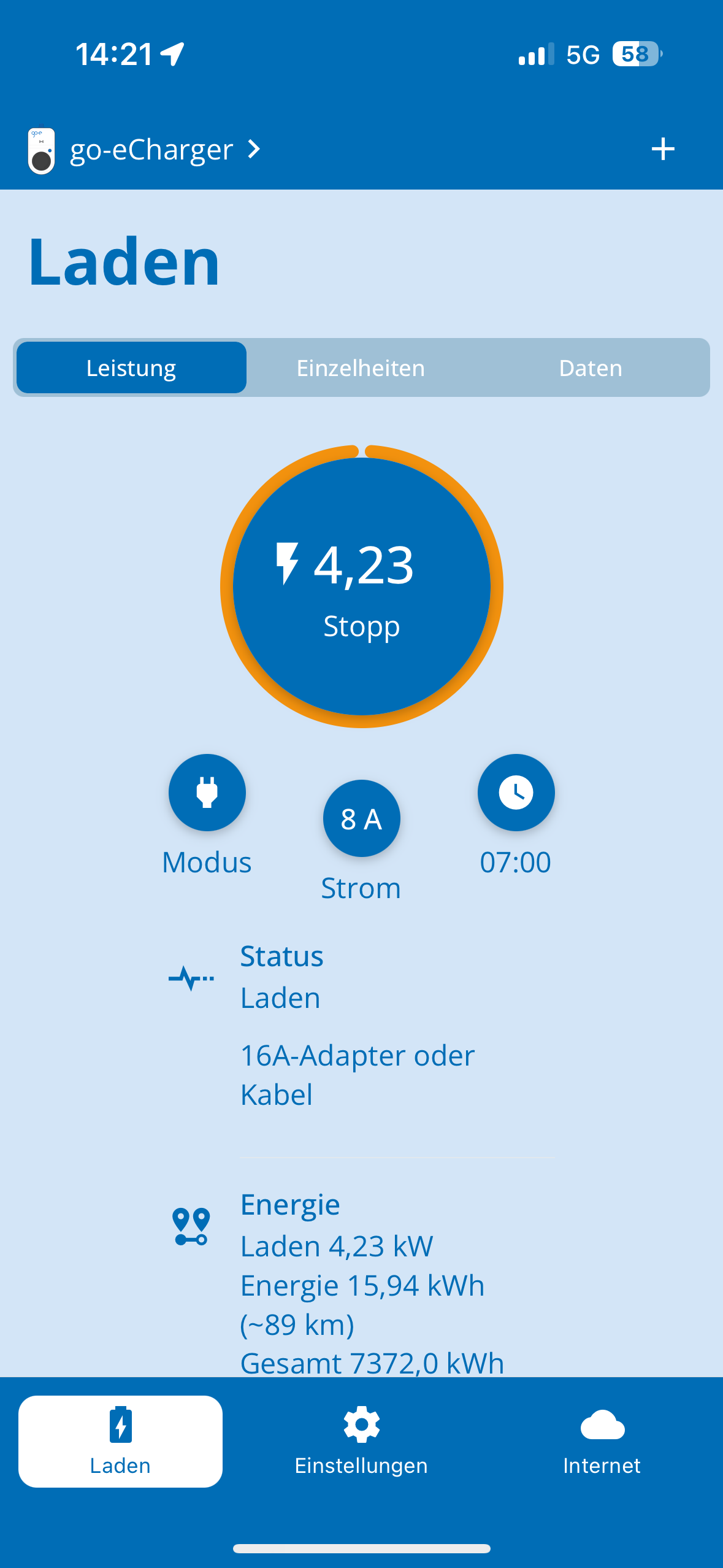

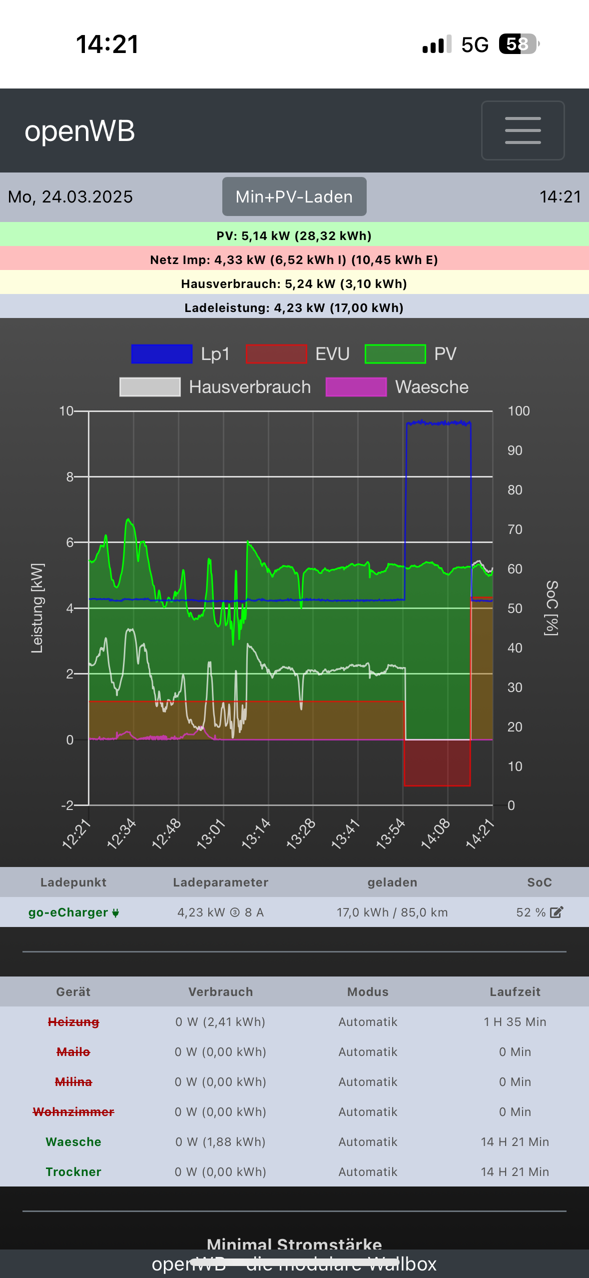

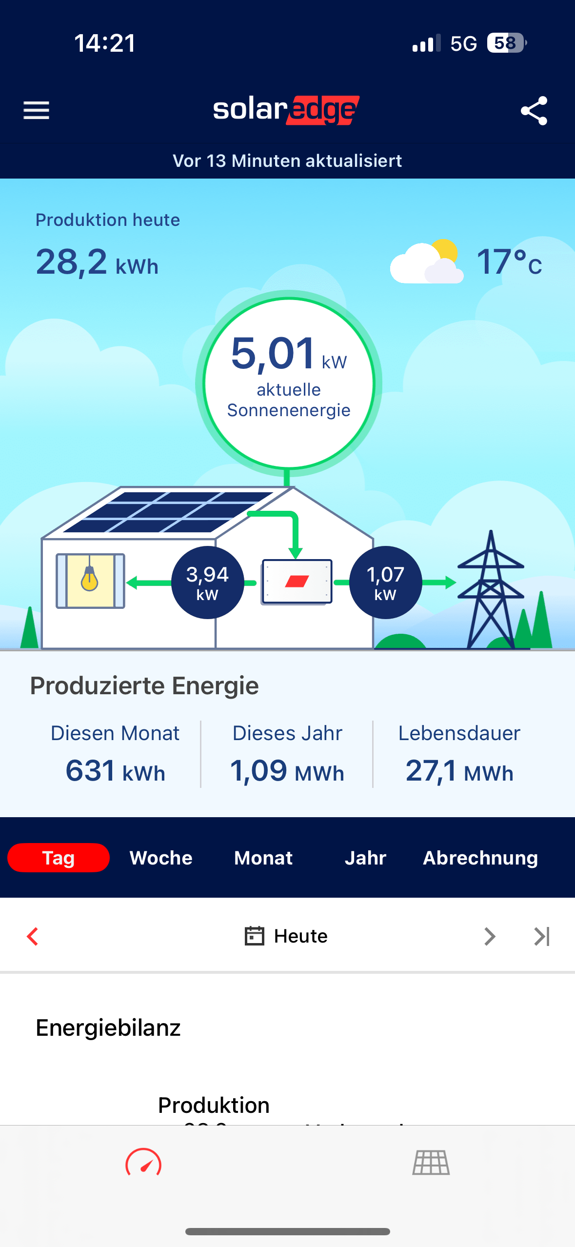

Hallo Community,
Benötige mal eure Hilfe , da mein Latein am Ende ist! :?
Vorweg, ich habe keine Hardware oder nichts an der Software geändert! Alle Einstellungen wurde auch nicht verändert…
Mir ist vor ca. 1 Woche aufgefallen, dass wenn ich ein Auto beim Min/PV Laden einstecke, meine PV Produktion gleich mit dem Hausverbrauch gesetzt wird. Somit lade ich nicht mit dem eingestellten min Wert von 8A(4,4KW) sondern mit voller 16A (11KW) was als max Wert eingestellt wurde. :oops:
Die Shelly‘s funktionieren normal, dass Phänomen haben ich nur beim Auto laden…. :roll:
Somit weiß die GoE-Charger nicht was sie tun soll und macht echt verrückte Sachen wie man sieht!
Es wäre echt super wenn jemand einen Tip für mich hätte! Habe alles schon mehrmals neu gestartet und Resetet….
Im Anhang hab ich mal Pics von der GoE, SolarEdge und OpenWB angehängt….
Danke euch im voraus…..
