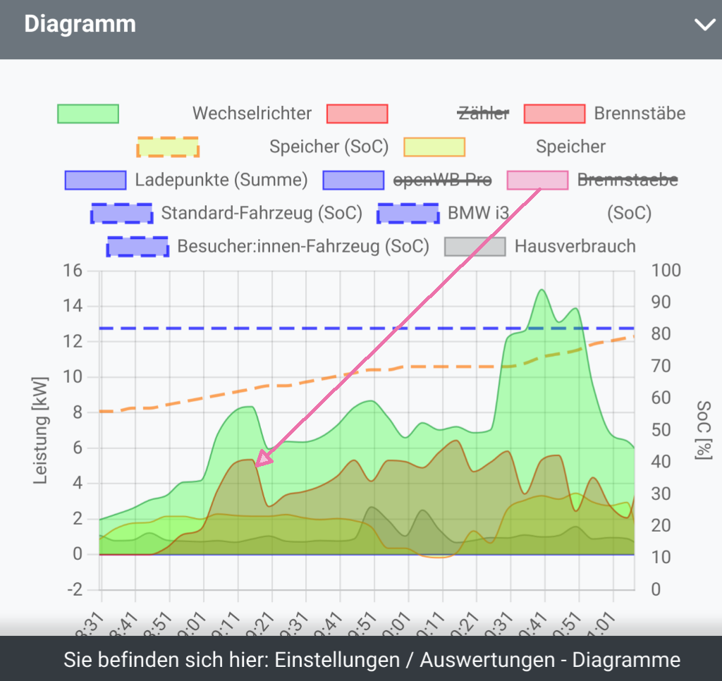

Yeap - das geht ab 1 W Überschuss mit dem ACThor zu nutzen. Läuft beim Kollegen um die Ecke mit 3x3kW Thor9s top - sogar mit vorrangig Speicherladung bis frei konfigurierbarem Speicher-SoC (dort 70%) und reservierter Speicherladeleistung von 2kW bis die 70% erreicht sind.
Hier die rote Fläche "Brennstäbe"
