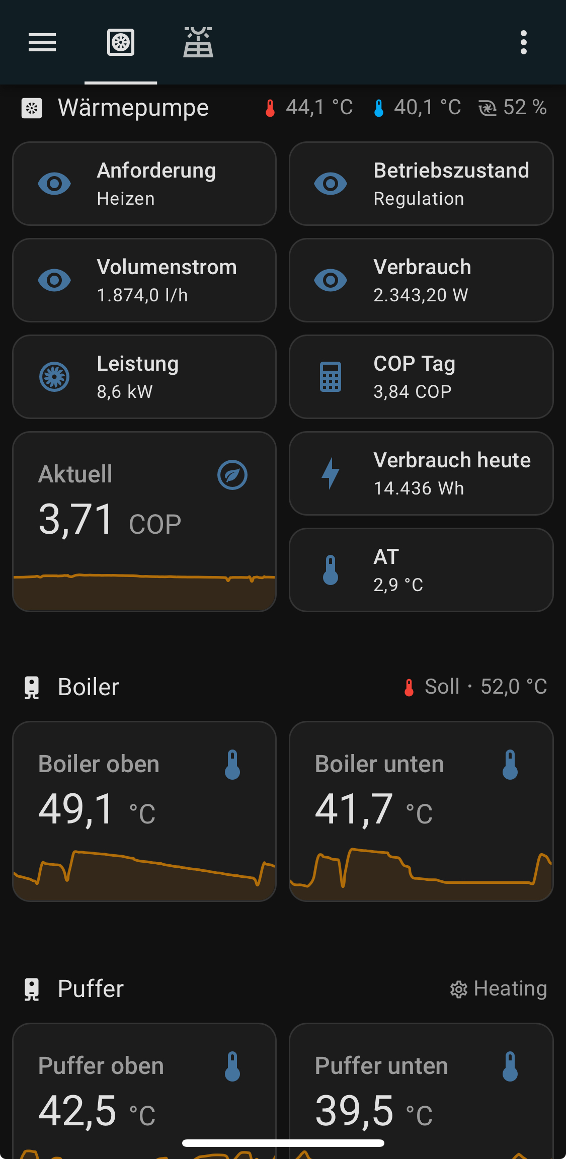

ich habe mir die Werte in HomeAssistant zusammen gebaut. Auch die echte Arbeitszahl.
(482.52 KiB) Noch nie heruntergeladen

christoph.link hat geschrieben: Mi Apr 09, 2025 8:16 am Hi,
Das sieht ja sehr schön aus!
Ich bin gerade dabei mich in HA einzuarbeiten. Gibt es die Möglichkeit das schöne Lambda-Dashboard irgendwie zu übernehmen?

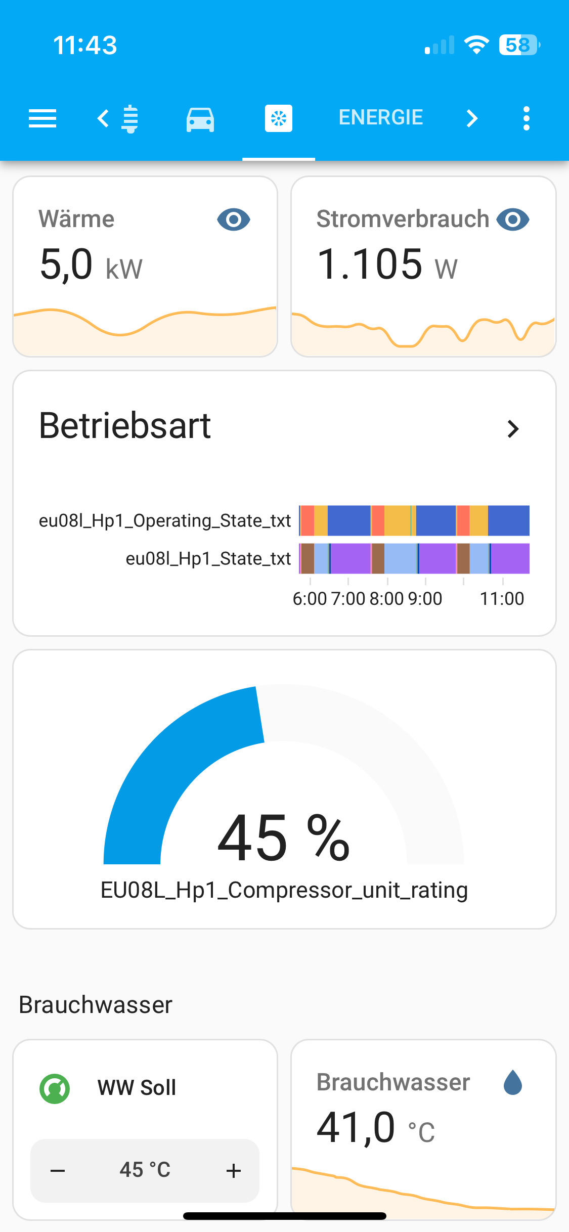

Bei mir sieht es im Moment noch etwas nach Baustelle aus:
(179.27 KiB) Noch nie heruntergeladen

Du kannst das HA Add-On VNC-Viewer installieren und damit die normale Lambda-Oberfläche in HomeAssistant einbinden.
vnc_server_host ist dann die lokale IP Adresse der Lambda und vnc_server_password ist sigmatek
