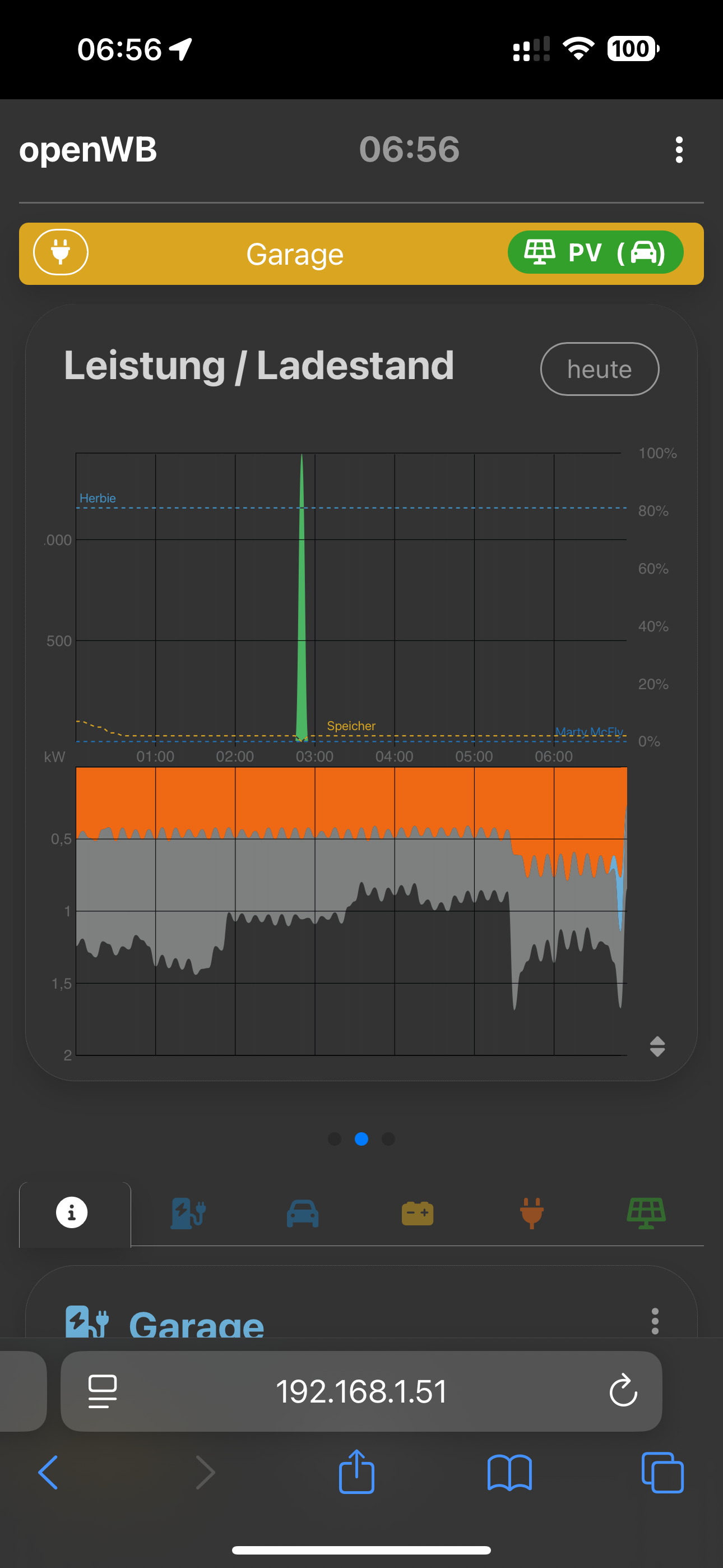

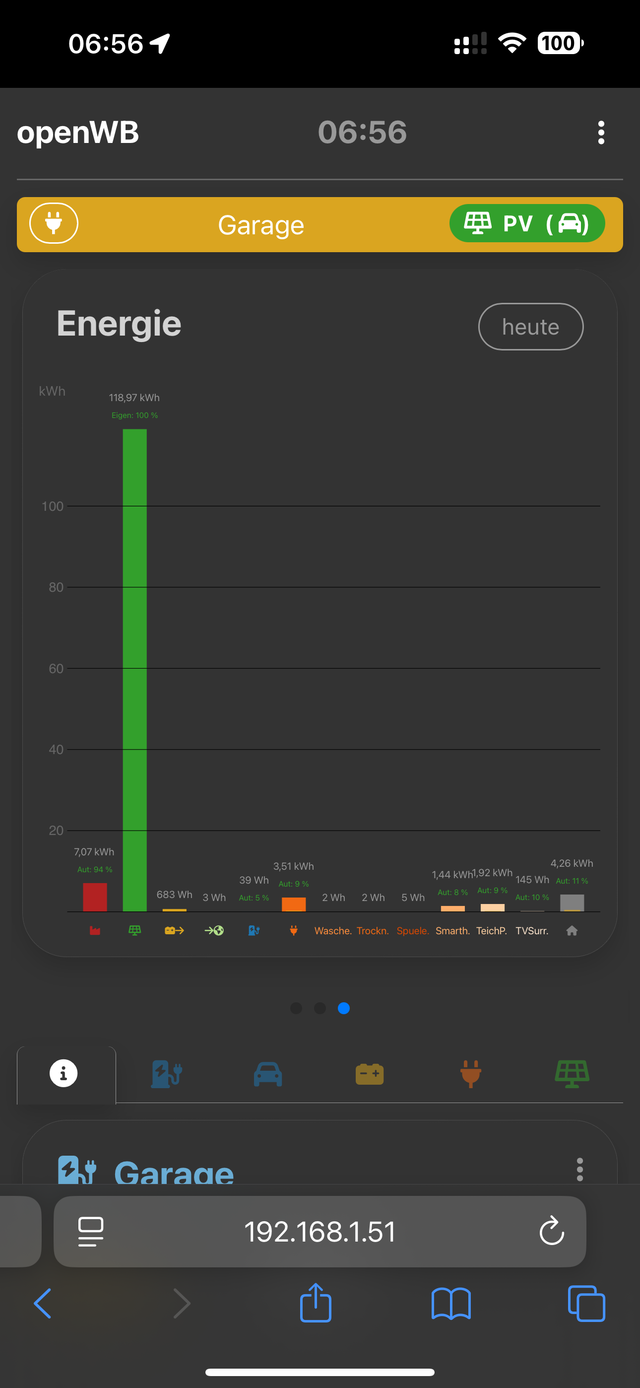

In Ergänzung meiner obigen Nachricht mit den erneuten Peaks (auch heute wieder) sind mir jetzt auch falsche Berechnungen der Erträge im Status aufgefallen:
12.4.: SMA 53,000 (merkwürdig glatte Zahl); Hoymiles 10,831; Summe 62,168
13.4. SMA 13,298, Hoymiles 989,865; Summe 1819,106
14.4. SMA 30,449, Hoymiles 10,255; Summe 40,689 (Werte sind plausibel, aber Ergebnis wäre eigentlich 40,704)
15.4. SMA 3,041, Hoymiles 993,408; Summe 1821,819
Ich kann mir keinen Reim auf diese Berechnungen machen.
Ich lasse das Log jetzt auf Details laufen, in der Hoffnung, mal einen Peak einfangen zu können.
Auf jeden Fall stimmt hier irgendwas nicht.

Nur im colors Thema kann ich die ganze Nacht darstellen.
Die Berechnung ist auch falsch. Und im Standard Thema ist es genauso
