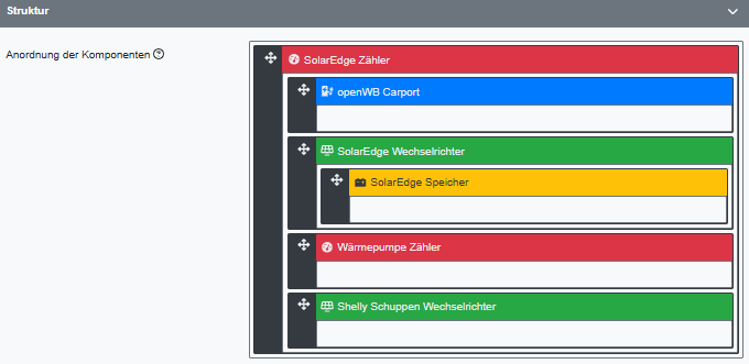

Also so läuft es bei mir, da wird die Wärmepumpe rausgerechnet:
2025-04-18 15_40_03-openWB _ Konfiguration - Lastmanagement und 1 weitere Seite - Persönlich – Micro.png
2025-04-18 15_40_03-openWB _ Konfiguration - Lastmanagement und 1 weitere Seite - Persönlich – Micro.png (12.67 KiB) 390 mal betrachtet

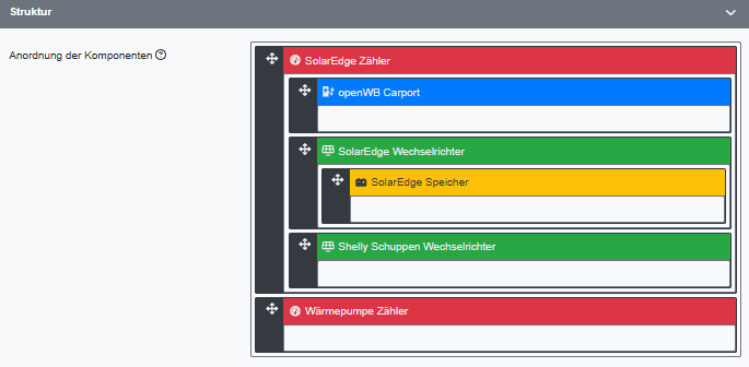

Da ich eine getrennte Zählung (2 Zähler mit Kaskadenschaltung) vom Versorger habe, wollte ich die Daten auch in der openWB aufgeteilt haben.
Wenn ich den WP-Zähler ganz nach unten ziehe, wird die Leistung nicht aus dem Hausverbrauch rausgerechnet, sähe dann so aus:
2025-04-18 15_47_50-openWB _ Konfiguration - Lastmanagement und 2 weitere Seiten - Persönlich – Micr.png
2025-04-18 15_47_50-openWB _ Konfiguration - Lastmanagement und 2 weitere Seiten - Persönlich – Micr.png (12.57 KiB) 390 mal betrachtet
Du hast ja den WP-Zähler im WR eingerückt, was dann passiert, weiß ich natürlich nicht.
Das Colors-Theme würde ich erstmal ignorieren, da dort ja etwas "optimiert" sein kann, was dann zu einer fehlerhaften Darstellung führt.
Aber Du schreibst ja auch, dass der Hausverbrauch auf (vielliecht unter?) 0 geht.
Wird Deine WP vom EVU-Zähler gar nicht erfasst? dann darf sie natürlich nicht rausgerechnet werden.
Wenn Du sie aber einmal im SH und einmal per Zähler rausrechnest, könnte es schon daran liegen.
