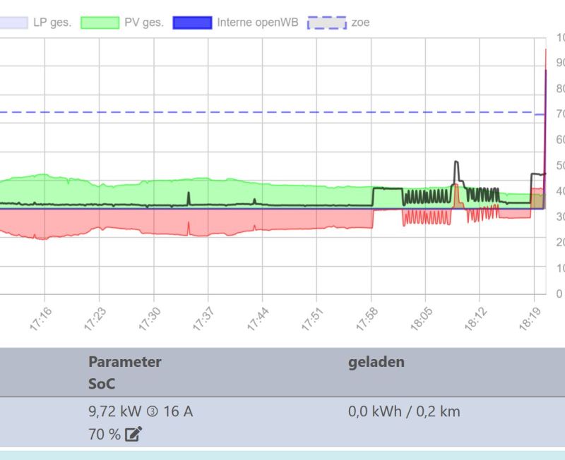

ID4U hat geschrieben: Mi Apr 23, 2025 4:17 pm Nur weil es angezeigt wird muß das nicht so sein. Die openWB bietet 3 Phasen an, das Fahrzeug läd aber vielleicht nur mit 2. Oder der Zähler ist defekt etc.
Die Zahl zeigt die Phasen an die genutzt werden vom Fahrzeug.
Die erlaubte Stromabweichung kann ggf. höher eingestellt werden. Ein Log könnte helfen, aber die Zoe ist im unteren Bereich bekannt dafür daneben zu liegen aufgrund der Blindleistung.

Gero hat geschrieben: Mi Apr 23, 2025 2:44 pm Man kann die eingekreiste Zahl nicht gut erkennen. Aber vielleicht ist ja auch ein Kabel ab oder das Ladegerät im Auto ist defekt?
das ist eine 3, das Ladegerät im Auto ist ja der Motor. ;-)
Wie sieht‘s denn bei Sofortladen mit 3 x 16A aus?
damit erreiche ich ohne Probleme die volle Ladung, so wie es immer war:
Dann steck ich mal schnell wieder aus, kommt jetzt ja aus dem Netz. :lol:

openWB hat geschrieben: Mi Apr 23, 2025 4:26 pm
das mag ja sein, es gibt hierzu ja einige Fotos die ich hier gepostet habe wieviel die Blindleistung
bei unterschiedlichen Stromstärken beträgt.
Bei der v1.9 klappt es ja ohne Probleme, glaube nicht dass hier die Ladeeffizienz
etwas damit zu tun hat.
openWB hat geschrieben: Mi Apr 23, 2025 4:26 pm Die erlaubte Stromabweichung kann ggf. höher eingestellt werden.
Wo sollte ich die höhere Abweichung eintragen und wieviel?

Mafaldo hat geschrieben: Mi Apr 23, 2025 4:33 pm Wo sollte ich die höhere Abweichung eintragen und wieviel?
Einstell -> Konfig -> Fahrzeuge -> Fahrzeug-Profil -> Erlaubte Stromabweichung
Hier sind 2A eingestellt, aber für die Lade-bitch :mrgreen: musst du probieren
Mafaldo
Beiträge: 171
Registriert: Sa Okt 03, 2020 4:48 pm
Has thanked: 8 times
Re: Seit v2x geht zuviel ins Netz
Beitrag von Mafaldo »
danke für den Tipp aiole, aber das mit der Ladezicke hat nix mit dem Blindstrom bei niedrigen Leistungen zu tun.
Vielmehr prüft die Zoe den Schutzleiter sorgfältig und bei fehlerhaftem Schutzleiter wird das Laden verweigert.
Und wegen des Blindstroms:
Wenn man das Blindstrom Problem kennt ist es ja kein Problem entweder 1- oder 3-phasig mit höherer
Leistung zu laden, ab 90% unterscheidet sich die Zoe auch nicht viel von anderen BEV.
Wenn ich mit der eigenen Solaranlage mit kleineren Leistungen lade ist es kein Beinbruch
wenn die Effizienz durch den Blindstromanteil sinkt.
In den nächsten Tagen versuche ich mal verschiedene Werte bei unterschiedlichen Leistungen.
Mal schauen ob ich einen Wert finde bei dem nur noch ein paar hundert Watt ins Netz gehen.
Vielen Dank an alle für Hilfe und Tipps.
