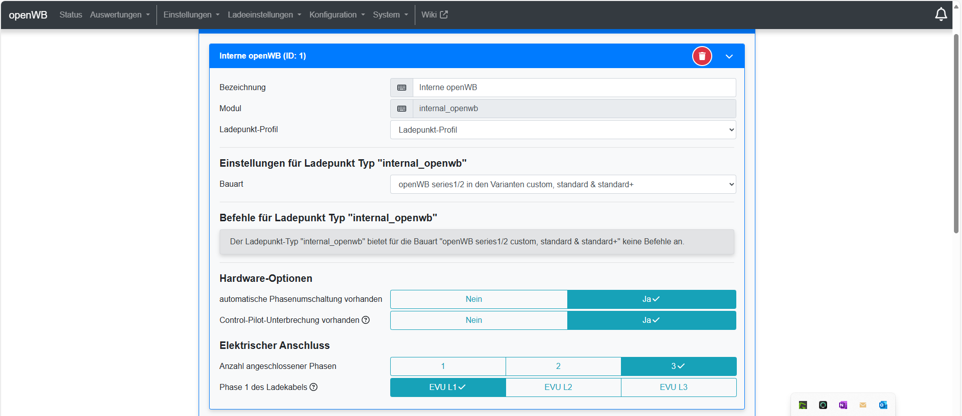

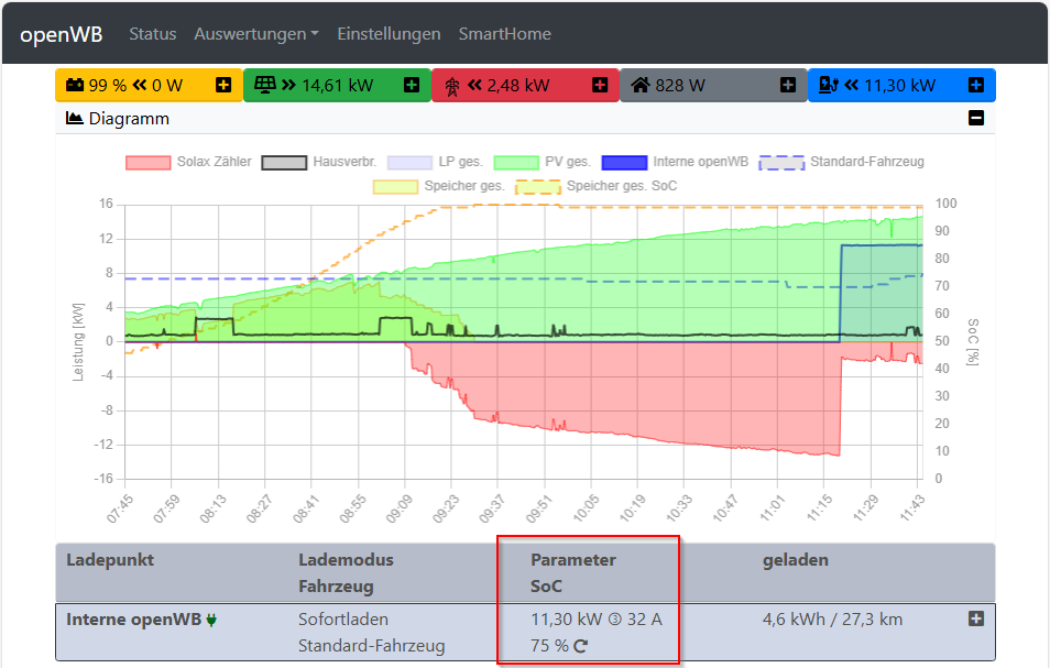

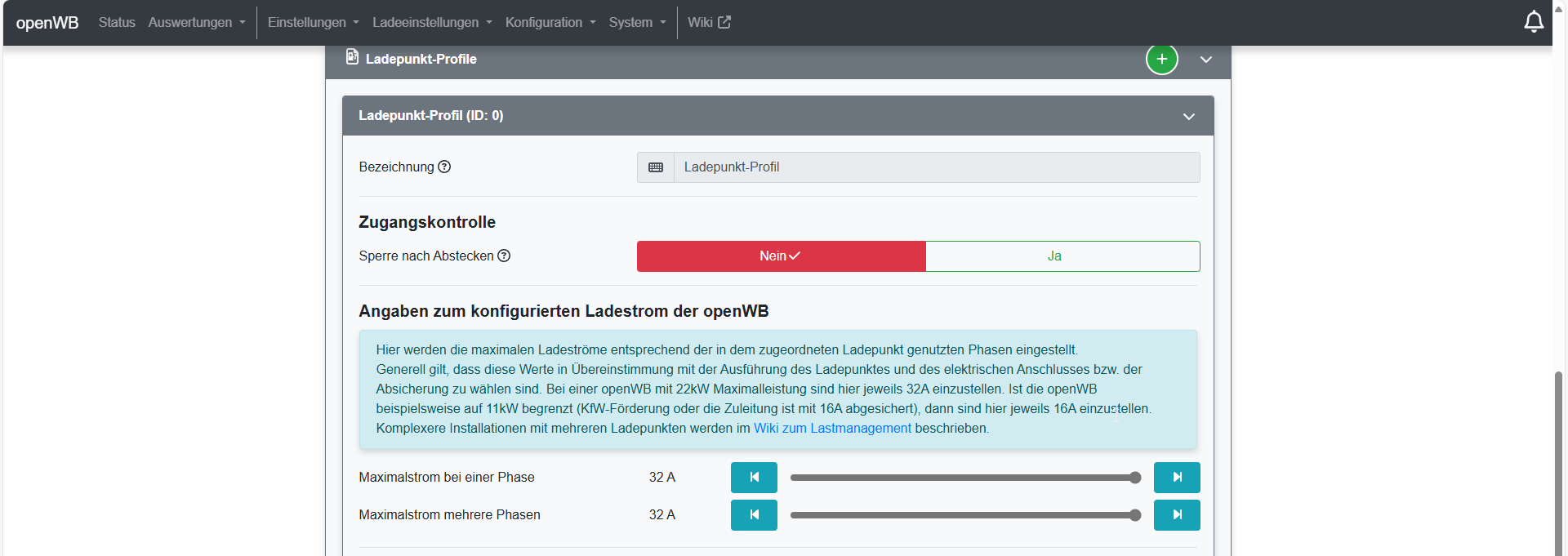

Ich hänge mich mal mit in diesen Thread, da ich auch das Problem habe, dass meine openWB series2 standard+ als Ausführung 22kW trotz 3x32A beim Sofortladen und auch der korrekten Definition des Zählers (max. 35kW und 3x63A Sicherung) nur mit 11kW lädt. Hier mal ein paar Screenshots meiner Einstellung:
Das geladene Fahrzeug ist ein VW ID.7. Jemand eine Idee was ich falsch mache.

Kann der ID7 denn überhaupt 22kW AC?

Beitrag von rleidner »
Joe999 hat geschrieben: Mi Apr 30, 2025 9:51 am Das geladene Fahrzeug ist ein VW ID.7. Jemand eine Idee was ich falsch mache.
Du machst nichts falsch.
AFAIK kann der ID.7 - wie alle ID - auf 3 Phasen nur mit max. 16A also 11kW AC-Laden.
Auf einer Phase könnte er bis 32A - aber mit (i.a. nicht erlaubter) Schieflast.

Ah ok, vielen Dank für die schnelle Information. Das wusste ich nicht, dass das bei dem Auto nicht klappt.
