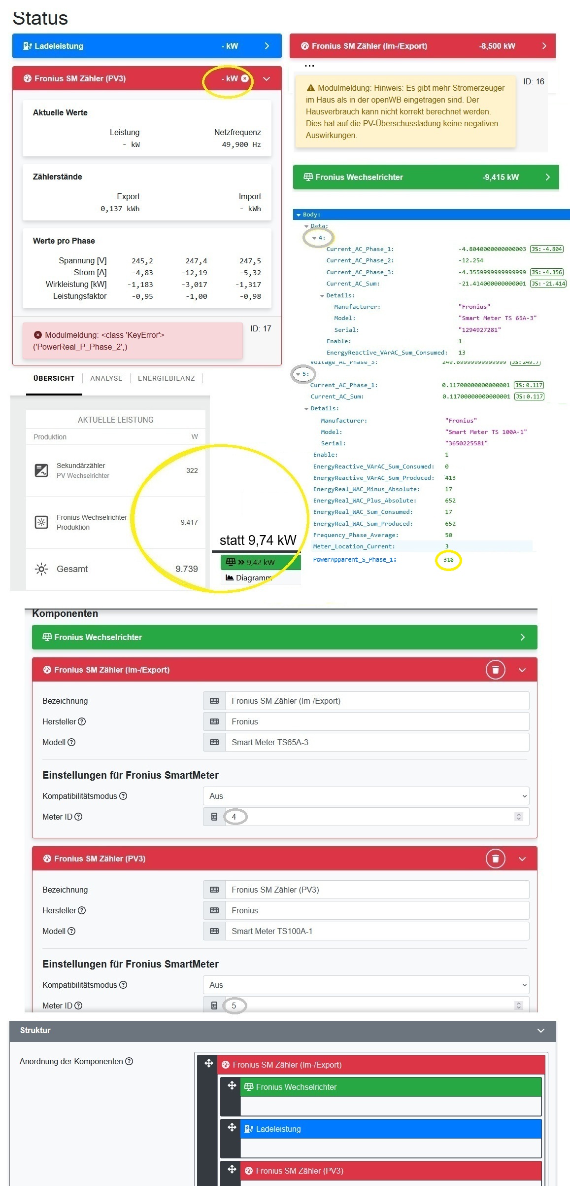

Bleibt ein Problem nachdem folgendes nun eingebaut ist:
Fronius Smart Meter TS63A-3 als Primärzähler im Einspeisepunkt
Fronius Smart Meter TS100A-1 als sekundärer Erzeugungszähler für ein Balkonkraftwerk
Im modbus hat der erste SM die Adresse 1, der zweite SM die Adresse 2.
Bei Fronius werden die Leistungen korrekt angezeigt, also die einzelnen PV-Leistungen (Dach-PV und BKW) und auch die Summe als gesamte PV-Produktion.
Bei der openWB stimmt die gesamte PV-Leistung nicht: Die Leistung des Erzeugungszählers wird nicht hinzuaddiert und unter Status wird dafür auch keine Leistung, sondern die Fehlermeldung "Modulmeldung: <class 'KeyError'> ('PowerReal_P_Phase_2',) ID17" angezeigt. Siehe Bild.
Das Problem ist evtl. die Meter-ID in der Gerätekonfiguration.
Laut json-Datei hat der erste SM die 4, der zweite SM die 5. So habe ich es auch in der Konfiguration gespeichert.
Ich habe auch schon den zweiten SM als 5 mit Kompatibilitätsmodus Variante 1 und 2 ausprobiert. Und auch mal die 1,2,3,6 (ohne Kompatibilitätsmodus). Dabei jeweils den ersten SM als 4 belassen. Der Fehler bleibt.
Die Struktur müsste ja so stimmen denke ich.
