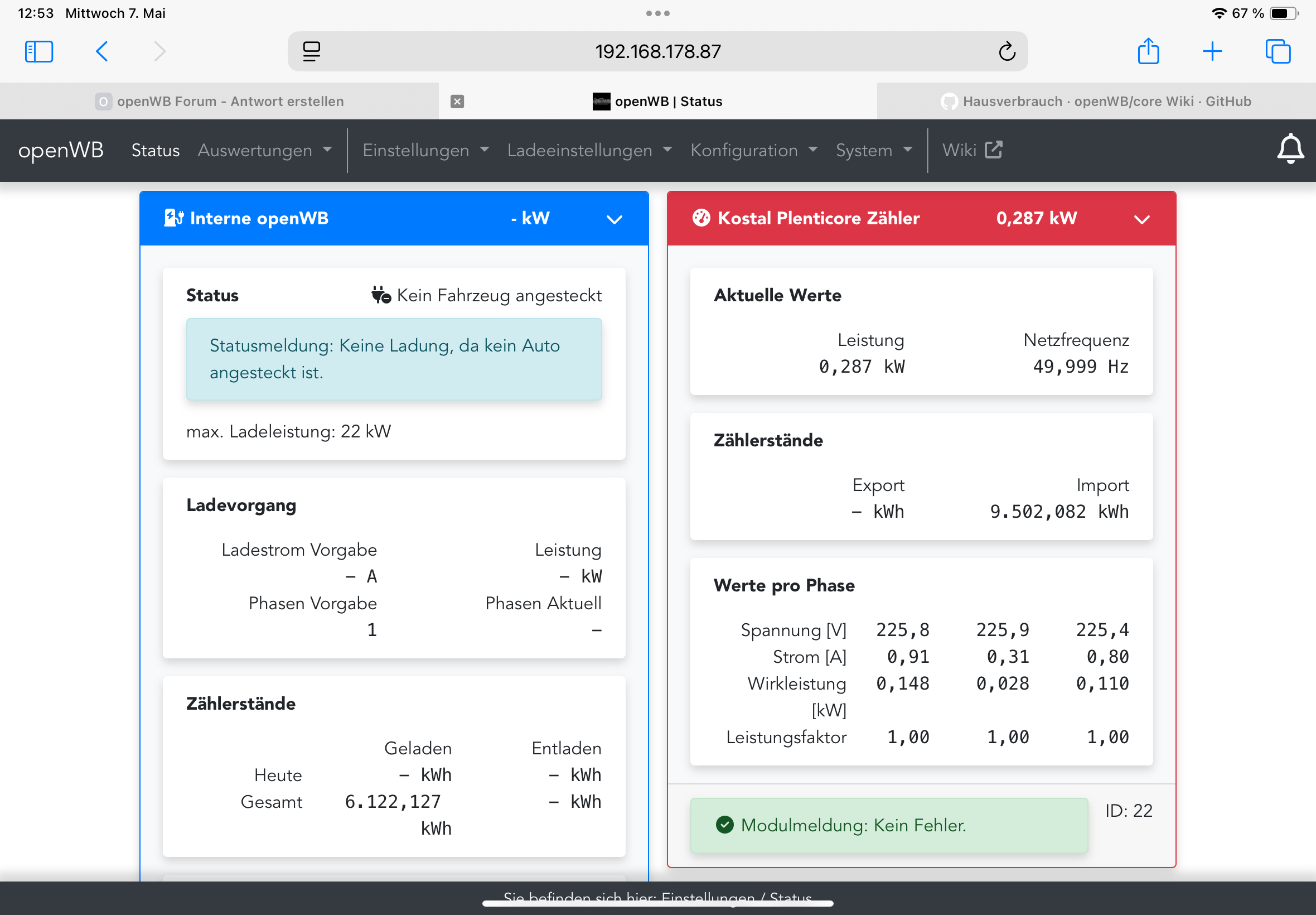

Zur weiteren Analyse bitte erst mal die Werte aus dem STATUS der openWB mit den Werten des Plenticore vergleichen bzw. hier posten.

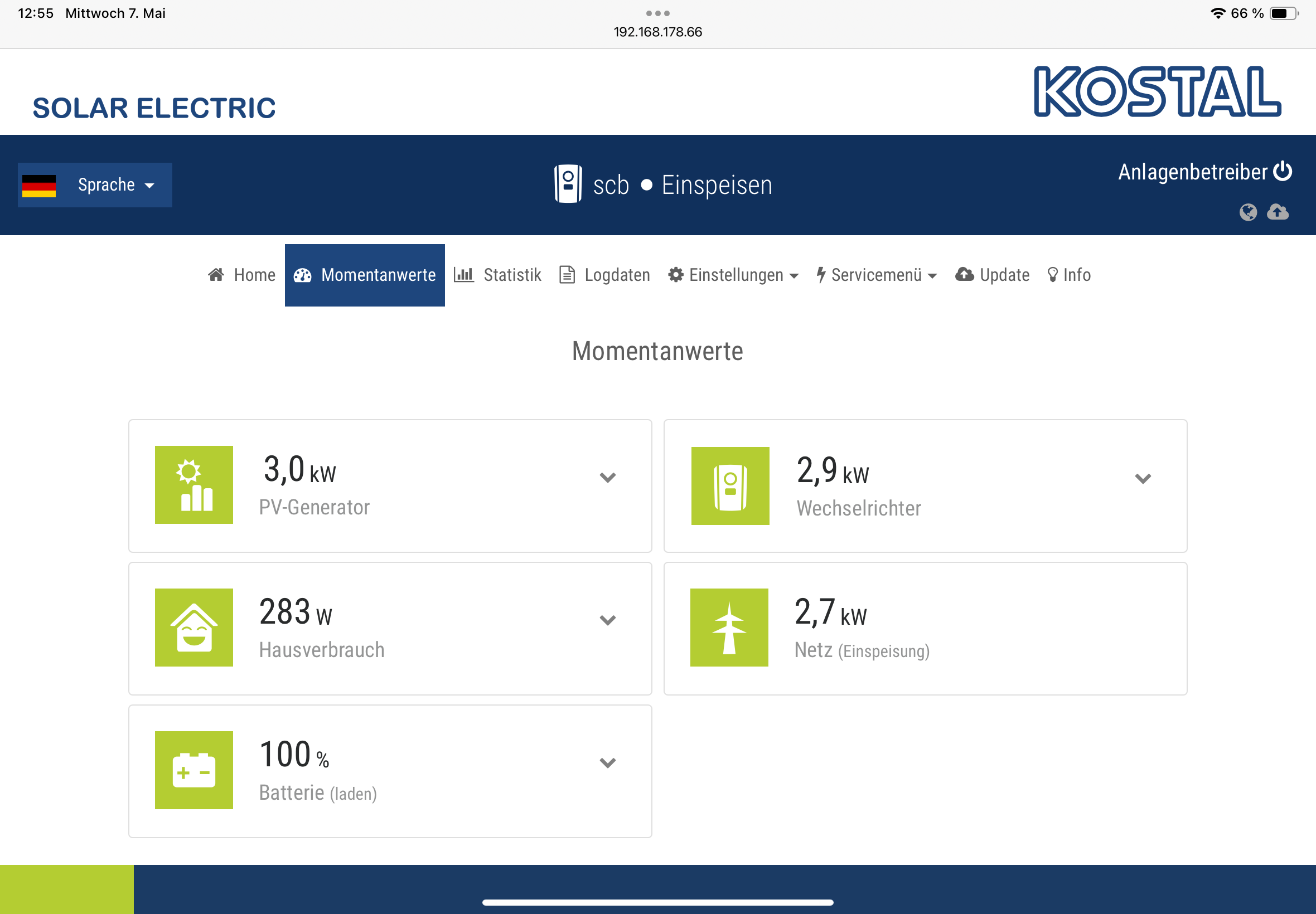

Hier mal die aktuellen Werte (mit einem zeitlichen Versatz von ca. 1 min zum Kostal, schneller bin ich nicht…)

OK, dann meldet der Plenticore-Zähler doch den Hausverbrauch, meine Vermutung war falsch, also VZ lassen.
Die Leistungswerte sehen auch sinnvoll aus:
PV erzeugt 2,7kW, hausverbrauch 0,28kW, Einspeisung 2,4kW - VZ zeigt das auch in etwa an.
