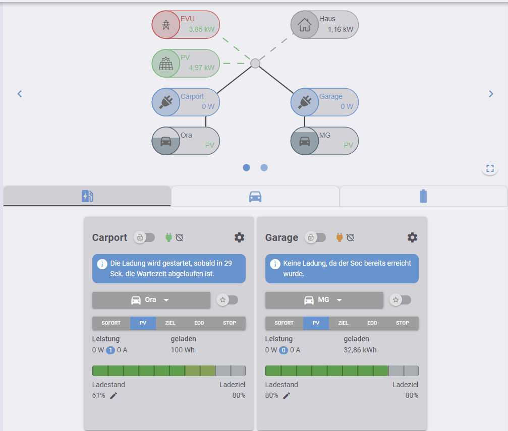

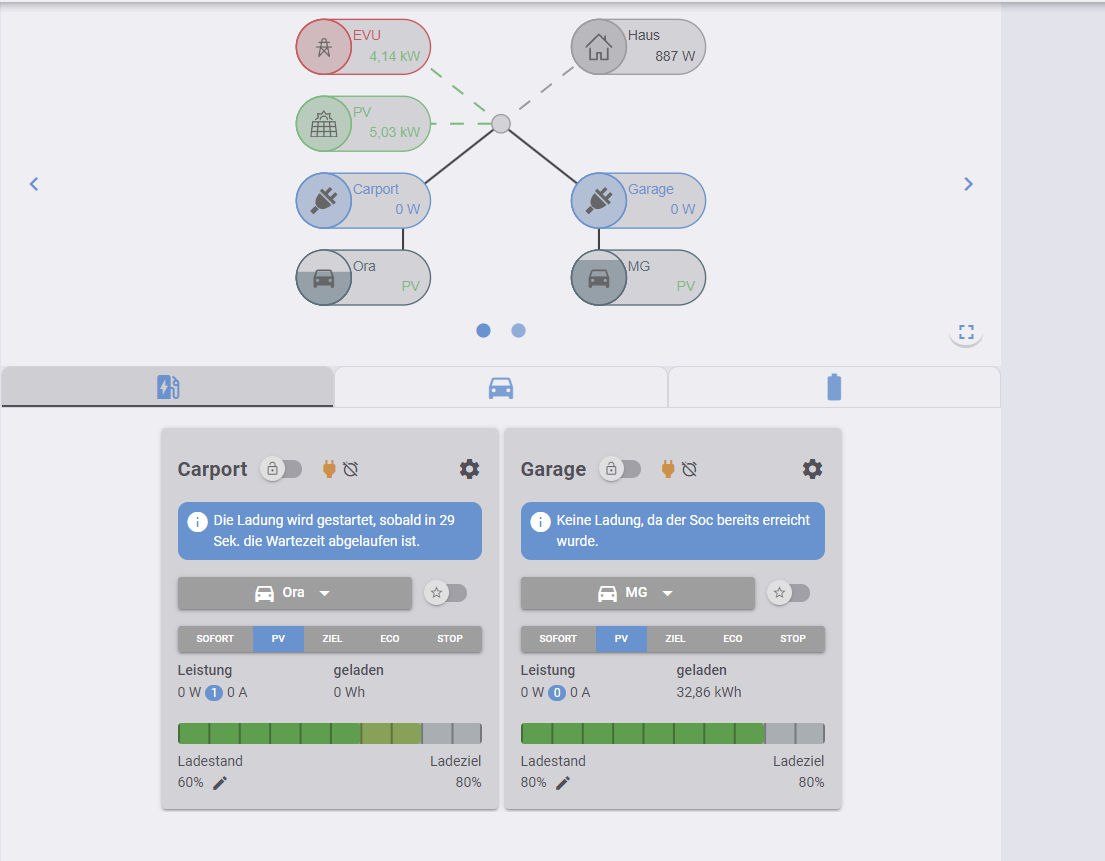

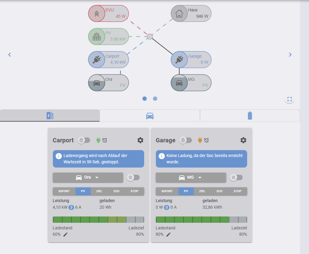

Wie man auf den Screenshots sieht, ist beim Carport unter Leistung bei der Phasenzahl eine 1 angezeigt. Nun rechnet openWB vermutlich mit nur 1 Phase, ob man die Ladung starten kann. Sobald die Ladung läuft, wird kurz mit 3 Phasen geladen, dann wird erkannt, dass Netzbezug existiert und die Ladung wieder abgebrochen.
Für sehr kurze Zeit wird danach auf bei Leistung noch immer die 3 angezeigt und es kommt die Meldung, dass der Überschuss nicht ausreichend ist.
Das wird dann aber zurückgesetzt auf 1 Phase. Und es geht von vorne los.
Log liegt unter https://paste.openwb.de/hAUxK886XbrM7kq
Also eigentlich müsste openWB "nur" berücksichtigen, dass aufgrund fehlender 1p/3p-Umschaltung halt immer 3 Phasen für den Ladepunkt genutzt werden. So wie es auch im Ladepunkt konfiguriert ist.
Installierte Version: 2025-05-27 16:28:50 +0200 [268876a15]
