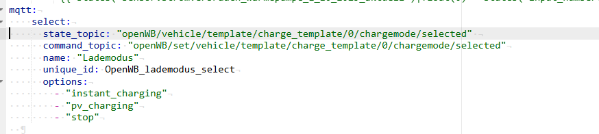

Ich habe eine OpenWB Wallbox und habe diese über MQTT eingebunden.
Mein Ziel ist es den Ladestatus über Home Assistant zu ändern.
Das habe ich auch über einen MQTT select Befehl hinbekommen.
Die Umschaltung zwischen den Lademodi funktioniert auch ohne Probleme.

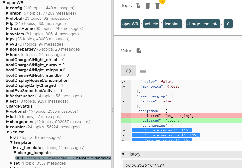

Das Problem was ich habe, ist das der Status im Vorfeld nicht ausgelesen wird. Und wenn ich den Modus direkt über die Wallbox ändere, wird es im HA nicht erkannt.
Über den MQTT Explorer kann ich den Status auslesen.
image (1).png (53.76 KiB) 564 mal betrachtet
Dazu benutze ich den select Befehl
Ich habe es auch schon Probiert mit der folgenden Zeile :
state_topic: “openWB/vehicle/template/charge_template/0”
Das hat aber auch nicht funktioniert.

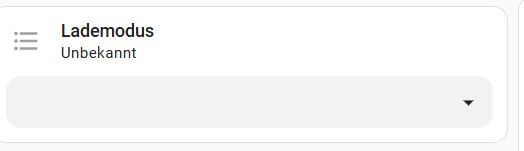

image (2).png (2.91 KiB) 564 mal betrachtet
Wie bekomme ich es hin, dass der Status immer aktuell ist?
Vielen Dank für eure Hilfe.
Gruß Martin
derAndy
Beiträge: 62
Registriert: So Jun 11, 2023 9:17 am
Has thanked: 4 times
Re: Home Assistent MQTT Ladestatus ändern
Beitrag von derAndy »
Hallo Martin,
ich benutze ioBroker und kenne Home Assistent nicht. Allerdings lässt sich die OpenWB sehr gut und vollständig über MQTT steuern. Ich glaube, Du musst Dich dazu noch ein wenig in die Konfigurationswelt von OpenWB und auch in MQTT eindenken. Meine Empfehlung ist, lies Dir mal diesen Thread vollständig durch:
viewtopic.php?t=7279
Bis zur 2.1.7 gelten die Topics so, wie sie dort besprochen werden. Ab der 2.1.8 gibt es ein paar kleinere Verschiebungen. Die habe ich mir noch nicht angeschaut, aber das sollte sich leicht anpassen lassen, wenn es mit der 2.1.7 vernünftig funktioniert. Ich verwende ebenfalls (noch) die 2.1.7 und benutze seit rund 2 Jahren MQTT, um das Laden auf höherer Ebene zu automatisieren (Soll-Ladestände anhand der Familienkalender mit unregelmäßigen Arbeitszeiten berechnen, etc).
Beiträge: 4913
Has thanked: 63 times
Been thanked: 331 times
Hier ist noch ein Beitrag zum Thema. Allerdings auch ohne HA, dafür mit nodered.
viewtopic.php?t=9171
