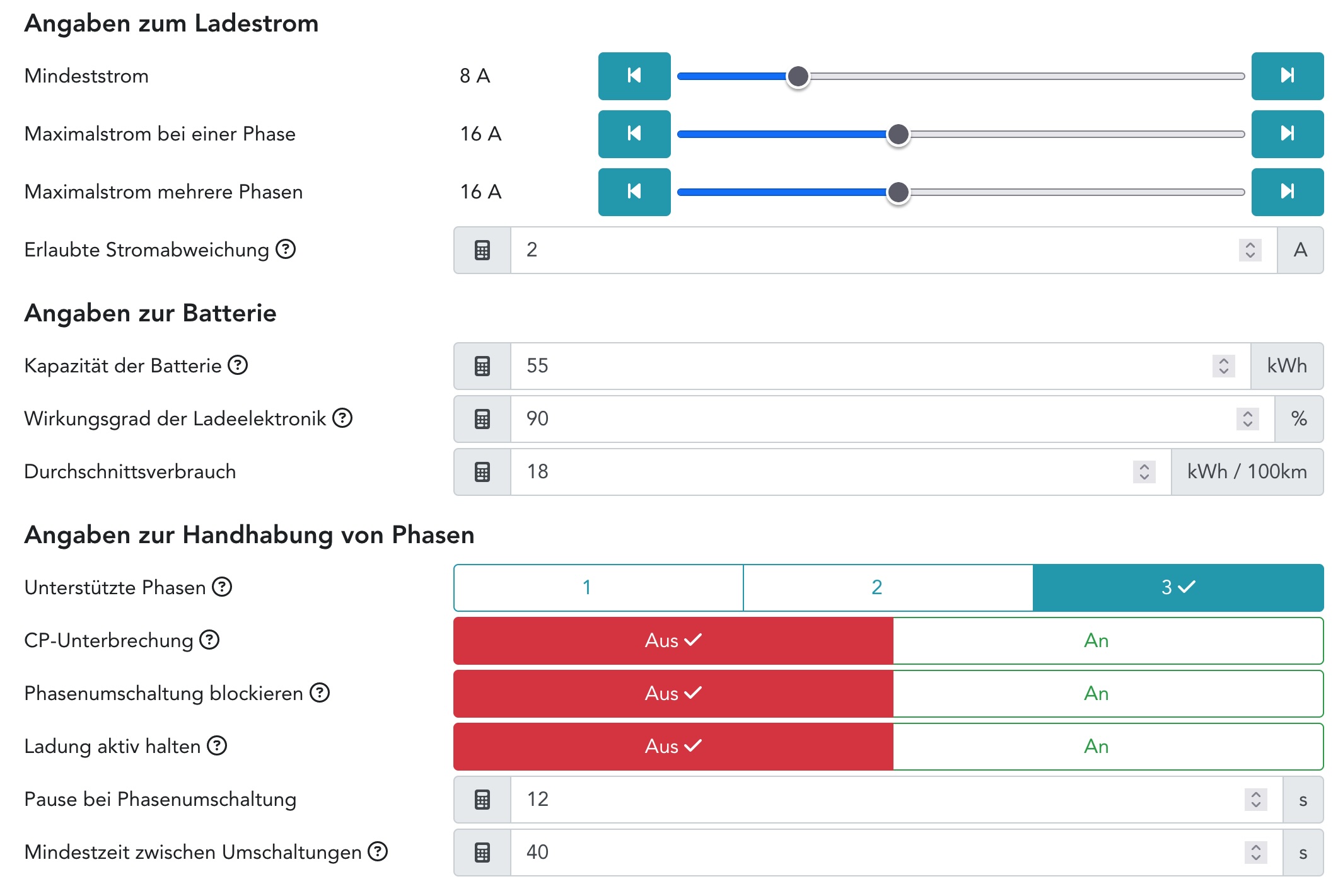

ich habe seit kurzem eine openWB standard und eine ziemliche klein PV auf dem dach - aber leider das denkbar unkompatibelste fahrzeug dazu (R135 aus 2018). inzwischen habe ich hoffentlich alles mögliche zum 1phasigen laden gelesen und weitgehend verstanden, möchte es gerne ins werk setzen. aber leider möchte meine ZOE entgegen aller meiner hoffnungen und den erfahrungsberichten von anderen bei mir einfach nicht 1p laden. mit 3p lädt sie ab 8A ganz einwandfrei. auch haben zahlreiche versuchte phasenumschaltungen das chamäleon noch nicht gegrillt...
ich habe also auf eigenes risiko und nach anleitung des support die brücke entfernt, um die verbaute phasenumschaltung grundsätzlich wieder zu ermöglichen. zu testzwecken wollte ich erst mal das sofortladen mit 1p versuchen und mir nicht mit den parametern zum PV-laden noch mehr komplexität in meinen use cas holen. also habe ich einfach die ladeeinstellungen zum sofortladen auf 1p gestellt und die restlichen, als funktionierend bekannten einstellungen so belassen. wenn ich nun das auto anstecke, dann wird zwar von box und auto versucht, einen ladevorgang zu beginnen, aber letztlich bleibt die ZOE in einer schleife von "Prüfen" und "Ladeanschluss prüfen" hängen. man hört in der box das zu- und kurz danach wieder abschalten, aber kein strom fliest. wenn ich dann - bei abgestecktem fahrzeug natürlich - wieder auf 3p konfiguriere, wird i.d.R. beim nächsten anstecken wieder geladen. manchmal scheint dazu allerdings ein neustart der box erforderlich zu sein.
nun ist natürlich die frage, woran es wohl liegen könnte. am ende ist ein problem bei der ZOE am wahrscheinlichsten, aber die hoffnung stirbt zuletzt. vielleicht habe ich einfach irgendwas misverstanden oder übersehen? meine konfiguration und ein main.log habe ich angefügt.
falls ich besser einen neuen thread hätte eröffnen sollen, möge ein mod das hier gerne auch abtrennen.
