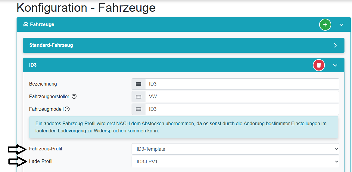

Die Unterscheide zw. den Fahrzeugen habe ich angelegt bspw. einmal 82 kWh und einmal 37kwh Batterie.
Aber da sind jetzt unter dem Punkt Fahrzeugkonfiguration eben 3 mal Fzgprofil und 3 mal Ladeprofil...
Und ich finde nichts wie ich da was verknüpfen kann (zuweisen?)

Ich bin sowas von blöde. Danke erstmal. jetzt hoff ich das es gleich funktionukelt.....
