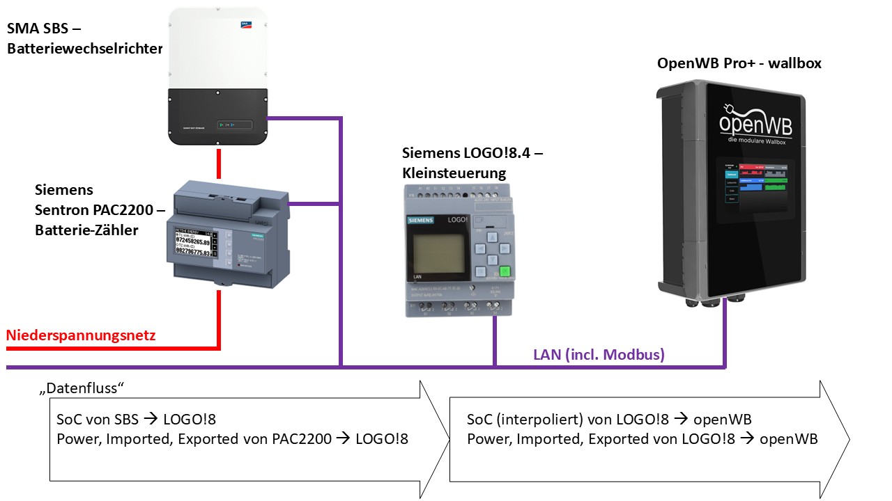

Mein Problem das ich habe liegt an meinem SMA SBS5.0, weil dieser keine "stabilen" modbus Antworten schickt. Die kommen oft zu spät oder gar nicht. wireshark zeigt das sehr deutlich. SMA kann (will) mein Problem leider nicht lösen.
In meinem Hausautomatisierungssystem arbeitet auch eine Siemens LOGO!8.4. Die kann modbus client und server sein. Diese LOGO würde ich gerne als "Zwischenhändler" für die Daten nehmen. Die LOGO wird dann wenn nötig interpolieren. ...so mein Plan. Dafür wäre aber ein openWB Modul speziell auf meine Bedürfnisse zugeschnitten nötig. So zusagen Modul "Siemens LOGO Speicher-Zähler".

Ich dachte auch dass den SBS einige per modbus verwenden. Offensichtlich haben die keine Probleme so wie ich (im inet finde ich nix darüber). Ich habe auch den starken Verdacht dass mein Gerät eine Macke hat. Leider konnte mir der SMA support nicht wirklich weiterhelfen. Den SMA Leitfaden für modbus habe ich penibelst genau umgesetzt. Ich versuche das Problem schon seit einigen Jahren zu lösen. Bis jetzt war es aber nicht so kritisch weil der SBS nicht Teil einer Regelung bei mir war, so wie jetzt bei der openWB für PV-Überschussladen.
Bei mir sieht es jetzt so aus... damit die openWB immer die bestmöglichen Werte für SoC und power (Wirkleistung) hat. (Vor allem power ist wichtig)
Nun zum Problem. Zumindest den Teil der mir bekannt ist.
Ich sehe auf einem gespiegelten Port am switch den traffic vom/zum SBS. Außerdem sehe ich entweder an der LOGO oder an der openWB dass der modbus server (SBS) keine Antwort schickt oder die Antwort sehr spät schickt (receive timeout) (auch beim ModbusPoll emulator auf windows wars so). Vor allem dann wenn viel sonstiger Datenverkehr zum SBS stattfindet, aber auch sonst wenn kein http Zugriff passiert. Der einzig nötige Datentransfer ist vom SMA EVU-Zähler damit der SBS weiß was er laden und entladen soll. Es zeigt sich dann in der openWB dass immer wenn kein modbus-Paket erhalten wird dann wird als Wert "0" angenommen. Also Null für SoC und power!! und das passiert leider sehr häufg und sehr willkührlich und manchmal auch sehr lange Zeit.
