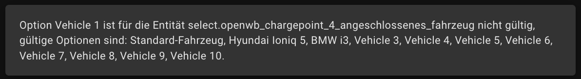

bekomme folgende Meldung bei Fahrzeugauswahl
Bildschirmfoto 2025-06-06 um 20.15.36.png (40.31 KiB) 4677 mal betrachtet
das hat schon mal funktioniert weiß nicht mehr wo ich das was ändern musste und warum das nicht mehr funktioniert
vielen dank
