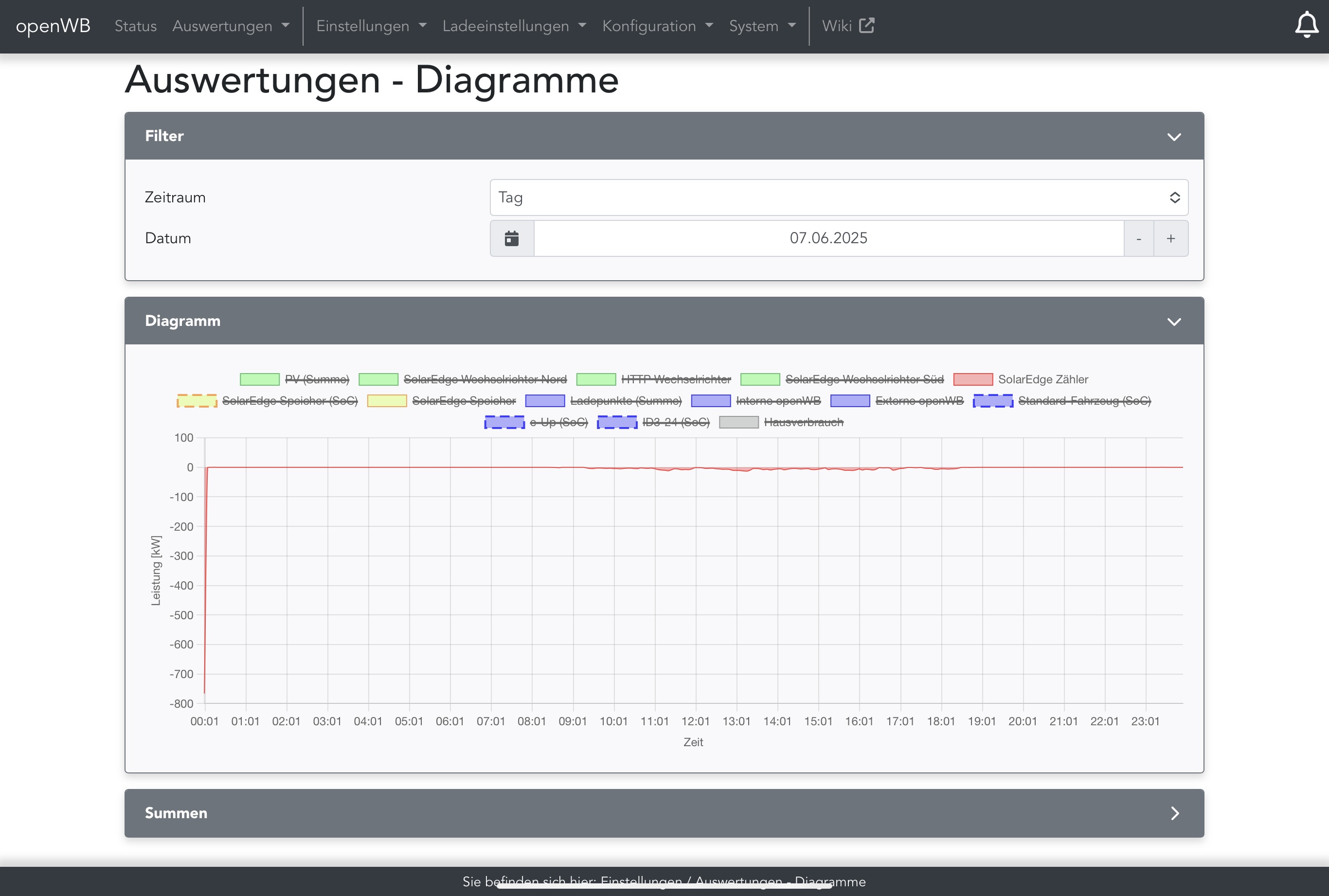

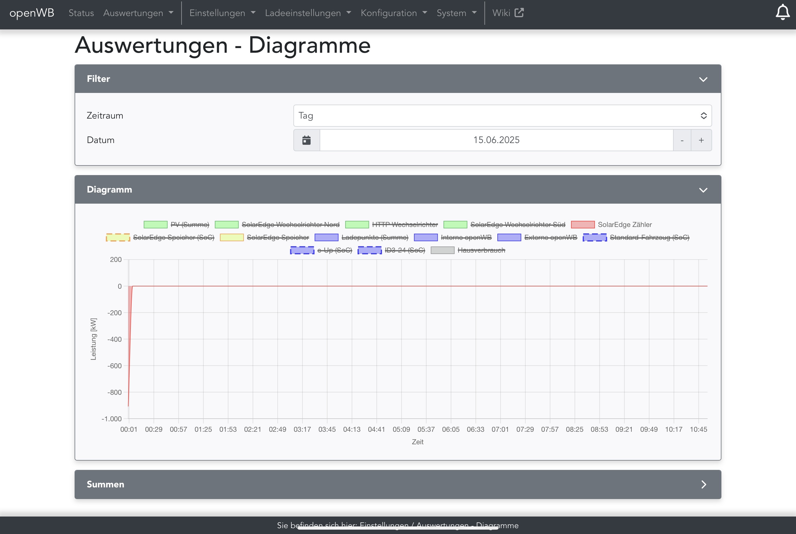

Die Verbindung zwischen meinem SolarEdge SE10K-RWB48 und der openWB funktionierte bisher einwandfrei. In letzter Zeit ist jedoch zweimal jeweils beim Tageswechsel ein Fehler aufgetreten. Der SolarEdge-Zähler in der openWB zählte um Mitternacht einen kurzen, starken Energieexport. Dadurch wird die Statistik verfälscht, was bedauerlich ist. Im SolarEdge-Monitoring sind diese Ausschläge nicht zu sehen.
Die openWB-Software wurde deutlich vor dem Auftreten der beiden Fehler aktualisiert. Sie sollte also nicht der Grund für das Problem sein. Meines Wissens führen die SolarEdge-Wechselrichter eigenständig Updates durch. Ich habe diese Updates nicht überwacht und kann daher nicht ausschließen, dass hier ein Update stattgefunden hat.
Hat jemand eine Idee, woran das liegen könnte und wie sich das Problem beseitigen lässt?
