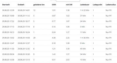

Dieses Wochenende konnte ich das auch noch einmal testen. Freitag angesteckt, dann nur noch Wolken und keine Leistung von der PV. Samstag war das Wetter wechselhafter. Der eGolf hat morgens die Ladung weiter fortgesetzt. Auch am folgenden Sonntag startete die Ladung bei ausreichender PV-Leistung wieder selbstständig:
