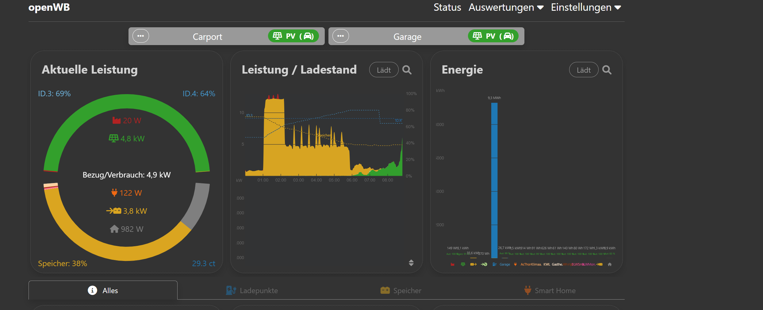

Aktuell habe ich einen Lade Peak obwohl gar keine Ladung stattfindet ...
Hier das Bild und das Log
(207.33 KiB) Noch nie heruntergeladen
https://paste.openwb.de/OMTCQlSyget85eL

Was mir nun aufgefallen ist
Wenn ich auf die Entsprechend Secondary gehe die diesen Peak gesendet hat .
Steht bei der Systemstart noch nicht abgeschlossen
Und es ist die Seite zu sende an der man die Nutzungsbedingungen Akzeptieren muss (welche hier dann nicht ausgewählt sind)
Kann das dazu führen das die nicht oder nur sporadisch erreichbar ist ?
