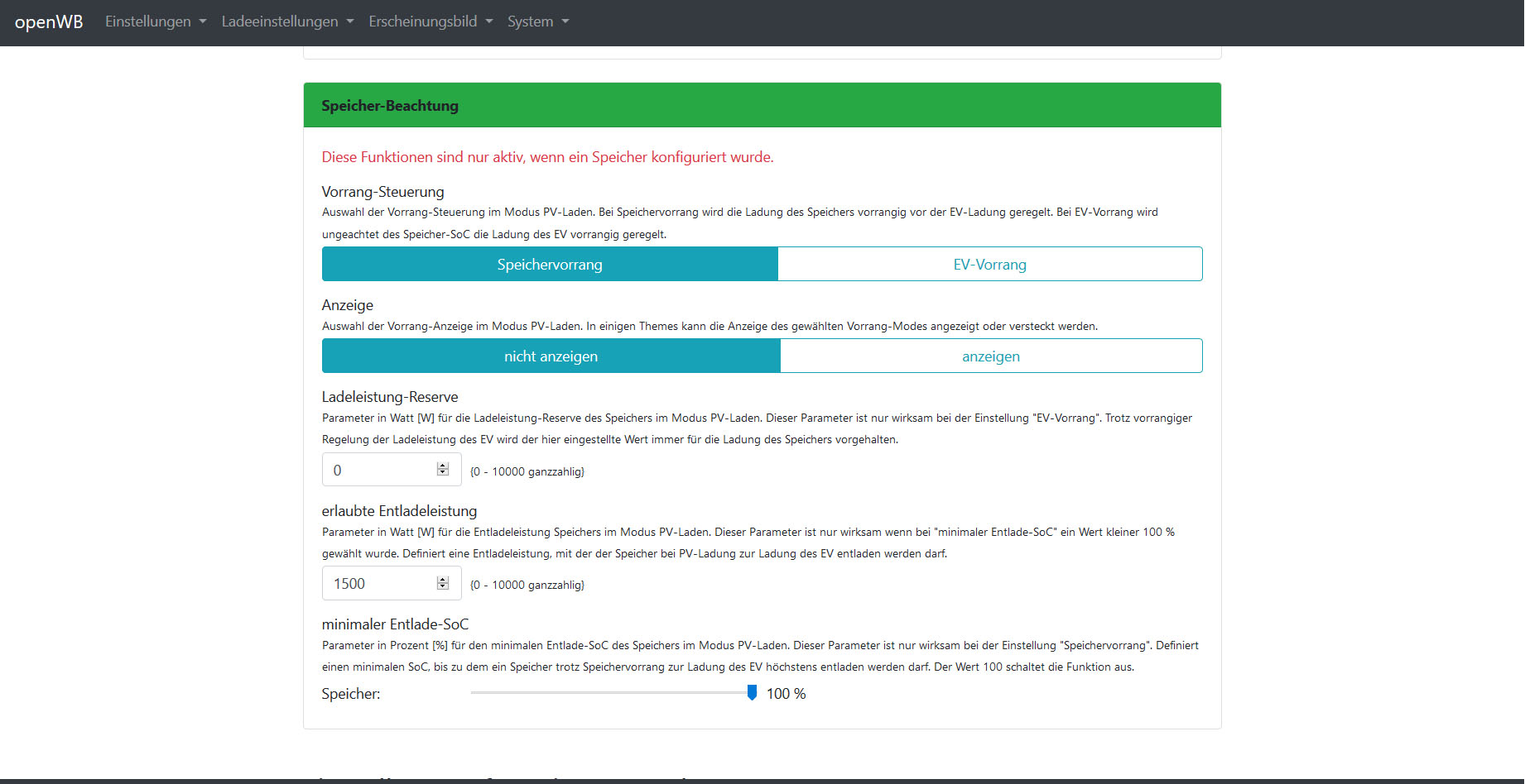

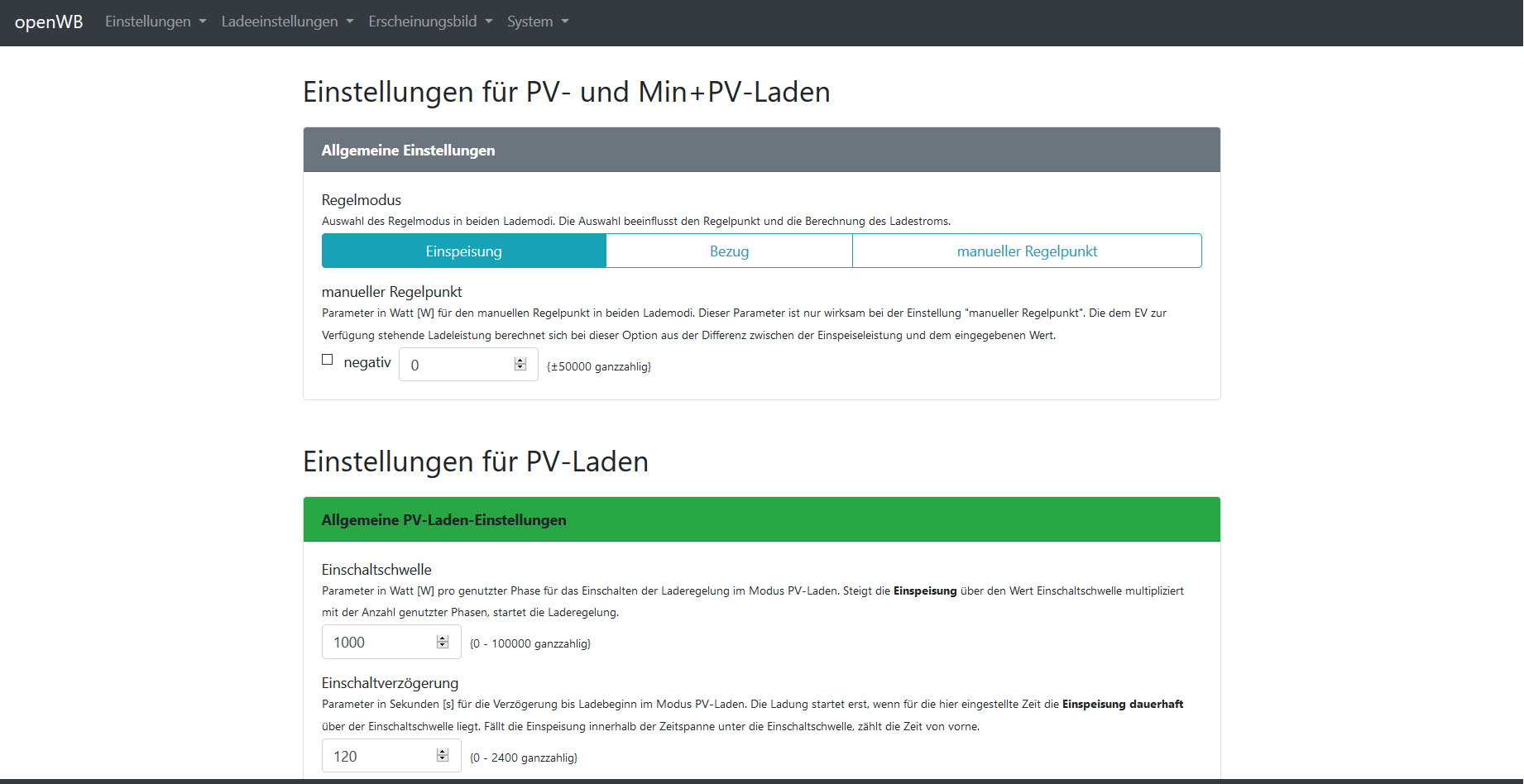

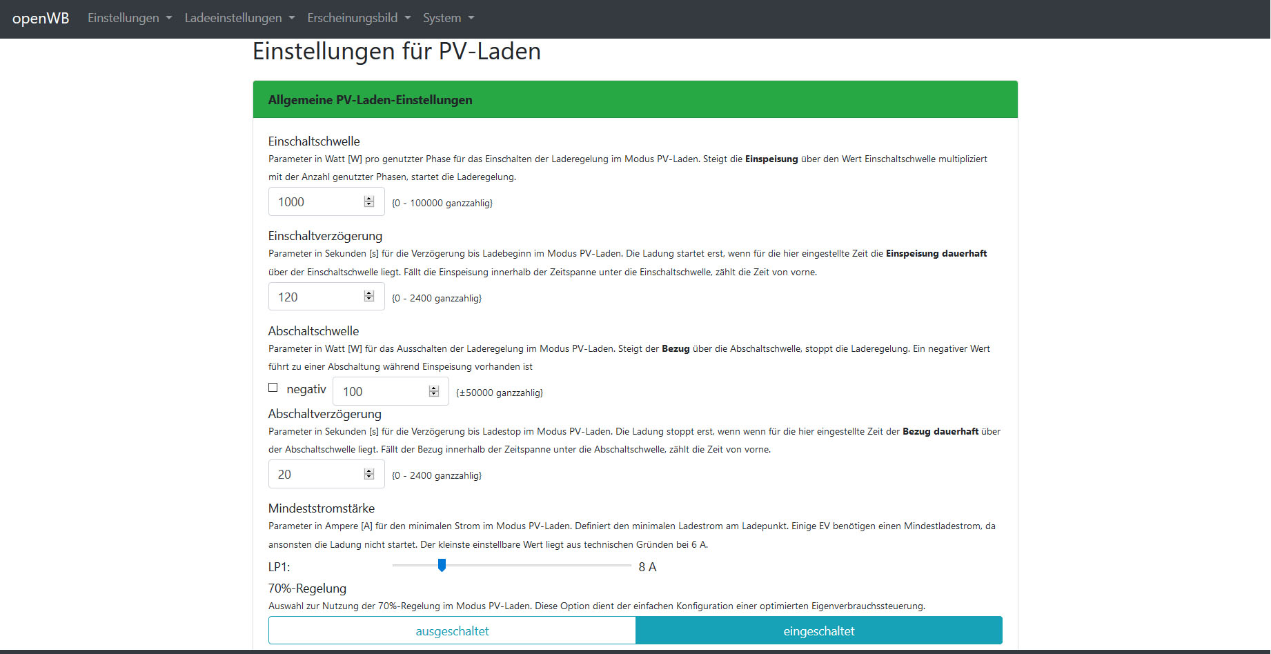

Anbei Screenshots von den Einstellungen des Speicherzugriffs, des Ladepunktes und die Gesamtübersicht.

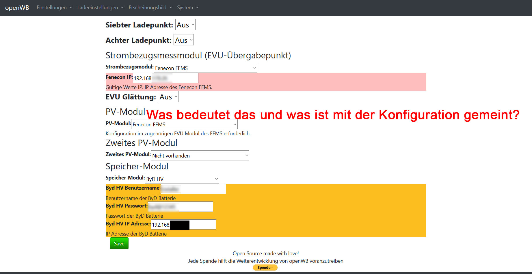

Und noch ein weiteres Foto mit einer Frage darin.
vielen Dank.

Re: Probleme bei Anzeige der Speicherkapazität und der Ladeleistung
Als Speichermodul auch fems wählen und dort die IP eintragen - sollten dann Daten kommen.
Ohne Daten ist keine Regelung möglich.
