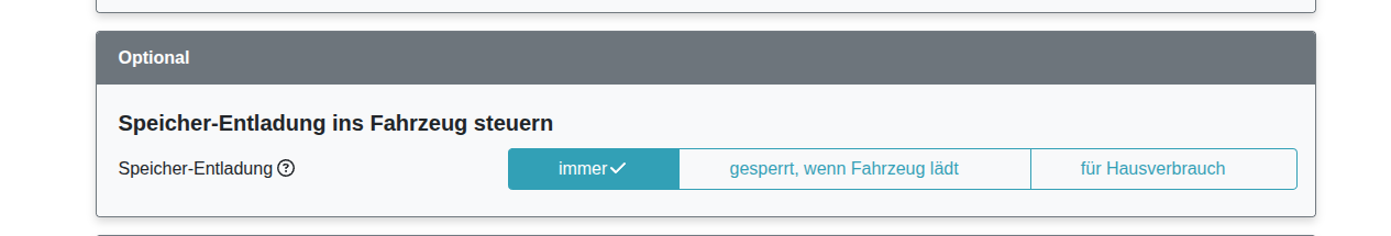

Hm, da steht bei mir:
Die Speicher-Entladung ins Fahrzeug kann nicht gesteuert werden, da die Entladeleistung nicht an den/die konfigurierten Speicher übergeben werden kann.

ThoSt hat geschrieben: Sa Jul 05, 2025 8:40 pm Hm, da steht bei mir:
Wo steht das? Screenshot? Wie hast du die Komponenten angebunden, einzeln jeden WR (mit Batterie) oder alles über den Home Manager oder anders?
SMA kann definitiv die Speichersteuerung bereits schon seit einigen Monaten genau wie Victron, Sonnen und Sungrow. Musst die WR und den Hybrid aber ggf einzeln einbinden.
Unter "Ladeeinstellungen - Übergreifendes":
