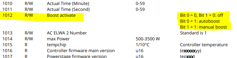

Der AC Elwa 2 hat das Register 1012 für den Boostmodus:
Die einzutragenden Werte in das Register wären dann also entweder 0, 1 oder 2
Man könnte in der Implementierung des Plugins also durchaus noch ein zusätzliches Topic aufnehmen, über das man das Register schreibt.
Ich habe mich testweise über Homeassistant mit dem Elwa2 über Modbus verbunden und das funktioniert grundsätzlich. Das Problem ist nur, dass die OpenWB dann die Verbindung verliert weil das Herstellen von 2 gleichzeitigen Verbindungen nicht möglich ist.
Klar könnte ich die Steuerung auch komplett in Homeassistant machen, aber das Plugin hier funktioniert ja schon hervorragend. Mir fehlt halt nur die Möglichkeit noch diesen Boostmodus zu aktivieren.
