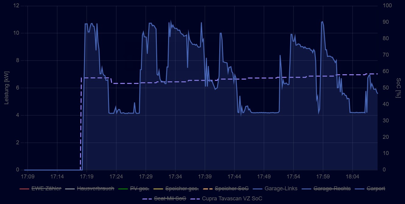

Noch mal das leidige Thema SoC beim Tavascan mit der Pro:
Eben angesteckt und SoC zunächst nicht übernommen, dann ein paar Minuten später aber doch:
Im log steht:
Requested start soc from calculation: 56.12558441558441%
Requested start soc from chargepoint: 52%
Not updating SoC, because timestamp is older.
Aber dann 5 Minuten später:
SoC-Gain: ((0.643kWh charged * 90% efficiency) / 77.0kWh battery-size) * 100 = 0.7515584415584416%
52% + 0.5787kWh = 52.751558441558444%
Da rechnet er dann doch mit den 52%, was man dann ja auch in der Grafik sieht...
An dieser Stelle noch mal die Frage:
Warum geht der SoC beim anstecken immer erst auf den Wert den der PKW beim abziehen hatte? Das ist doch totaler Schwachsinn. In 99,9% aller fälle wird der SoC beim anstecken geringer sein als zu dem Zeitpunkt als man abgezogen hat. Warum dann den wert speichern? Wie kann man das abstellen?
Wegen diesem Verhalten wird hier andauernd der PKW nicht geladen, weil er meint, er habe die 90% bereits erreicht.
Wenn das SoC auslesen nicht funktioniert und er dann auf 0% stehen bleibt, dann würde der PKW im schlimmsten Fall zu 100% geladen werden, aber ich habe wenigstens keinen PV Strom vergeudet und auch nicht das Problem, dass der PKW mal nicht geladen wurde und dann zu wenig Beladung hat.
Das Verhalten stört hier wirklich. Dabei setze ich den Wert schon immer auf 0% bevor ich anstecke... Oder setze ich den falschen Wert? Aber in der GUI sieht man ja auch, der Wert war 0.

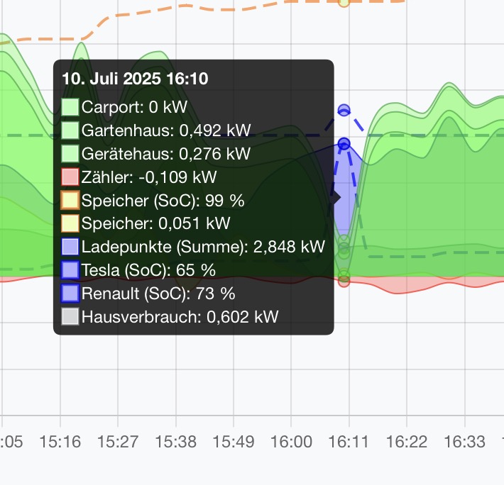

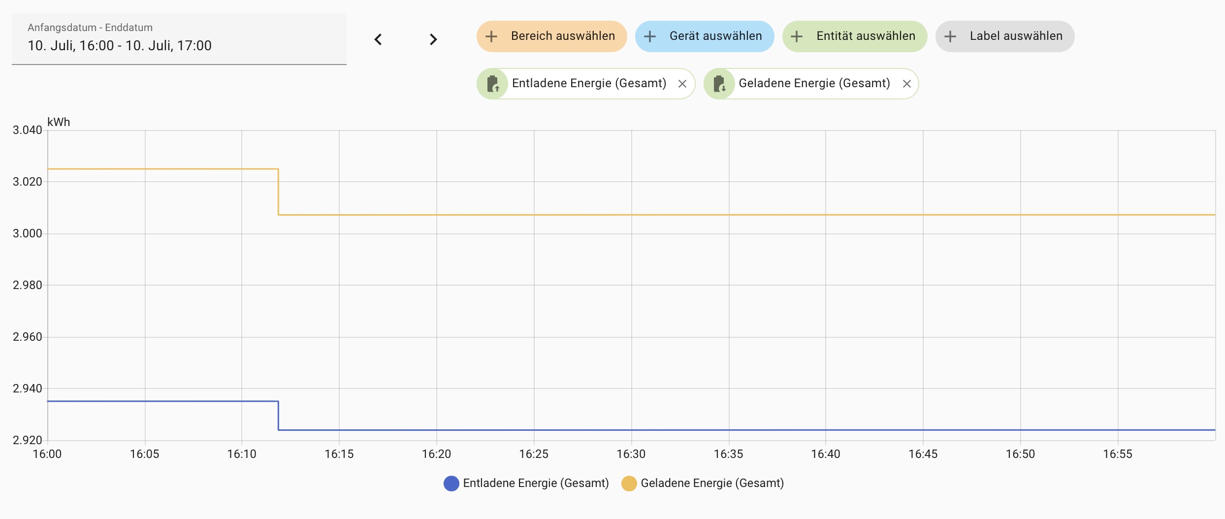

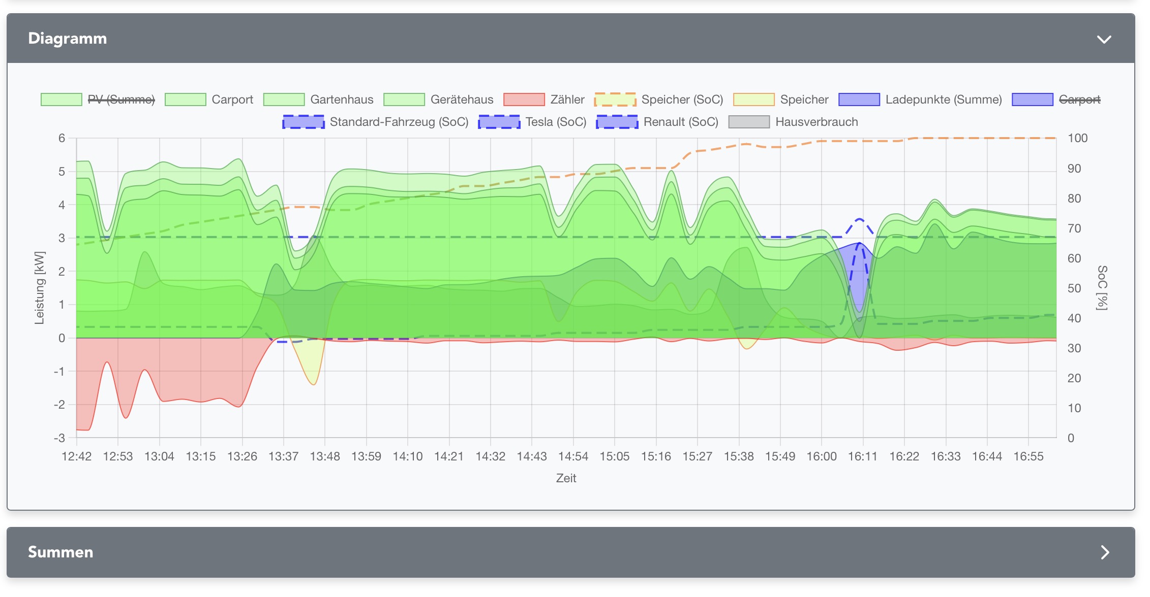

Und wieder hatte ich heute einen Drop der Zählerstände um 16:11 von allen Geräten mit Simcounter. Ich habe heute Mittag das Log auf Details umgestellt und dennoch beginnt es erst 19:40Uhr - Kann es sein das die openWB abgestürzt ist und deshalb das Log nicht weit genug zurück reicht?
https://paste.openwb.de/cof2X2DfBGEfRAz
Wie bei meinen anderen beiden Meldungen hier das gleiche Bild:
Betroffen:
- Sungrow WR über Modbus (mit Sim Counter)
- Victron Speicher mit Werten für Geladen und Entladen (mit Sim Counter)
- Victron Zähler mit Import Export
Nicht betroffen:
2 MQTT Wechselrichter mit eigenem Zähler
Im Anhang noch das Diagramm vom besagten Tag. Um 16:11 gibt es merkwürdige Sprünge:
- Tesla SoC ist von 38% direkt auf 68% gegangen und danach wieder zurück auf 38%
- Renault SoC ist von 67% direkt auf 73% gegangen und danach wieder zurück auf 67%
- PV Leistung von Carport (Sungrow SG5 Modbus) ist auf 0 zurückgegangen und dann wieder hoch
An der Stelle habe ich einen Anhaltspunkt: Der Sungrow SG5 läuft über einen ModbusProxy in Home Assistent, da ich nicht nur die openWB die Daten des WR abrufen lasse. openWB bekommt die Daten also über den Proxy. Durch ein Update gegen 16:10Uhr wurde HomeAssistant und damit auch der Modus Proxy neu gestartet. Das würde natürlich erklären weshalb die PV Leistung auf 0 ging. Der Rest erklärt sich mir jedoch nicht.
