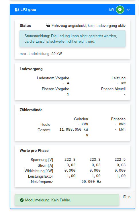

Ich habe dann mal die Komponentenkonfiguration gespeichert, worauf die OWB den zweiten Ladepunkt aus dem Main-Ansicht geworfen hat. Die Kommunikation mit dem WR wurde nicht wieder aufgenommen.
Komischer Weise zeit der Status des Ladepunkts diesen als OK an:

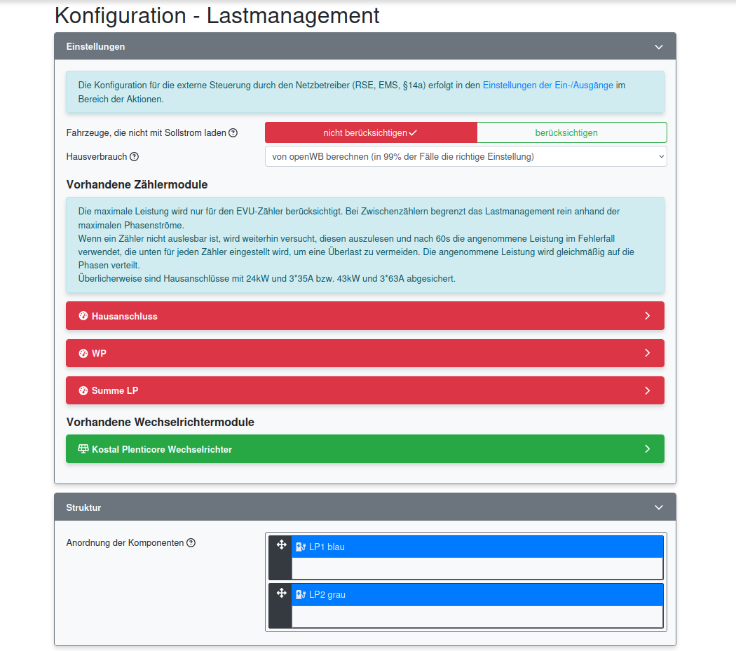

In der Topologie des Lastmanagements sind alle Komponenten verschwunden:
Ein Reboot hilt nicht, das Lastmanagement ist danach immer noch kaputt.
