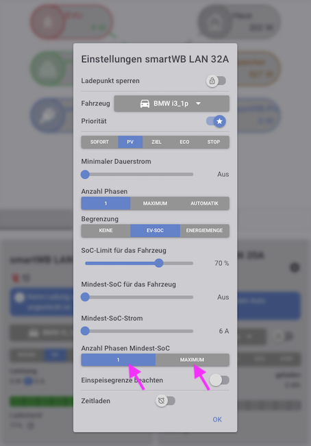

Und noch eine weitere Frage: kann man irgendwie erreichen, dass die Ladung im PV-Modus bis zum eingestellten Mindest-SoC immer mit der maximalen Anzahl an Phasen erfolgt und die Phasen nicht abhängig vom Überschuss umgeschaltet werden?
Beiträge: 8925
Has thanked: 224 times
Been thanked: 243 times
Re: Einige Einsteigerfragen
therobbot hat geschrieben: Di Jul 15, 2025 2:16 pm Und noch eine weitere Frage: kann man irgendwie erreichen, dass die Ladung im PV-Modus bis zum eingestellten Mindest-SoC immer mit der maximalen Anzahl an Phasen erfolgt und die Phasen nicht abhängig vom Überschuss umgeschaltet werden?
ab 2.1.8 - ja
Hier ein Koala-screenshot

Danke! Ich bin noch auf 2.1.7 Patch 3, aber dann ist das ja absehbar!
