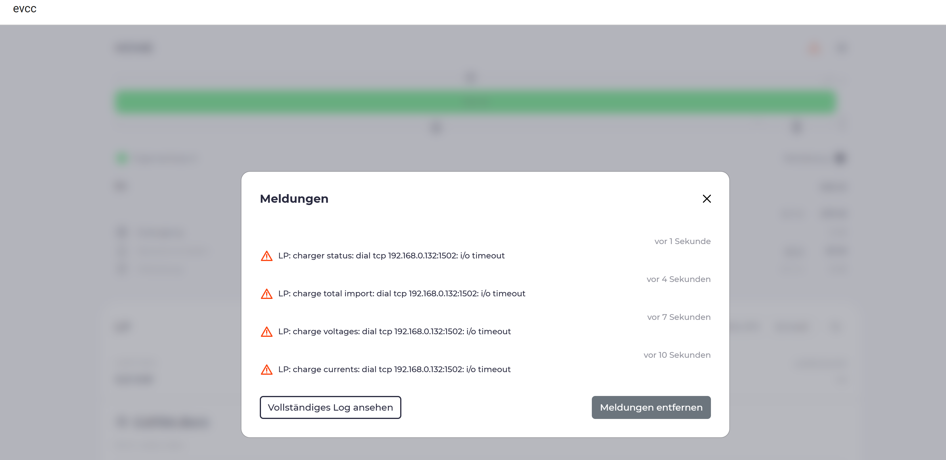

lordblobo hat geschrieben: Sa Jul 26, 2025 6:11 pm I aktuellen Master (2.1.8 Alpha 2) war der EVCC-API-Aufruf "broken", ich habe das gefixt und einen Pull Request erstellt:
https://github.com/openWB/core/pull/2598
Details im Pull Request.
EDIT: Es müssen wohl noch die protos für PB2 angepasst und kompiliert werden.
Woran erkennt man eigentlich, wann der Request den Weg in die FR gefunden hat?
Geht es dabei um diesen Fehler?:
(242.28 KiB) Noch nie heruntergeladen

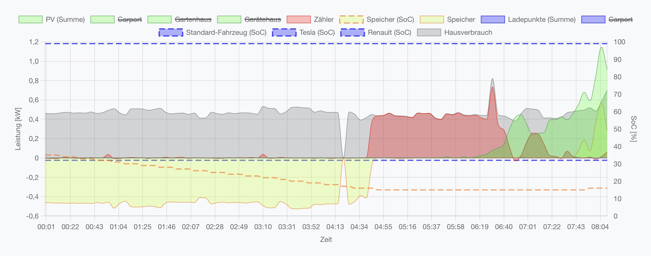

Leider habe ich erneut unter 2025-07-28 15:43:49 +0200 [18611be30] einen plötzlichen Rückgang der Zählerstände aller SimCounter feststellen müssen. Wie auch bei den vorherigen Vorfällen kann ich kein Log zum exakten Zeitpunkt beisteuern, da das MainLog nur 1 Stunde zurückreicht und mir das Problem leider erst ca. 3 Stunden später aufgefallen ist. Der Vollständigkeit halber dennoch hier das aktuelle Log:
https://paste.openwb.de/UrEi15DBf2fsTDc
Ich hatte dieses Verhalten bereits mehrfach unter 2.1.8 Alpha 2 gemeldet, möchte es aber nochmals schildern – auch weil auf meine bisherigen Beiträge leider keine Reaktion erfolgte und ich deshalb unsicher bin, ob es überhaupt gesehen wurde. Mir ist sehr wichtig, dass der Fehler identifiziert wird, da er alle Statistiken zerstört, sobald Zählerstände unbemerkt zurückspringen.
Konfiguration:
Das Netzwerk ist stabil und die Geräte sind nativ in openWB (kein Proxy oder dergleichen dazwischen) eingebunden. Die Geräte werden auch nur von openWB abgefragt. Die betroffenen Geräte verwenden keine echten Zählerstände, sondern SimCounter von openWB:
• PV: Sungrow
• Speicher: Victron
• Zähler: Victron
Fehlerbild am heutigen Tag (04:15 Uhr):
Alle SimCounter-Zählerstände sind sprunghaft gefallen:
• PV (Sungrow): 4.524 kWh → 4.165 kWh (−359 kWh)
• Speicher Entladung (Victron): 3.061 kWh → 2.924 kWh (−137 kWh)
• Speicher Ladung (Victron): 3.137 kWh → 3.007 kWh (−130 kWh)
• Zähler Import (Victron): 2.697 kWh → 2.531 kWh (−166 kWh)
• Zähler Export (Victron): 941 kWh → 811 kWh (−130 kWh)
Unauffällig:
Geräte, die echte Zählerwerte übermittelt bekommen (z. B. per MQTT vom PV-Wechselrichter), sind nicht betroffen.
Ich erkenne bislang keinerlei Muster oder äußeren Auslöser und bitte dringend um Unterstützung, da dieser Fehler die Langzeitstatistiken erheblich verfälscht und ich keine Möglichkeit sehe, ihn selbst einzugrenzen. In dem Diagramm ist zu sehen, dass scheinbar zum besagten Zeitpunkt ein Problem bestand, da die Zähler auf 0 gingen. Zu dem Zeitpunkt wurde bei keinem Geräten (openWB, Endgeräte, Switch etc) ein Update durchgeführt. Ich habe das Netzwerk geprüft und an keinem Port wurde eine Fehlerhaftes Paket gesendet oder Empfangen - Alles auf 0. Ich wüsste nicht was ich noch tun. kann.
Aber selbst wenn die openWB ein externes Kommunikationsproblem hätte (davon gehe ich aber im Moment nicht aus) , dürften doch nicht die virtuellen Zähler zurückspringen. Es müsste nach meinem Verständnis möglich sein den SimCounter ein Rückspringen zu verbieten?!
(214.65 KiB) Noch nie heruntergeladen
