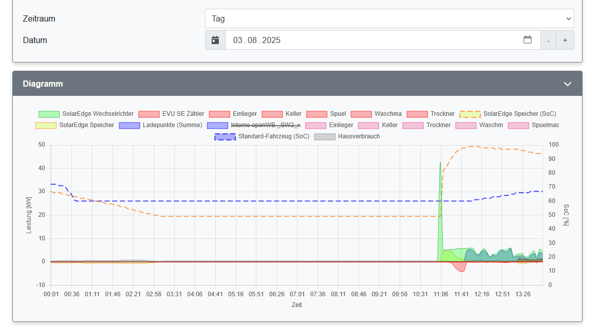

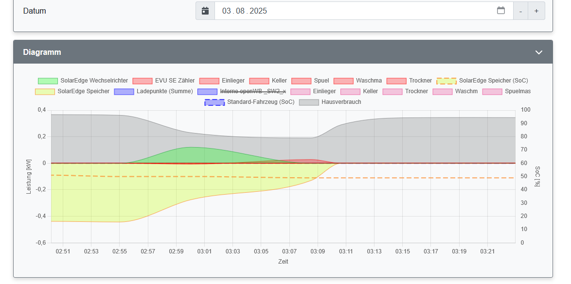

Seit langer Zeit wieder einmal Einfrieren der openWB (laut Graph heute gegen 3:10 )
Habe gestern auf die Version 2025-08-01 15:06:29 +0200 [cc53d66a4] upgedated.
Box war wieder nur eingeschränkt bedienbar, keine Logs oder remote Neustart möglich.
Nach Spannung aus- und wieder einschalten Daten wieder vorhanden.
in der Standalone mit 1.9 werden alle Werte ohne Unterbrechung aktualisiert.
Hat sich ein alter Fehler wieder eingeschlichen?

Ihaglc hat geschrieben: So Aug 03, 2025 12:05 pm Hat sich ein alter Fehler wieder eingeschlichen?
Der Bug ist bisher nicht gefunden und behoben, ich hab täglich diese Abstürze, bin aber schon auch seit einigen Tagen/Wochen intensiv mit dem Team dran zu finden woran es liegt.
