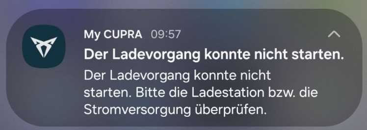

wie gewünscht hier einen extra Thread für dieses Problem. Aktuell habe ich massive Probleme mit der openWB Pro in Verbindung mit dem Cupra Tacascan. Probleme hatte ich schon öfters mal, auch damals mit dem Enyaq RS Coupe den ich zuvor hatte.
Das Problem sind hier aktuell hauptsächlich die Phasenwechsel, daher hatte ich lange Zeit auch die Phasenumschaltung einfach deaktiviert, da es einfach zu unzuverlässig war.
Aber eben ist auch der PKW nur beim anstecken auf Störung gegangen:
Angesteckt, die weiße Lampe blinkt einen Moment, dann wird wieder entriegelt und er leuchtet rot.
Das ganze ist auch egal, welche Software zur Steuerung der Pro eingesetzt wird. Ich habe hier sowohl eine Standalone mit Display (Alpha bis vor einer Woche) als auch eine Ubuntu VM auf meinem ESX Host mit EVCC am laufen. Die Probleme treten bei beiden auf. Das schöne bei EVCC ist, hier habe ich im Debug Trace wesentlich länger zurück alle Informationen stehen, auch die an die Wallbox gesendeten Kommandos und das was zurück kommt. Denn die Pro wird ja nur über HTTP aufrufe gesteuert.
Daher habe ich mir nun auch mal ein Bash Script gebaut, mit dem ich den Tavascan in einen Fehlerzustand versetzen kann (Standalone oder EVCC muss natürlich deaktiviert/heruntergefahren sein):

Um 13:33:45 ist dann die rote Lampe am Tavascan an gegangen und um 13:35 habe ich den Stecker dann einmal gezogen und wieder gesteckt. Darauf hin hat er dann mit dem beladen fortgesetzt.
Also der Tavascan mag es vermutlich nicht, wenn nach dem Phasenwechsel gleich mit 16 A weitergeladen wird. Setze ich vor dem Phasenwechsel den Strom auf 6 A herunter, oder zum selben Zeitpunkt wie der Phasenwechsel, dann funktioniert es. Es funktioniert auch noch mit 11 A. Bei 12 A kommt dann wieder ein Fehler. Das ist hier reproduzierbar.
Aber eine Garantie ist das auch nicht, gestern ist er beim laden bei 2 Phasenwechseln, von insgesamt 8 die im Log waren, auf Fehler gegangen.
Hier hat hat er mit 1 Phase und 16 A geladen, dann wurde auf 3 Phasen gewechselt und gleichzeitig der Strom auf 6.9 A reduziert, dabei ist er auch auf Störung gegangen, das konnte ich aber hinterher manuell über ein Script aber nicht reproduzieren:
