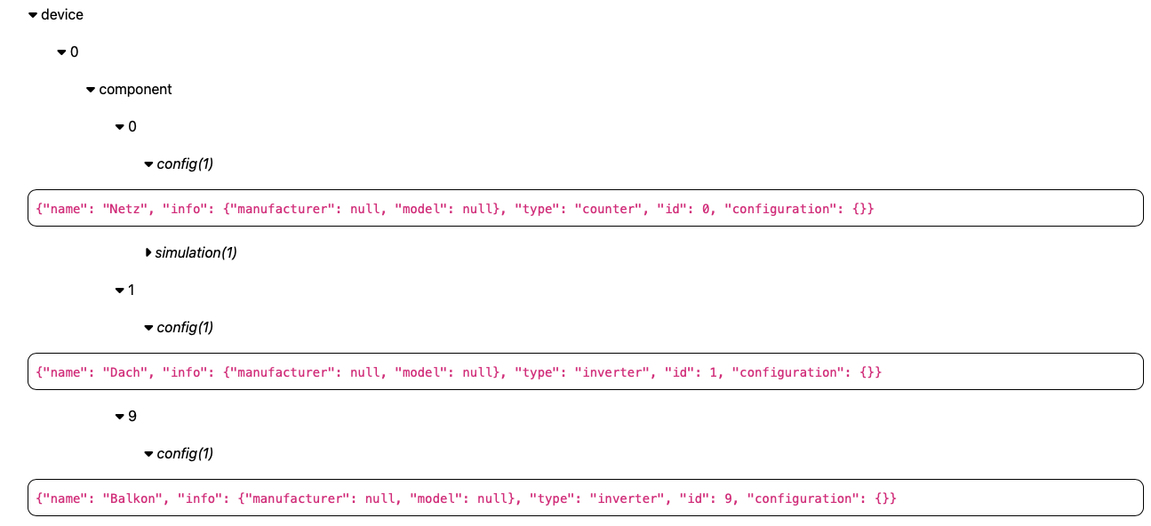

Könntest Du noch an zwei anderen Stellen in den MQTT-Topics nachschauen?
- openWB/bat/config/configured : Kommt da ein "false" ?
- openWB/system/device/0/component/<nummer>/config : Hat einer dieser Einträge als "type" "bat"? Es sollten dort nur andere Types vorkommen, meist "counter"oder "inverter" wie in diesem Beispiel:
Screenshot 2025-08-22 at 17.59.44.png (57.68 KiB) 1252 mal betrachtet

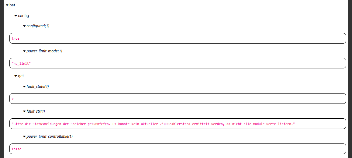

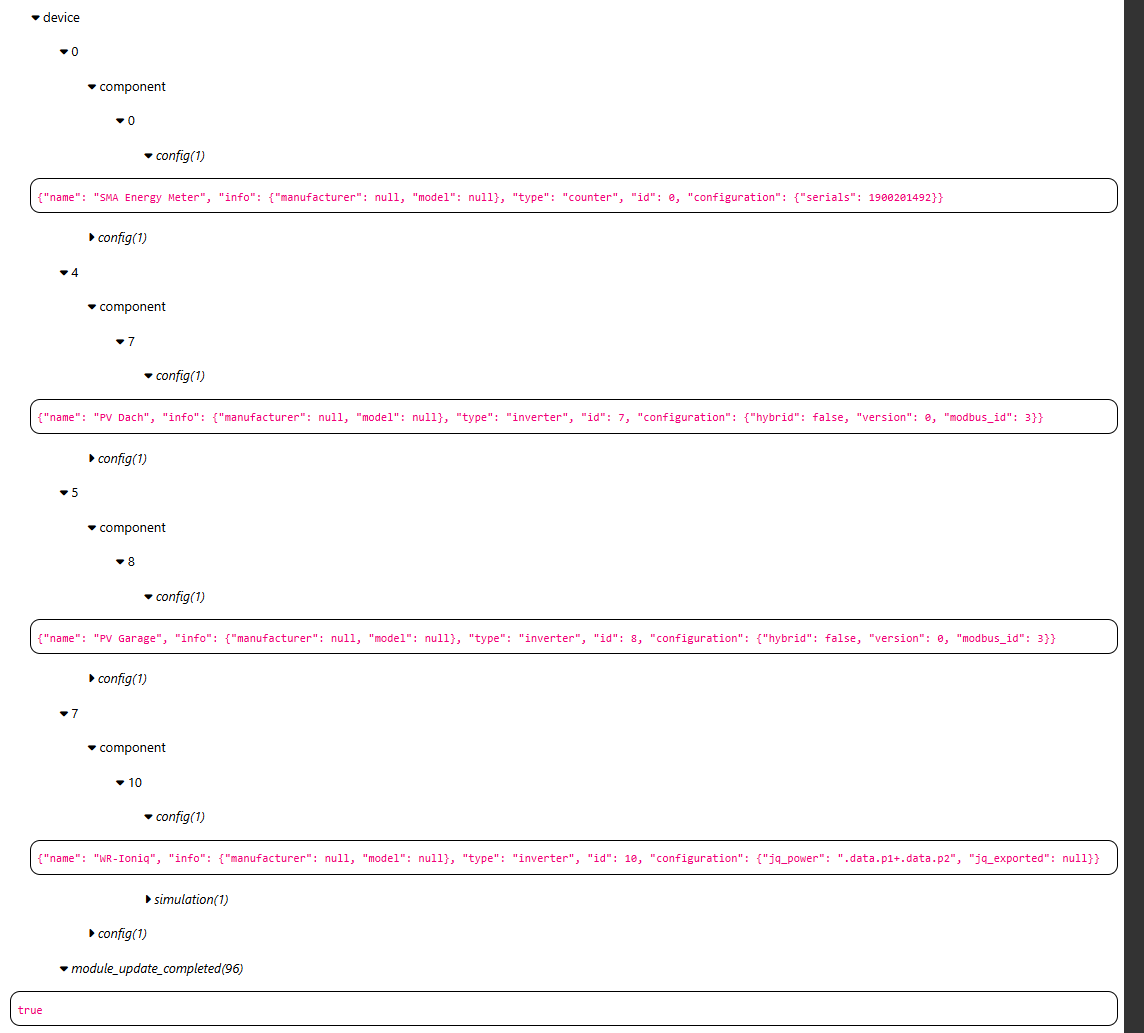

Beitrag von tweaker »
in der Tat... interessant.
das bat/config is true, aber die typs passen.
Kann es sein, das ich Leichen in der Config habe?

Beitrag von electron »
Mir ist auch nicht ganz klar nach welchen Regeln bat.config.configured in der openWB gesetzt wird.
Eigentlich brauche ich das aber auch gar nicht im Theme.
Ich habe jetzt noch einen Filter eingebaut, der das Speicher-Widget ausblendet, wenn keine Batterien konfiguriert sind.
Das sollte das Problem beheben.
Ist als PR eingereicht.
