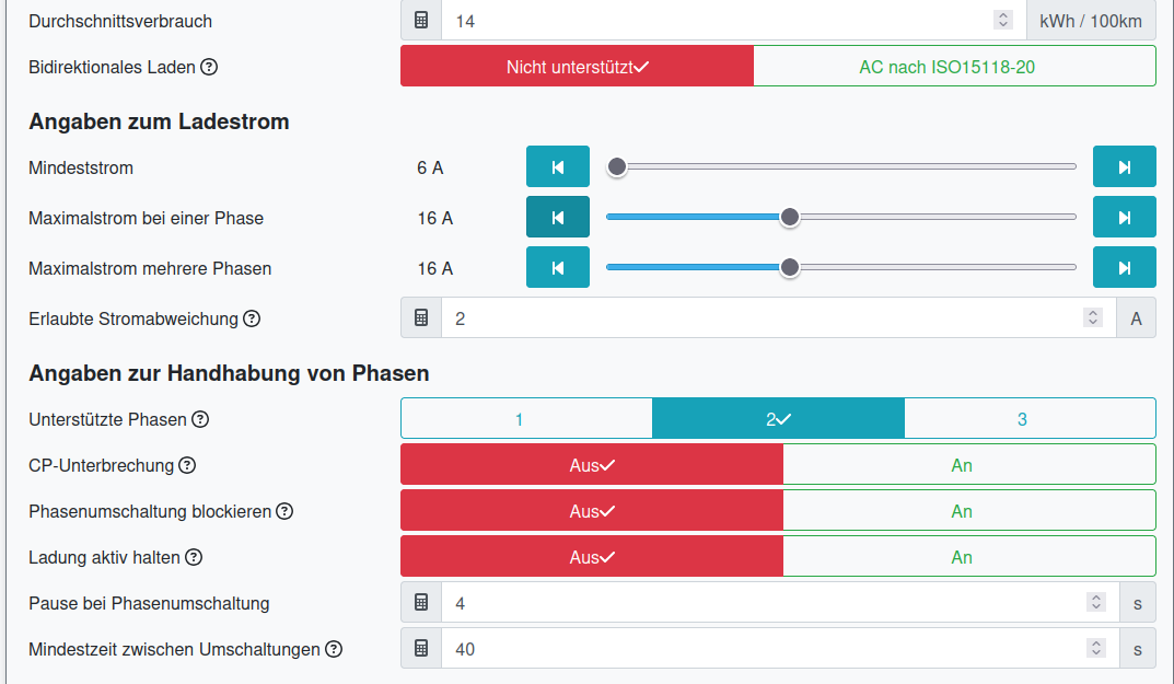

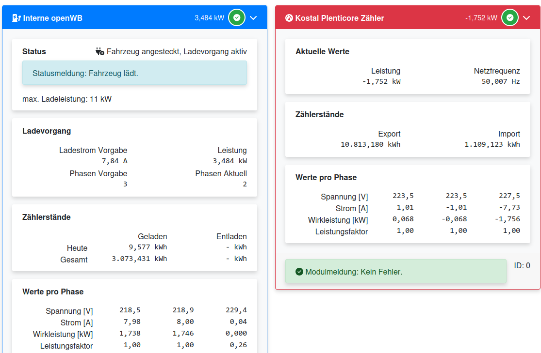

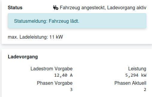

Mein e-Up lädt nur mit 12A statt mit 16A - er soll mit 3 Phasen laden, hat aber baulich bedingt nur 2, und das ist auch so eingestellt. Möglicherweise würde für eine dreiphasige Ladung nicht genug Überschuß für 16A zur Verfügung stehen.
https://paste.openwb.de/0oeemLg6BnaWvOp
https://paste.openwb.de/XaAAjhhwRrBCoTB
Edit: Die Regelung bringt zuverlässig die für die Ladung genutzten Phasen des Netzanschlusses auf 0, berücksichtigt aber nicht, daß auf der dritten Phase noch Überschuß ins Netz gespeist wird.

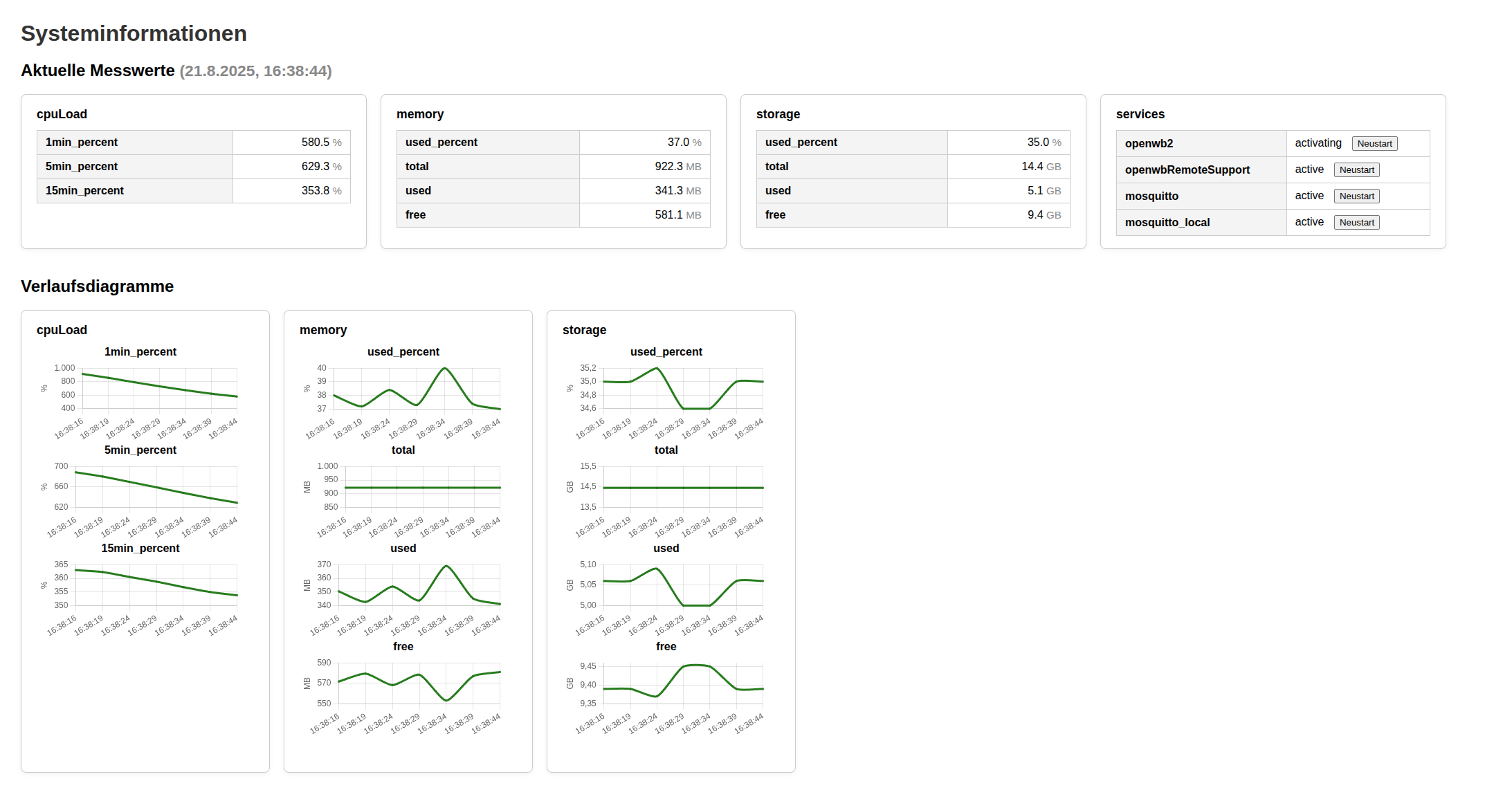

Ich hab gerade einen interessanten Moment eingefangen, openWB nicht erreichbar, extrem hohe CPU Last, ging rauf auf 1000%. Kein Theme erreichbar, hat ne Minute gedauert bis das Log über /openWB/ramdisk/main.log erreichbar war und auch openWB/web/maintenance/systeminfo.html war minutenlang am Laden.
Zwischen 16:30 und 16:39 wirds dann interessant im Log, da ist das Log leer und offenbar wird der openWB Dienst neu gestartet? Aber warum, kein Update oder dergleichen in Gange
https://paste.openwb.de/LMUdh6ZY3ODrrGv

Ist im Master behoben.zut hat geschrieben: Do Aug 21, 2025 1:22 pm Mein e-Up lädt nur mit 12A statt mit 16A - er soll mit 3 Phasen laden, hat aber baulich bedingt nur 2, und das ist auch so eingestellt. Möglicherweise würde für eine dreiphasige Ladung nicht genug Überschuß für 16A zur Verfügung stehen.
