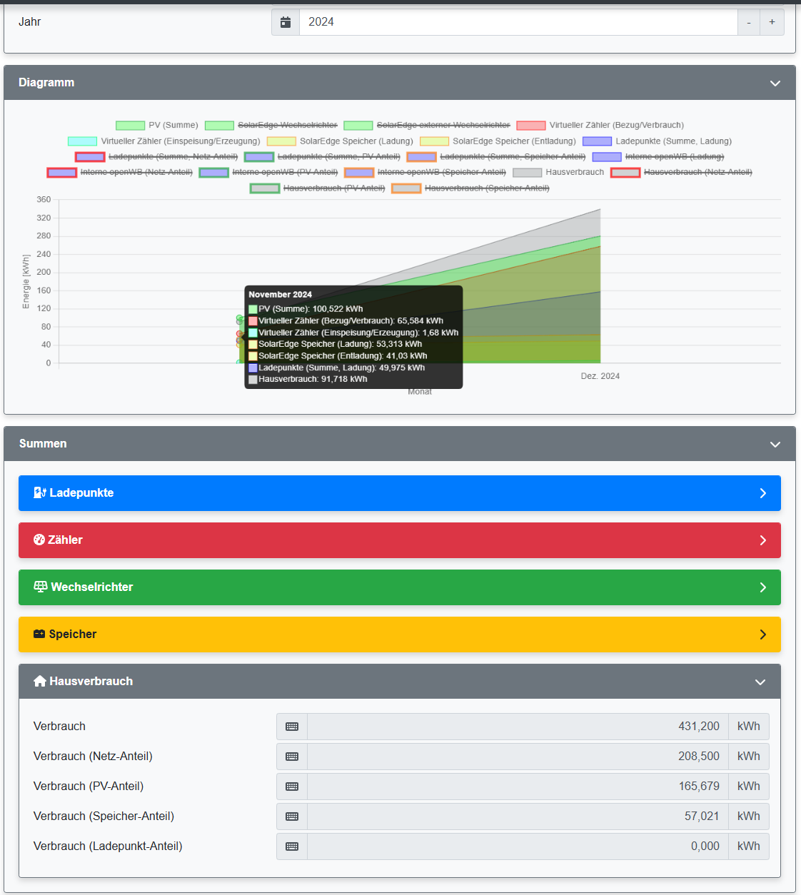

AlexSE hat geschrieben: Mo Aug 25, 2025 8:22 pm Aber hier hab ich die Daten ja.
Ich verstehs nicht ganz.
Der Graph auf der Homepage wird aus live-Daten gebildet. Also das was alle 10s vom Wechselrichter etc ausgelesen wird. Der Hausverbrauch wird immer errechnet.
In den Auswertungen werden diese Daten auf 5min interpoliert und gespeichert. Um Mitternacht werden aus den Tageswerten die Monatswerte gebildet und am Monatsende die Jahreswerte.
Wenn nun im Homepage-Graph der Hausverbrauch vorhanden ist, in den Auswertungen aber nicht, denke ich, dass da was schief läuft. Auch wenn der Hausverbrauch errechnet wird, könnte er ja im Graphen der Auswertung ja auch wieder errechnet werden. Unten in den Summen klappt's ja, nur der Graph fehlt.
Ich habe bei mir nochmal nachgeschaut, in der Tagesauswertung habe sowohl einen Graphen Hausverbrauch als auch die Tagessumme. Im Montagsgraphen finde ich den Hausverbrauch gerade nicht, da sind durch die smarthome-Geräte und deren Aufteilung auf PV/Speicher/Netz viel zu viele Dinge in der Legende. Im der Tagesauswertung fehlt bei mir diese Aufschlüsselung und da ist es deshalb ein wenig übersichtlicher. In den Monats- und Jahresauswertungen finde ich den Hausverbrauch.
Es ist also kein generelles Problem, hilft Dir aber nicht. Hattest Du zwschenzeitlich die Komponenten neu definiert oder vielleicht die Struktur geändert?

Gero hat geschrieben: Di Aug 26, 2025 11:17 am
Guter Punkt mit der Aggregationsebene.
2024 hatte ich noch Hausverbrauch.
Seit dem hatte ich mit dem SolarEdge WR viele Probleme und der hat auch jedes mal fleißig die Konfiguration zerschossen wenn er kurzzeitig nicht erreichbar war.
Aber es muss doch möglich sein, mit der aktuellen Konfiguration die Werte wieder niedergeschrieben zu bekommen? @OpenWB

AlexSE hat geschrieben: Di Aug 26, 2025 11:35 am
Bitte ein ticket erstellen, wenn alle Komponenten Werte liefern und kein Hausverbrauch in den Auswertungen enthalten ist.

LenaK hat geschrieben: Di Aug 26, 2025 3:45 pm
Nun hat sich die Version komplett verabschiedet und ich bin dabei es neu von Werkseinstellungen aufzusetzen.
Nun sehe ich den Hausverbrauch wieder und habe auch wieder Zugriff auf MQTT.
Danke für die Hilfe.

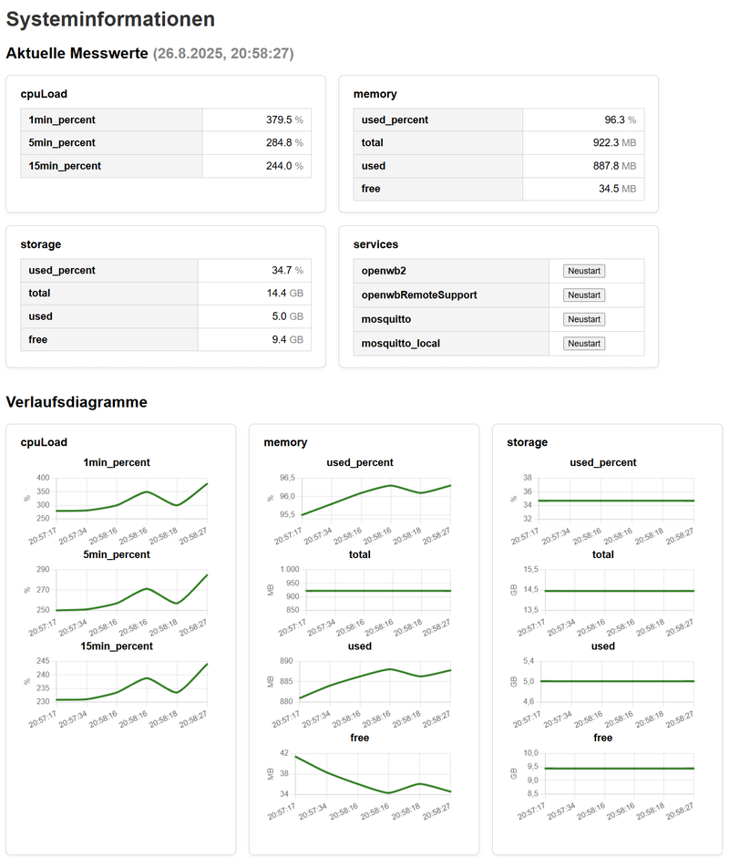

heute hat sich irgendwann - vermutlich gegen 15:48 Uhr - die OpenWB weggehangen. Installiert ist 2025-08-18 14:50:19 +0200 [3b6e47bcc] 2.1.8-Beta.1
Webseite wurde nicht mehr geladen. Logs konnt ich am Abend jedoch noch alle sichern.
Die Statusseite lieferte eine dauerhaft hohe CPU-Last. Die "Neustart" Buttons haben leider nicht geholfen.
Statusseite
Statusseite
Leider hat sich irgendwo die Speichersteuerung aktiviert?! Zumindest zeigte der Sungrow beim der EMS mode selection ab ca. 15:48:58 den "Forced" Mode, wodurch natürlich Netzbezug entstand. Hinweise zur aktiven Speichersteuerung sind nicht akzeptiert und somit dürfte die Speichersteuerung doch gar nicht aktiv sein, oder?
main.log ab 15:36 Uhr
https://paste.openwb.de/qOluGFHbYEYZ7Y8
main.log bis 20:51 Uhr (als die OpenWB nicht mehr bedienbar war):
https://paste.openwb.de/VqlCtUVns0IECKn
Die thread_errors.log ist leer.
