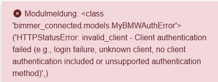

Siehe die Diskussion über anstehende Änderungen seitens BMW einige Beiträge weiter oben im Thema.GSg_Berg hat geschrieben: Fr Sep 05, 2025 11:59 am Hallo,
seit gestern funktioniert die SoC-Abfrage bei meinem i4 nicht mehr.
Ich hatte die letzten Monate die Thematik, dass es gefühlt ungefähr wöchentlich passiert ist, dass die SoC-Anzeige in der openWB plötzlich auf 0% stand. Manchmal häufiger, manchmal seltener. Ich musste dann ein neues Capcha lösen und den SoC refreshen, dann passte es wieder.
(War immer nervig, da ich normalerweise PV mit minSOC lade und dann das Auto immer ohne Sonne voll geladen wurde)
Gestern stand die SoC-Anzeige plötzlich wieder bei 0%, aber seither kann ich das Capcha so oft lösen wie ich möchte, die SoC-Anzeige der openWB bleibt auf 0%. Mir fiel auf, dass auf der Capcha-Page zwischen "latest" und "stable" gewählt werden kann. Das hatte ich zuvor nicht bemerkt. Funktioniert aber beides nicht.
Geändert habe ich sonst nichts - Zustand so, wie es immer funktioniert hat.
Ich bin im Release-Pfad, 2.1.7-Patch.5
SoC-Abfrage mit der BMW-App funktioniert tadellos.
Ist das Problem bekannt?
Gibt es eine Lösung?
Grüße,
Gerhard
In der 2.1.8 Beta sind einige Änderungen, die das häufige Neuanmelden vermeiden oder zumindest reduzieren.
Wenn das SoC-Modul nicht funktioniert, mal in das SoC-Log sehen, dort sollten Fehler vermerkt sein die evtl. einen Hinweis auf die genaue Ursache geben.
- mattle1957
- Beiträge: 51
- Registriert: Sa Jun 27, 2020 8:45 am
- Wohnort: Uhingen
- Been thanked: 2 times
- Kontaktdaten:
Re: SOC BMW
Bei mir kommt die im Anhang beigefügte Fehlermeldung.
- Screenshot 2025-09-05 155000.jpg (25.05 KiB) 1524 mal betrachtet
