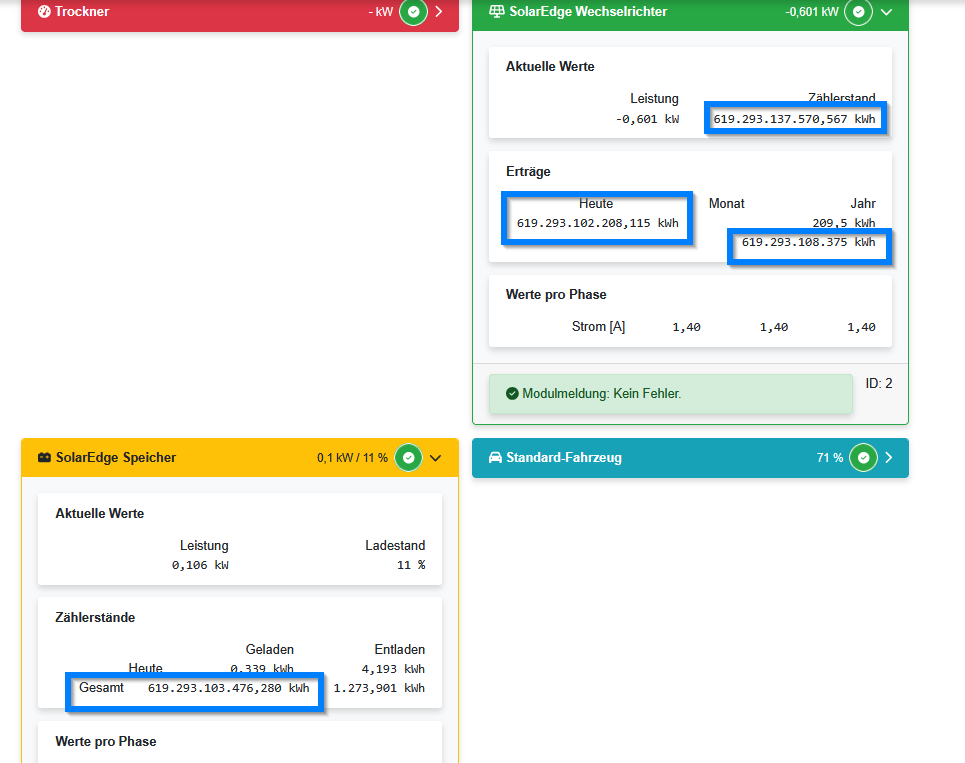

Beiträge: 632
Has thanked: 36 times
Been thanked: 23 times
Re: Rückmeldungen 2.1.8 Beta 2
Beitrag von Ihaglc »
Hallo Zusammen,
2025-09-05 15:29:13 +0200 [401403cf8]
mir ist heute aufgefallen, dass die Smarthomegeräte nicht mehr, wie gewünscht und eingestellt, zum Hausverbrauch hinzugerechnet werden.
Ich weiss nicht, ab wann sich der Fehler eingeschlichen hat.
main.log https://paste.openwb.de/uTATEFGhTiRjbRx
SH.log https://paste.openwb.de/68bDxFjptsyTyTl
Edit:
Fehler gefunden, im Lastmanagement ist die Struktur durcheinander gekommen.
Ich habe hier lange nichts mehr verändert. Für mich nicht zu erklären, wie das passiert ist.
Nach der Korrektur jetzt wieder plausible Werte.
Allerdings erhalte ich für die Gesamt PV und Batterieenergie auch irrwitzige Werte.
2025-09-09 17_11_28-Window.png (38.1 KiB) 1095 mal betrachtet
Zuletzt geändert von Ihaglc am Di Sep 09, 2025 3:12 pm, insgesamt 2-mal geändert.
