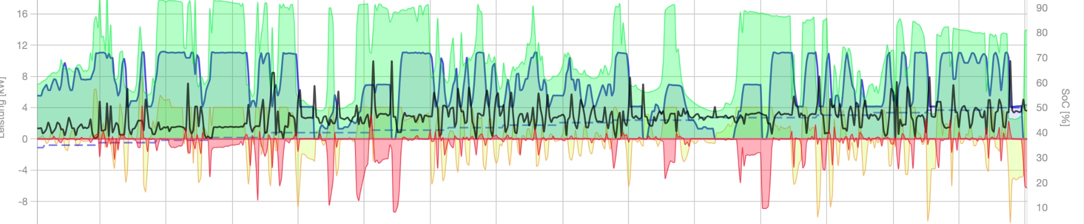

Ich denke, die Phasenumschaltung funktioniert nun ganz gut.
(250.52 KiB) Noch nie heruntergeladen
