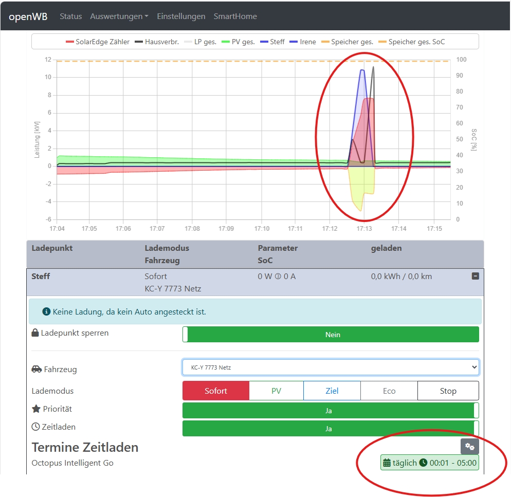

Das Zeitladen (0:00-5:00 Uhr) funktioniert irgendwie nicht.
obwohl mein eingestelltes Ladeprofil ein aktives Zeitfenster definiert hat (0:01 - 5:00), und "Zeitladen = ja" eingestellt ist, wird das Auto nach dem Anstecken sofort geladen. Es erscheint die Meldung "Kein Zeitfenster für Zeitladen aktiv".
Das Löschen des Zeitfensters und neues Anlegen brachte keine Verbesserung. Eventuell auch eine 'ID' Geschichte. Für die Steuerung scheint das Zeitfenster nicht zum Ladeplan zu gehören.

steffel25 hat geschrieben: So Sep 21, 2025 3:32 pm Das Zeitladen (0:00-5:00 Uhr) funktioniert irgendwie nicht.
Log ist hier: https://paste.openwb.de/eNXfJBKTTAMQFkm
Zeitladen wird immer dazu gebucht, Dein Lademodus ist Sofortladen, dann lädt er sofort.
Du müsstest also z.B. PV oder Stop wählen und dann Zeitladen aktivieren.

Ach so. "Stop". Ok, vielen Dank für den Hinweis!
