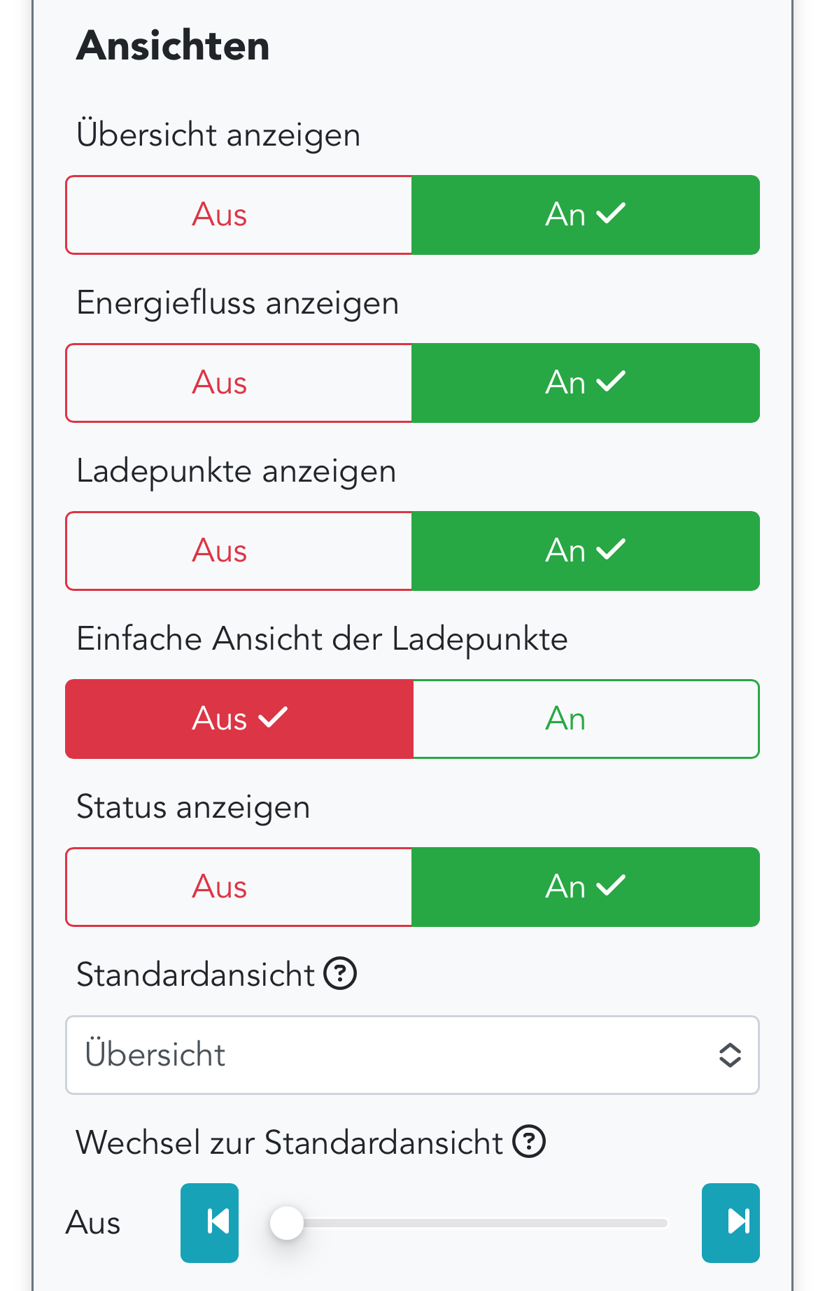

Re: openWB series2 standard+ V2.x: Startbild sollte wieder fest voreinstellbar sein
Ist das inzwischen umgesetzt und wenn, gibt es eine Beschreibung für den Laien, wie man das konfiguriert?
- Beiträge: 5279
- Has thanked: 81 times
- Been thanked: 398 times
Bitteschön:
- IMG_1919.jpeg (416.64 KiB) 5937 mal betrachtet
