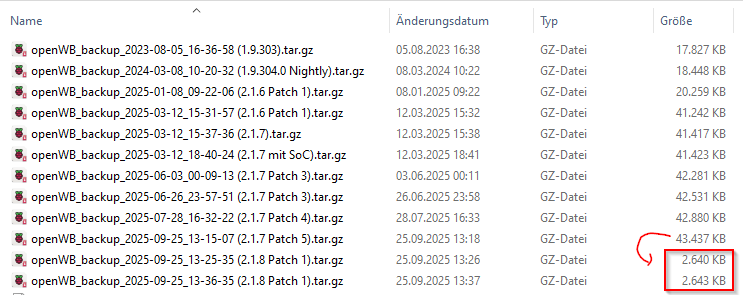

k0aLa
Beiträge: 56
Registriert: Fr Nov 18, 2022 9:14 am
Has thanked: 9 times
Been thanked: 4 times
Re: Rückmeldungen 2.1.8 Release & Release Patch 1
Beitrag von k0aLa »
zunächst erst einmal vielen Dank an alle fleißigen Entwicklung und Tester des R. 2.1.8 + Patch 1.
Ich bin heute problemlos von dem Release 2.1.7 Patch 5 auf das Release 2.1.8 Patch 1 umgestiegen.
Wie üblich habe ich vor und nach dem Update der Box ein Backup erstellt. Ich bin allerdings etwas irritiert, dass das Backup des aktuellen Release deutlich kleiner ist als die Sicherungen der vorangegangenen Versionen:
Wurde mit dem neuen Release an der Komprimierung etwas geändert oder gibt es hier ein Problem, dass nicht alle Daten & Konfigurationen in der Backup-Datei landen?

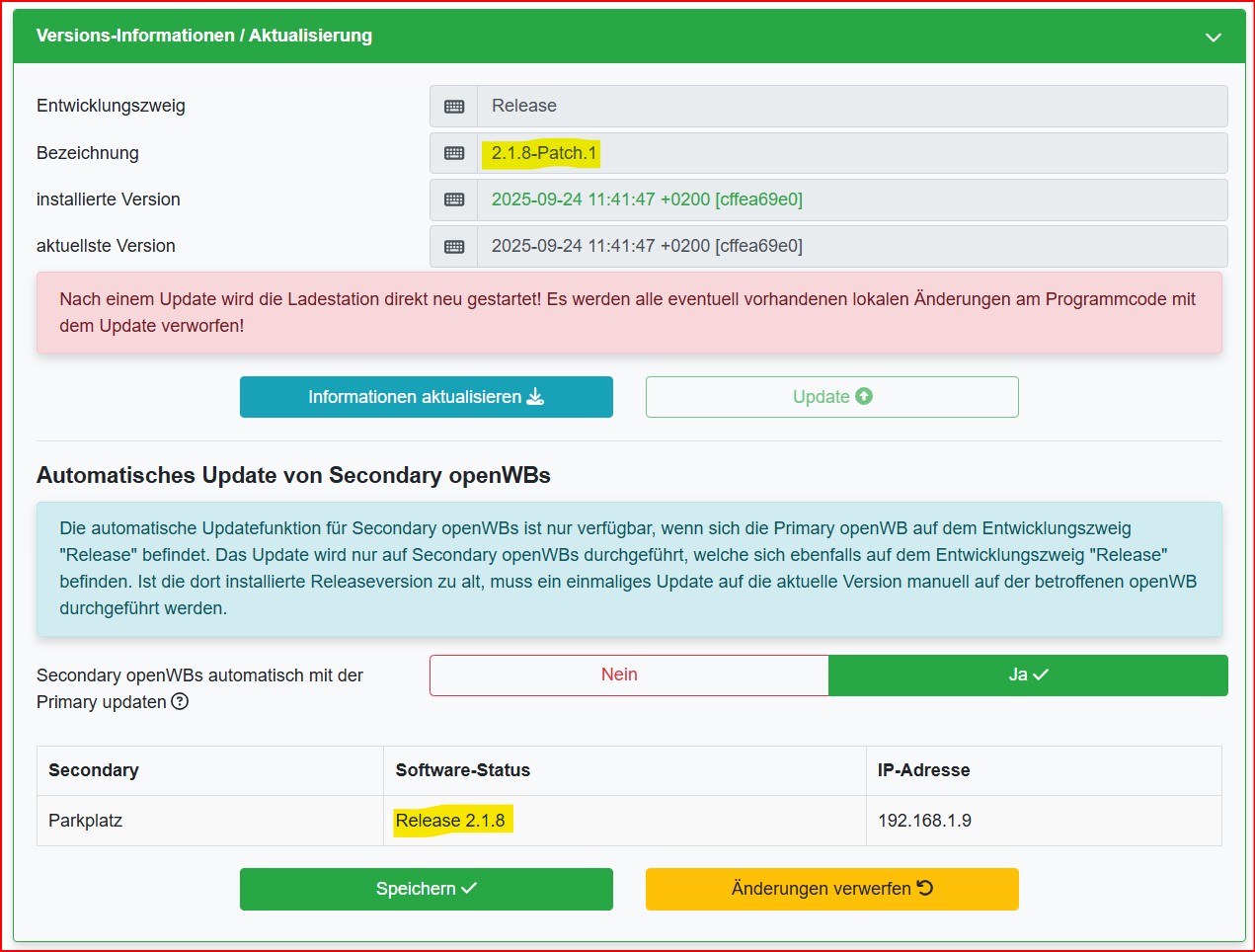

Beiträge: 310
Has thanked: 7 times
Been thanked: 10 times
Beitrag von shesse »
1. Das Verhalten mit den deutlich kleineren Backup-Dateien kann ich bei mir nachvollziehen. Bei mir ist es zwar nicht so deutlich, aber von 31 auf 11 MB runter.
2. Kann es sein, dass das automatische Update für Secondaries nicht für Patches funktioniert? Beide Boxen sind bei mir auf Release, aber der Patch 1 ist nur auf der Hauptbox angekommen:
Screenshot 2025-09-25 135553.jpg (212.3 KiB) 1181 mal betrachtet
