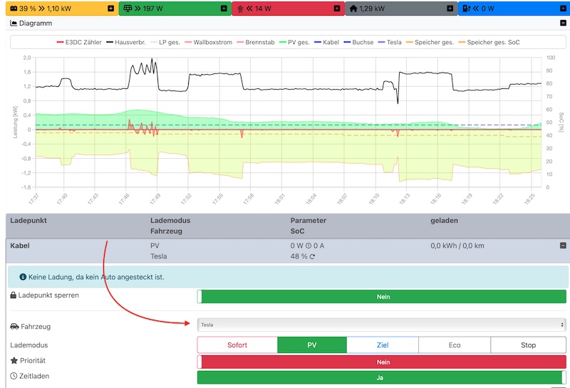

Ich glaube wir mißverstehen uns. Ich meine mit Haupt-UI das hier:
Ohne Titel 2.jpg (113.96 KiB) 958 mal betrachtet
Und da wo der Pfeil hinzeigt, kannst Du Fahrzeuge auswählen.
Was meinst Du denn?
