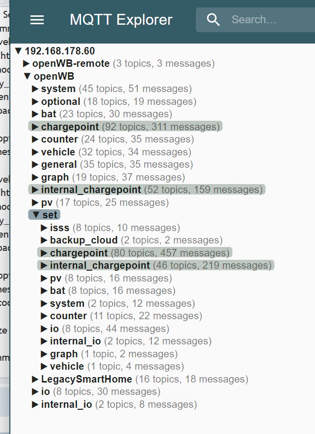

Mir kommt es nur etwas komisch vor das die Topics (angeben im Bild) im MQTT Explorer gar nicht zu sehen sind
Jemand ein Rat was ich falsch mache?

Bist Du sicher, dass Dein Fahrzeug in der openWB das "Vehicle 1" ist?

Retained ist es wenn es über MQTT kommt?
Der Auschnitt von Influx ist nich über MQTT; sondern das schreibt HA direkt in die InfluxDB (wollte hier nur gucken was im Kanal enthalten ist)
Ja ist auf jedenfall Vehicle 1 (sonst ist nur 0 das Standard vorhanden)
Muss im MQTT Explorer denn das Topic ( openWB/set/mqtt/vehicle/1/get/soc ) denn sichtbar sein? Oder ist das nur intern in der Openwb und wird nicht angezeigt/weitergeben?
