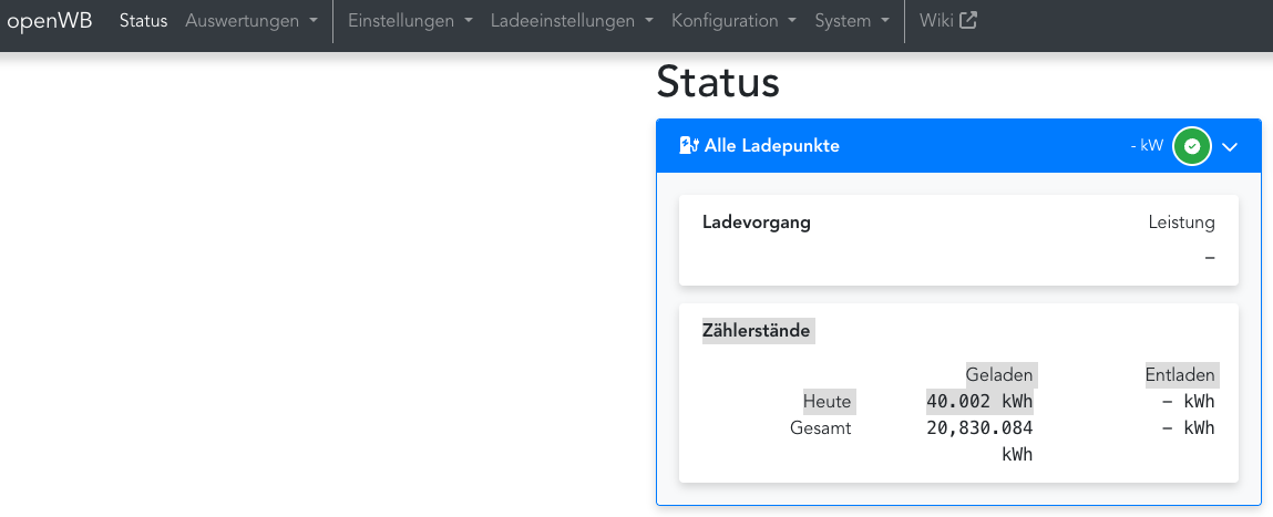

bin auf der Suche nach einem einfachen Call / API Call um im HomeAssistant im Energy Dashboard den "Verbrauch" meiner beiden OpenWB Std einfließen lassen zu können. Auf der WebUI sehe ich den Wert den ich gern haben möchte.
Dieser ist unter /openWB/web/settings/#/Status Zählerstände Heute Geladen zu sehen.
Screenshot 2025-10-27 at 15.49.11.png (49.7 KiB) 486 mal betrachtet
Genau diesen würde ich auch gern haben wollen.
Hat das schon jemand?
Die http API *https://openwb.de/main/wp-content/uploa ... eries2.pdf hat das NICHT und die MQTT "integration" möchte ich nicht da ich NUR diesen einen Wert haben will.
Ideen ?

Die http api kann auf alle topics zugreifen, also ja das geht.
Alternativ auf die simpleAPI warten. Da gehts dann einfacher.

Leider finde ich genau diesen Wert in der http-api NICHT.

Wie gesagt, die HTTP-API ist schlicht ein Übersetzer von HTTP auf MQTT.
Heißt darüber ist es in jedem Fall verfügbar.
Ansonsten über die simpleAPI (in der 2.1.9. alpha verfügbar)
https://wiki.openwb.de/doku.php?id=open ... :simpleapi
