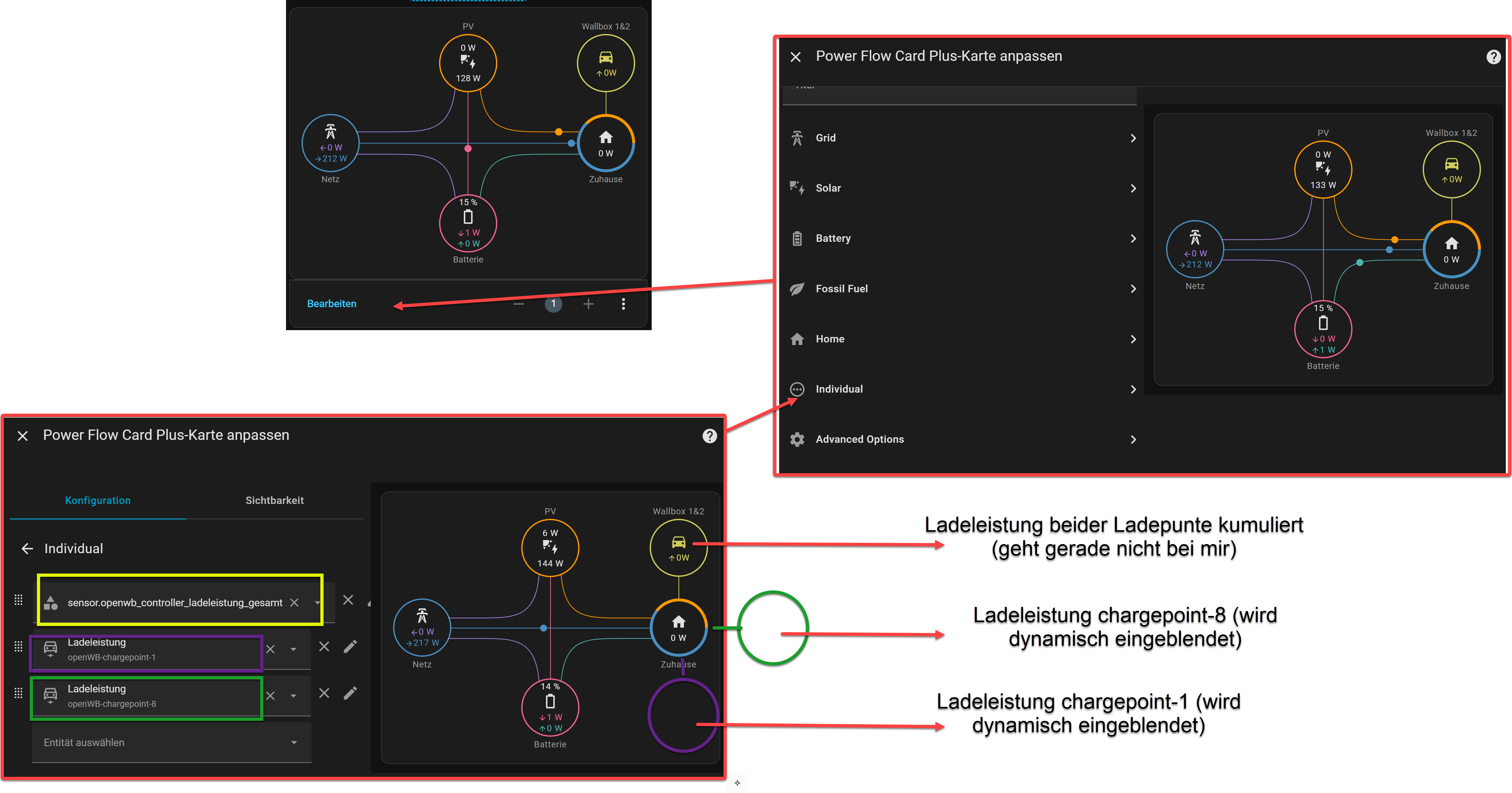

Also bei mir funktioniert das so leider nicht. Die Sensoren der openWB werden einfach nicht angezeigt.
So sieht bei mir die "Statusseite" der Integration aus.
Im Engergiedashboard erscheint leider keiner der Sensoren.

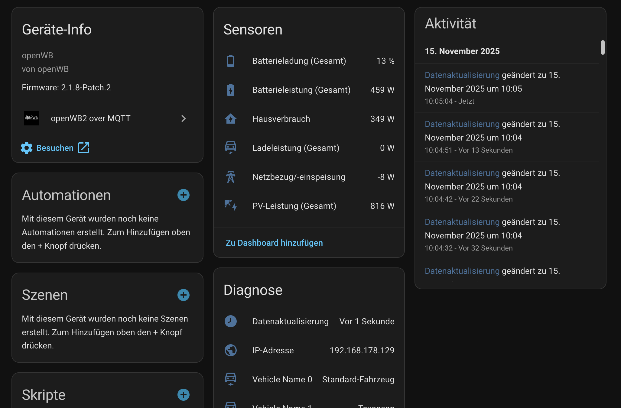

also bei mir gibt es diese Entitäten sogar auch schon mit der simpleAPI integration und wurden so übernommen da namentlich mit der mqtt Integration gleich -> Es wurden die gleichen Entitäten in HA angelegt und das Energie Dashboard hat nicht gemeckert.
P.s: wie bekomme ich das Bild direkt im Beitrag dargestellt?

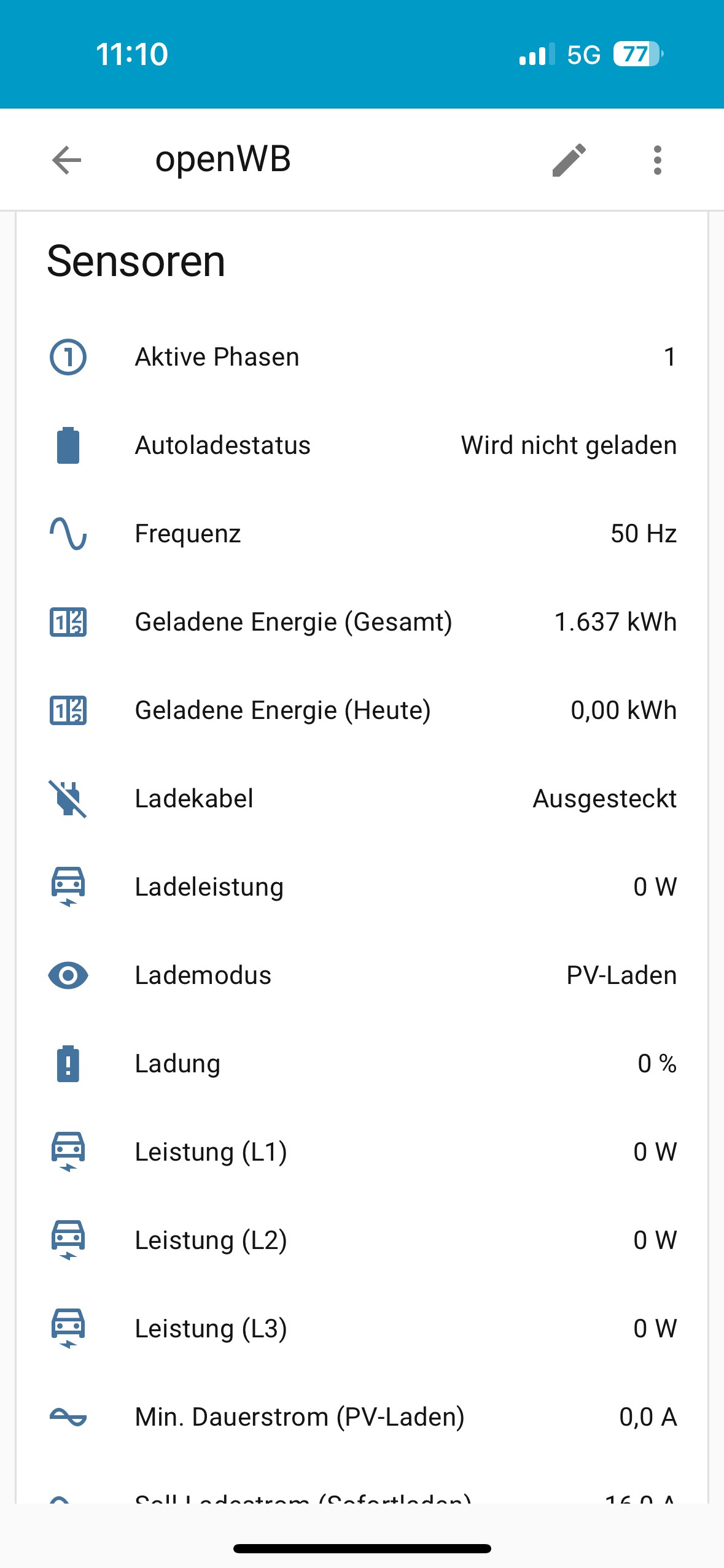

Re: openWB series 2 an HomeAssistant anbinden
Ich vermute du hast etwas noch nicht korrekt konfiguriert. Wenn du in HA unter Einstellung / Geräte & Dienste / openWB2 over MQTT gehst, wie vielen Entitäten werden die Angezeigt? Und wenn du dir die Entitäten anschaust also auf das Gerät klickst, werden dir Werte angezeigt?
Werte wie Geladenen Energie (Gesamt)
Spannung der Phasen (L1 / L2 / L3)
Frequenz 50 Hz
solltest du immer sehen.
Frequenz 50 Hz

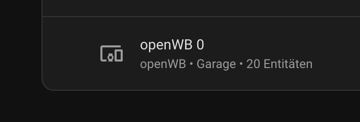

Also die Anzeigen habe ich jetzt mit ein paar Helfern hinbekommen, passt also.
Jetzt will ich allerdings auch die Bedienung der openWB in HA. Da kommt mir deine Antwort gerade recht
Bei mir sind es deutlich weniger Entitäten. An was könnte das liegen?

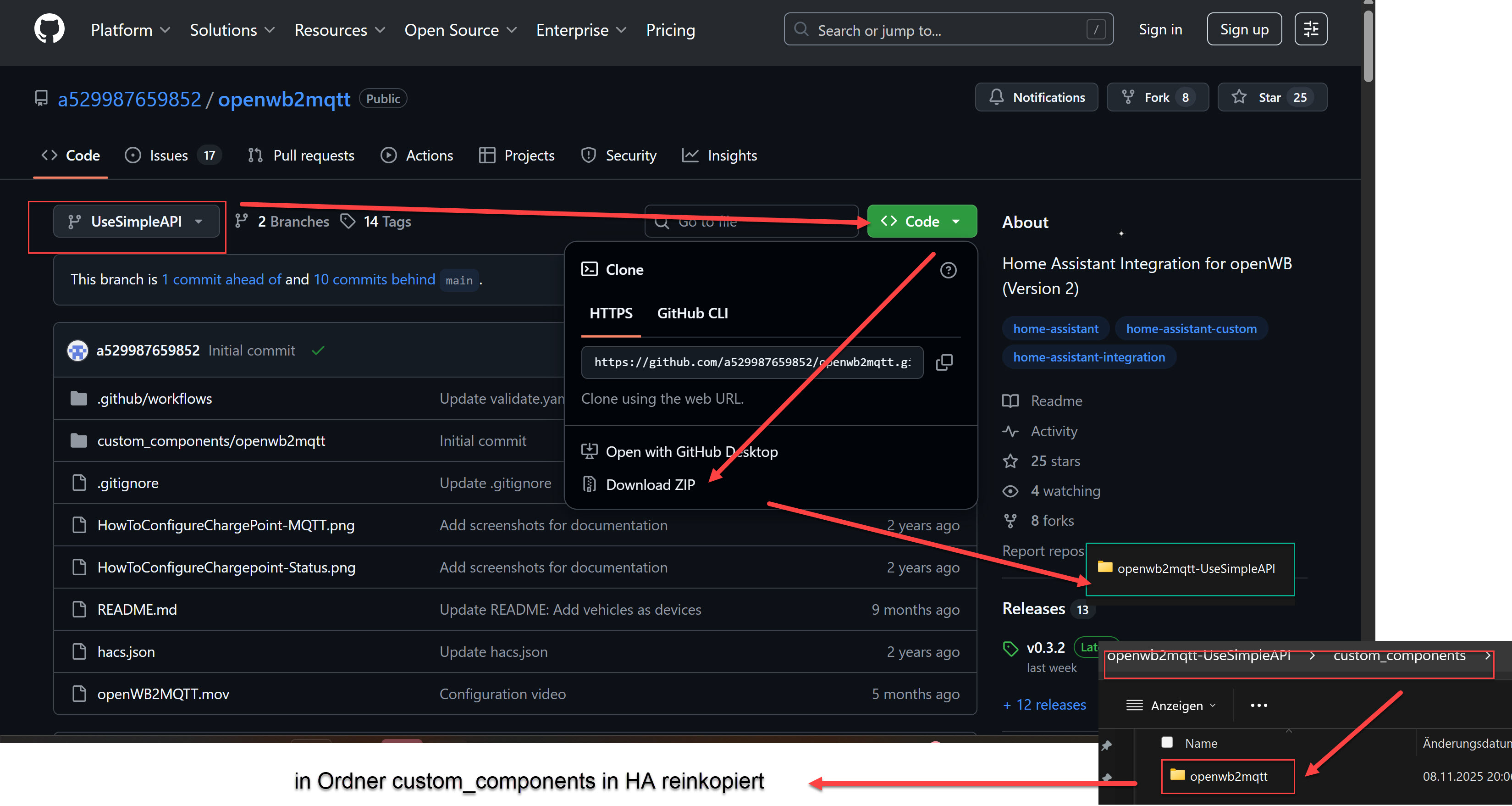

ab openWB 2.1.8 patch x geht die Steuerung per mqtt Richtung openWB nicht mehr.
a529987659852 überarbeitet gerade die Integration um die kommende HTTP-Api, wohl ab 2.1.9, zu nutzen.
Es werden auch noch Alpha-Tester gesucht -> siehe:
viewtopic.php?p=135643#p135643
Um das zu testen muss die openWB auf die aktuelle Alpha upgedatet werden und die simpleapi-Variante als Integration in HA genutzt/konfiguriert werden. Hier eine Kurzanleitung:
und auch textlich von a529987659852:
"Wichtig ist, dass du nach dem Upload der Dateien in den Ordner custom_components deine HA-Instanz neu startest, da Python nur dann neuen Code einliest, wenn man das über den Neustart der HA-Instanz forciert.
Das Vorgehen wäre:
- Devices löschen
- Ordner in HA kopieren. Da du schon eine Integrationsversion haben dürftest, musst du alle Dateien überschreiben
- HA neustarten
- Devices in der Integration neu Konfigurieren.
Du kannst sichergehen, dass HA die neue Version der Integration geladen hat, indem du die Version checkst (das sieht man auf dem Screen, auf dem auch die Devices später stehen. Also Einstellungen -> Geräte und Dienste -> openWB2 over MQTT --> Versionsnummer steht oben unter dem Titel; sie sollte 1.0.0 und nicht 0.3.2 sein)."
