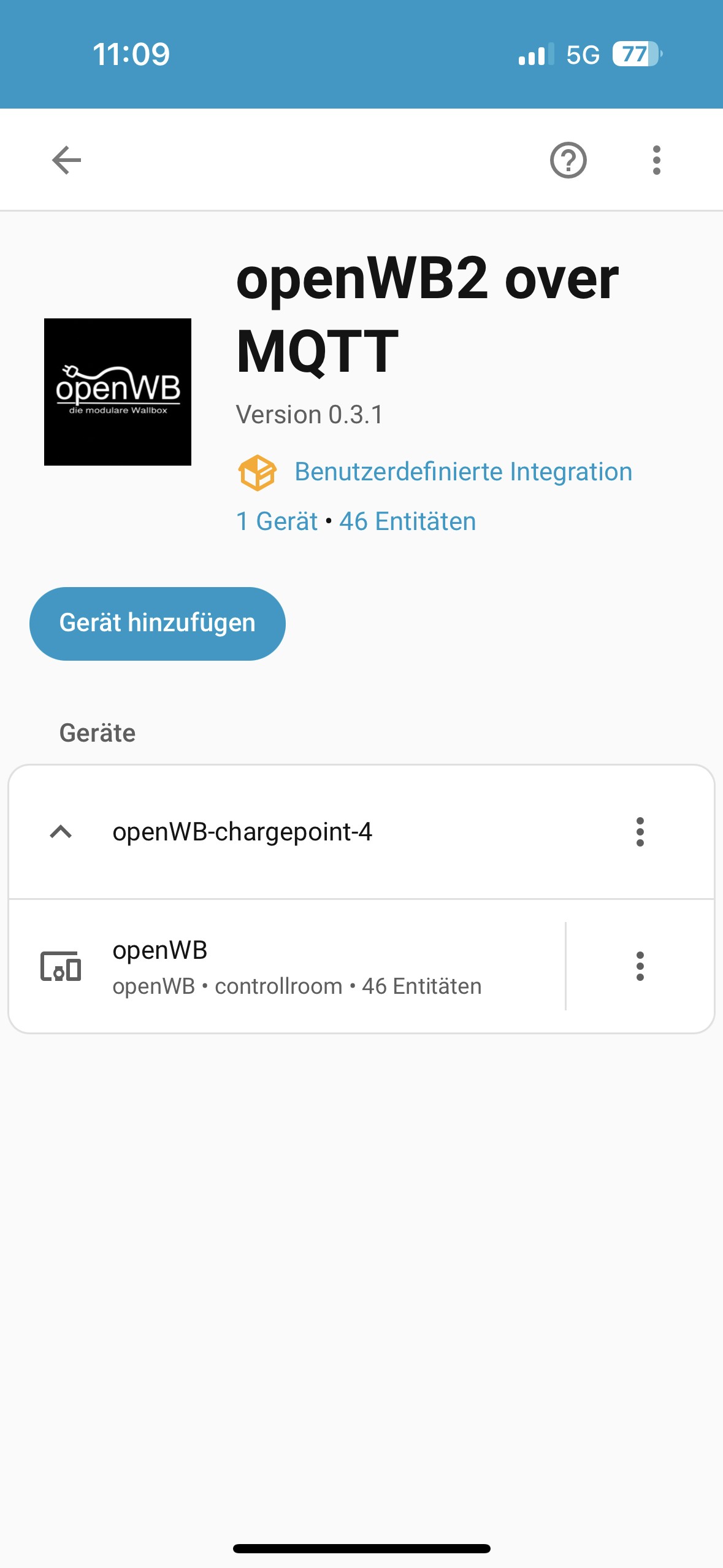

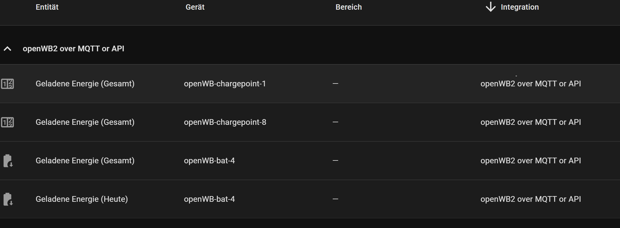

Also bei mir funktioniert das so leider nicht. Die Sensoren der openWB werden einfach nicht angezeigt.
So sieht bei mir die "Statusseite" der Integration aus.
Im Engergiedashboard erscheint leider keiner der Sensoren.

Re: openWB series 2 an HomeAssistant anbinden
also bei mir gibt es diese Entitäten sogar auch schon mit der simpleAPI integration und wurden so übernommen da namentlich mit der mqtt Integration gleich -> Es wurden die gleichen Entitäten in HA angelegt und das Energie Dashboard hat nicht gemeckert.
P.s: wie bekomme ich das Bild direkt im Beitrag dargestellt?
Ich vermute du hast etwas noch nicht korrekt konfiguriert. Wenn du in HA unter Einstellung / Geräte & Dienste / openWB2 over MQTT gehst, wie vielen Entitäten werden die Angezeigt? Und wenn du dir die Entitäten anschaust also auf das Gerät klickst, werden dir Werte angezeigt?
Werte wie Geladenen Energie (Gesamt)
Spannung der Phasen (L1 / L2 / L3)
Frequenz 50 Hz
solltest du immer sehen.
Frequenz 50 Hz
Also die Anzeigen habe ich jetzt mit ein paar Helfern hinbekommen, passt also.
Jetzt will ich allerdings auch die Bedienung der openWB in HA. Da kommt mir deine Antwort gerade recht
Bei mir sind es deutlich weniger Entitäten. An was könnte das liegen?
